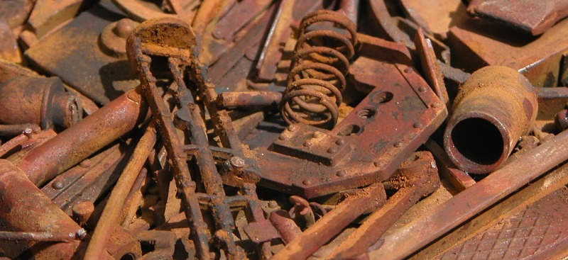

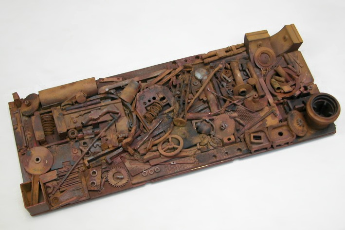

Zunächst habe ich eine Polystyrol-Platte (2 mm) mit Fußstegen versehen. Die braucht es, damit der Einsatz auch in die normalen LGB®-Flachwagen passt - denn die haben oben an der Ladefläche Knubbel für die Fahrwerksschrauben. Der Eigenbau-Arbeitswagen hat genau die selben Innenmaße. Die Platte habe ich oben schwarz gespritzt.
Dann habe ich den gesammelten Schrott nach und nach mit Sekundenkleber aufgeklebt. Das war der erste Fehler! Ich hätte die Teile erst einzeln behandeln und dann aufkleben sollen.
Als mir die Form gefiel, habe ich alles in Bausch und Bogen mit der dunkelrotbraunen Farbe gespritzt, aber eher von der Seite, damit die schwarzen Zwischenräume nicht zu viel abbekommen. Den Zustand zeigt das erste Bild meines Beitrags:
Das war der Folgefehler, aber nur schwer zu vermeiden, damit auch schlecht zugängliche Stellen eingenebelt werden.
Auf dem zweiten Bild - wie geschrieben - folgten die ersten Versuche mit Echtrost. Muster davon sind auch auf dem dritten Bild zu sehen ;-) .

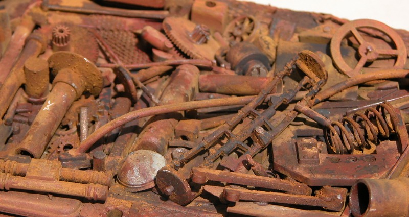

Mit den Kreiden habe ich dann zum Beispiel den Schlotaufsatz innen geschwärzt und hier und da ein wenig nachgefärbt. Die Fotos zeigen das nicht ganz so gut - in Echt wirkt die Sache deutlich plastischer und lebendiger. Hier noch ein weiteres Bild aus einer anderen Perspektive - das ist bis dahin fast nur Kreide, kaum Echtrost-Pulver. Der Rotton schlägt natürlich noch zu stark durch.
Chiara und ich haben uns ein reiches Sortiment aller möglichen Rostpülverchen gezüchtet (wobei ihre meist besser aussehen ;-) ). Auf dem folgenden Bild seht Ihr die fünf Schattierungen, die ich mir aus meiner Sammlung ausgeguckt habe, sowie unsere kleine Reibschale mit dem Stößel.
Wenn ich zufällig etwas Sonnenlicht begegne, mache ich nochmal damit ein Bild, und mit meiner Kamera. Diese Bilder sind mit Chiaras Canon aufgenommen.
Beim Rostauftrag bin ich nicht so pauschal vorgegangen, wie von fido vorgeschlagen. Ich habe mit Engelsgeduld jeweils mehrere weit voneinander entfernte Teile mit dem Pinsel mit Klarlack eingestrichen, dem ich je nach Ort zuweilen auch ein wenig dunkle Farbe beigemengt habe oder Grautöne. Da habe ich dann meine Pülverchen aufgestreut. Teils habe ich das nur anziehen lassen und teils mit einem Borstenpinsel gestupft.
Dass das alles noch nicht so prima ist, sehe ich selbst. Der Rotton schlägt noch zu sehr durch. Beim Rostauftrag bin ich eher sparsam zu Werk gegangen, da das fast meine ersten Übungen sind.
Was mich derzeit am meisten stört, ist weniger der Farbton. An dem Schrott fehlen Farbreste. Bei Gelegenheit werde ich da einige Experimente machen, beispielsweise hier und da den Rost abschaben, sodass wieder glatte Flächen entstehen, und dann da mit Farbe pinseln.

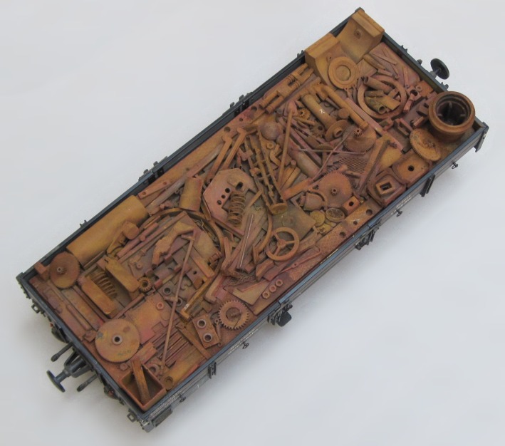

Heute gab's freundliches Wetter mit diffusem Licht, Zeit, Lust und Laune. Daher habe ich 'mal probiert, ein paar der erhaltenen Tipps umzusetzen. Fazit: Es ist noch ein weiter Weg, von "zufrieden" kann nach wie vor keine Rede sein. Ich finde das Ergebnis schlimmer als vorher und fürchte allmählich den berüchtigten "verschlimmbessert"-Effekt. Schaut Euch den beim letzten Büchsenlicht aufgenommenen Murks selbst an.

Hi Langer,
jetzt ist auf jeden Fall mehr Leben 'drin. Mir gefallen die neuen Fotos jedenfalls sehr gut.
Ein hochauflösendes Foto mit Details wäre noch schön ;-)

vielleicht ist mein Eindruck nur durch die relativ kleinen Fotos bedingt, aber da erscheint mir jedes Teil als verrostet und anschließend gebürstet. Irgendwie sieht das alles "zu sauber" aus.
Hast Du die Möglichkeit Bilder in etwa 1:1 Abbildungsmaßstab auf einen Server zu stellen und dann zu verlinken ? Wenn nicht stelle ich gerne den Serverplatz zur Verfügung. Dann kann jeder User wählen ob der Ladezeiten für ca. 2 MByte investieren möchte.

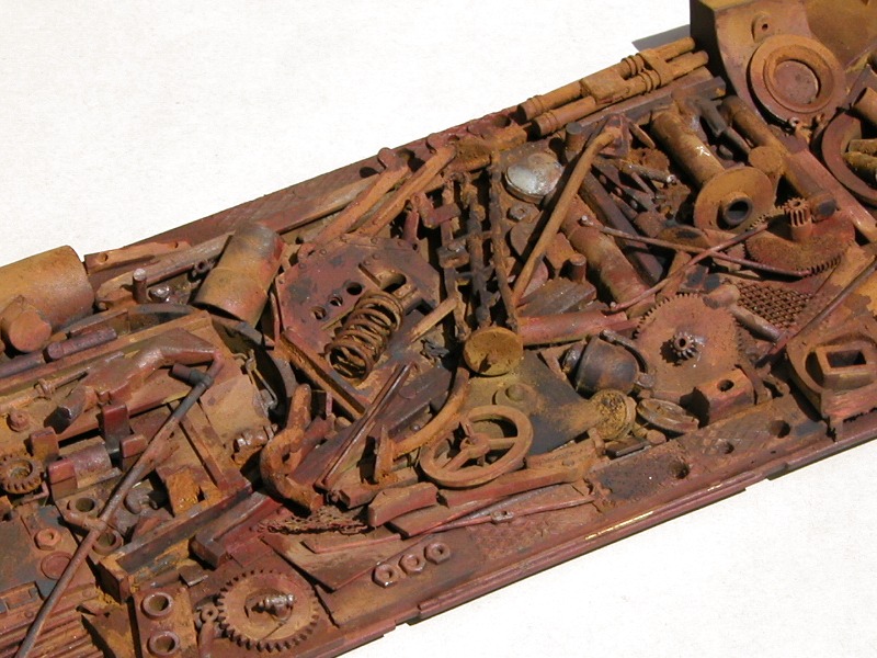

Auf Deinem Radsatz-Bild hat sich eben schon Moos angesetzt. Mein Schrott dümpelt seit einiger Zeit auf der Ladefläche 'rum und wartet auf den Abtransport. Zu Eurer Info: Ich habe das mit ein paar Teilen verglichen, die ich auf der Fensterbank seit Jahren vor sich hin rosten lasse. Das schneidet im Direktvergleich nicht so schlecht ab, es fehlt nur mehr dunkelbraun.
Nachfolgend 'mal drei unscharfe Bilder im Sonnenlicht, wobei das allerdings gegenüber dem Original wesentlich zu rotstichig aussieht. ISDN- und Analog-Benutzer, bitte ducken!
Schrottladung (12)
Schrottladung (13)
Schrottladung (14)
Ich kann noch mit Kreide begrünen, da habe ich reichlich Töne. Wie ich schrieb: "Daher habe ich 'mal probiert, ein paar der erhaltenen Tipps umzusetzen." - das waren eben erste Versuche.
