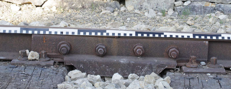

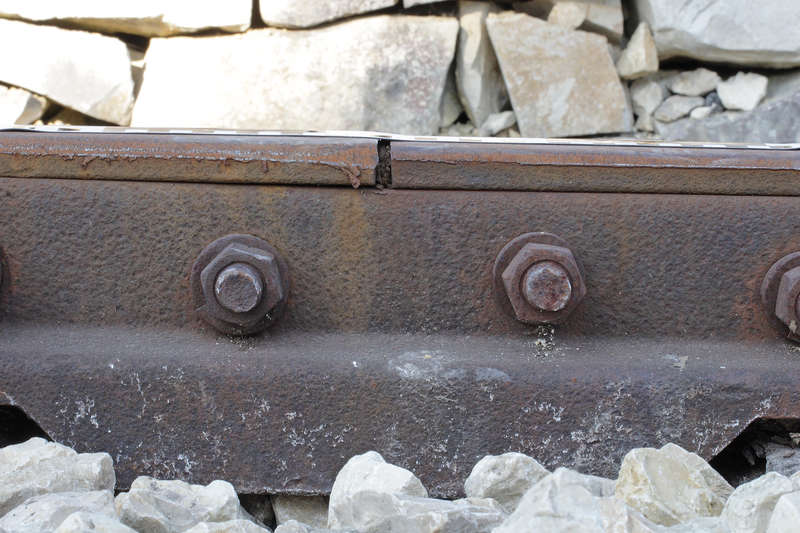

ich brauche Tipps zur Herstellung von Winkel-Schienenlaschen, wie sie oft bei Schmalspurbahnen Verwendung fanden. Mein konkretes Vorbild habe ich in Neresheim bei der Härtsfeldbahn fotografiert:
Das Ziel ist, von dieser Winkellasche in ca. 0,5mm Stärke einige hundert Stück mit möglichst geringem Aufwand herzustellen.

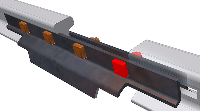

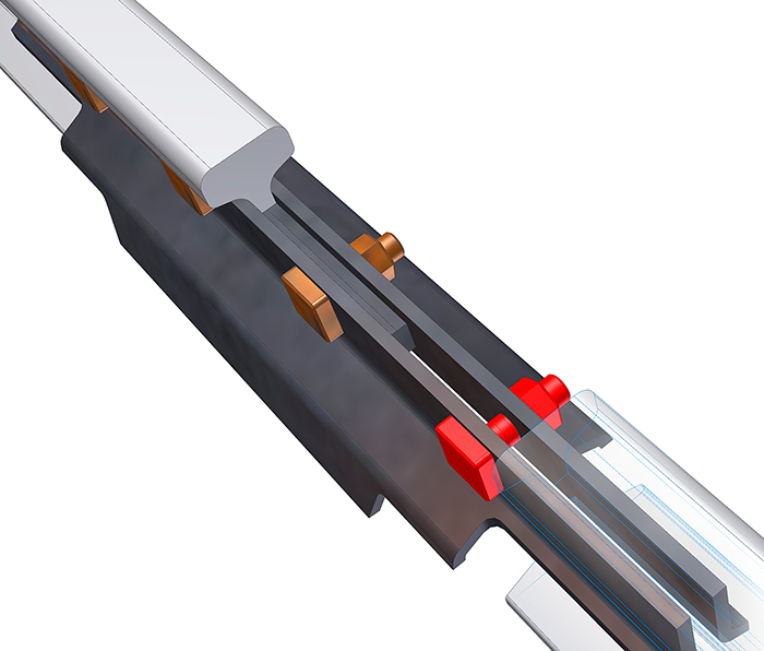

Vielleicht eine Idee:
Ich würde die Schienenlaschen (ähnlich wie hier und hier zu sehen, wobei dieses Schienenprofil nur 3,2mm Höhe hat, für Feldbahn ausreichend) als Urmodell bauen und in Neusilber gießen lassen.
In die Stege aller Schienenenden wird eine Nut eingesägt (über eine Lehre). In diese wird einseitig die Schienenlasche eingelötet. Das Ende mit der roten Vierkantschraube (die einzig und allein schraubbar ist) wird mit der zweiten Schiene verbunden und eben nur eine Mutter pro Seite festgezogen. Für die Montage gibt es eine Nuss mit entsprechender Schlüsselweite. Zeitersparnis und weniger Fummelei (wir werden alle nicht jünger :wink: ) sind sicherlich ein Vorteil neben der vorgegebenen Führung durch die eingelöteten Laschen. Bei der Demontage werden die beiden Muttern nur gelöst und bleiben an der Lasche. Die Enden kann man vorsichtig mit etwas Klarlack betupfen, damit die Mutter beim nächsten Mal noch an der Schraube hängt.

Hallo Frithjof,
danke für Deine Tipps und die schicke Zeichnung. Das ist ja exakt meine Lasche. Wie kommst Du so fix zu der Zeichnung?

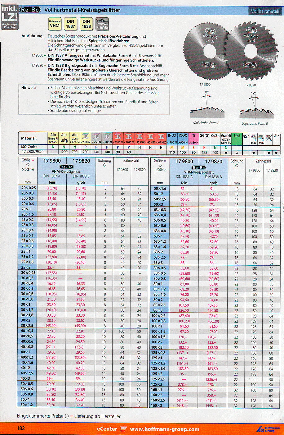

Ein Sägeblatt der Breite 1,1 bis 1,2mm für Stahl kenne ich leider nicht.

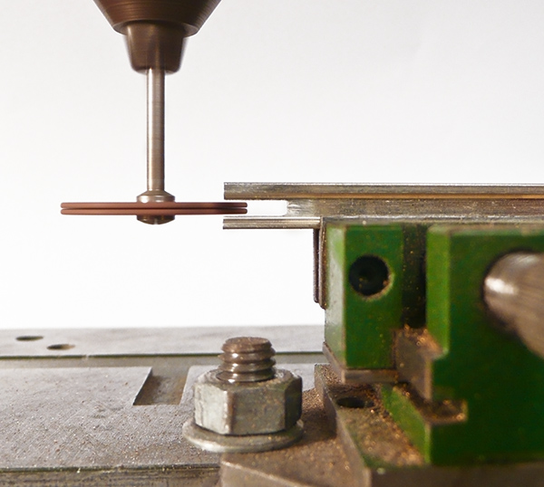

Ein VHM-Sägeblatt, dass es durchaus in diesen Stärken z.B. bei Perschmann (Hoffmann Group) gibt, würde auch bei Stahl bei Deiner Menge schnell verschleißen. Auch bei meinen Neusilberprofilen von Hegob bin ich vom Sägeblatt abgekommen. Probiere es doch einmal so:
Trennscheibe (fspg2)
Die immer gleiche Position der Schienenprofile im Schraubstock erreiche ich beim Festspannen durch einen kleinen Anschlag in Forum eines L-Profiles (hier 11,5mm), das gegen den Schraubstock gedrückt wird.
Mit zwei zusammen aufgespannten Trennscheiben habe ich - je nach Hersteller - Nuthöhen zwischen 1,2mm - 1,5mm in einer Höheneinstellung erreicht.
Niedrigere Schlitze habe ich mit einer Trennscheibe (0,6mm -0,75mm) in zwei-drei Höhenverstellungen geschlitzt. Dabei fahre ich von hinten nach vorne (Y-Achse) nicht gleich in der vollen Ausdehnung, sondern meist in zwei drei Verstellungen nach rechts (x-Achse), so wie es der auf dem Foto nachgestellte erste Durchgang zeigt.
Ich denke, es käme auf einen Versuch mit den Stahlprofilen an.
