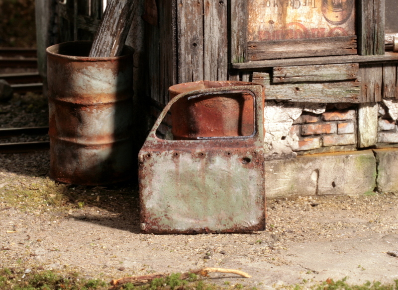

In der Zwischenzeit habe ich versucht, die Vorschläge von Rainer zu berücksichtigen.
vw004 (Marcel)

Hallo Marcel,
das sieht dann nicht mehr so "dramatisch" aus, aber meiner Ansicht nach vorbildgerechter.

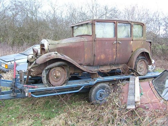

Ich habe hier noch ein Bild angehängt, wie man es, mit ein wenig Glück, in Frankreich noch heute machen kann. Bei dem Fahrzeug handelt es sich um einen Citroen B14 Grand Luxe wie er zwischen 1926 und 28 verkauft wurde.
Citroen B14 De Luxe (Schienenbus)
Ob der Käfer zur Tür auch so schlimm aussah oder aussieht? :lupe:
