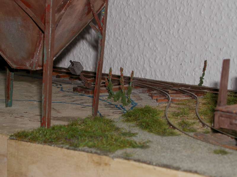

heute will ich euch mal meine Stauden präsentieren.
Der Bau ist einfach: Man längt Draht ab und streicht in grün oder nimmt gleich grünen Draht. Diesen im unteren Teil mit Leim einstreichen, grüne Flocken nach Wahl andrücken, oben mit Leim einpinseln, feingesiebte Blumenflocken (hier in rot) andrücken, trocknen lassen, fertig.
Hier das Ergebniss:
Basaltwerk-Stauden (Max H.)
Viele Grüße, Max,
