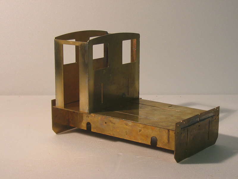

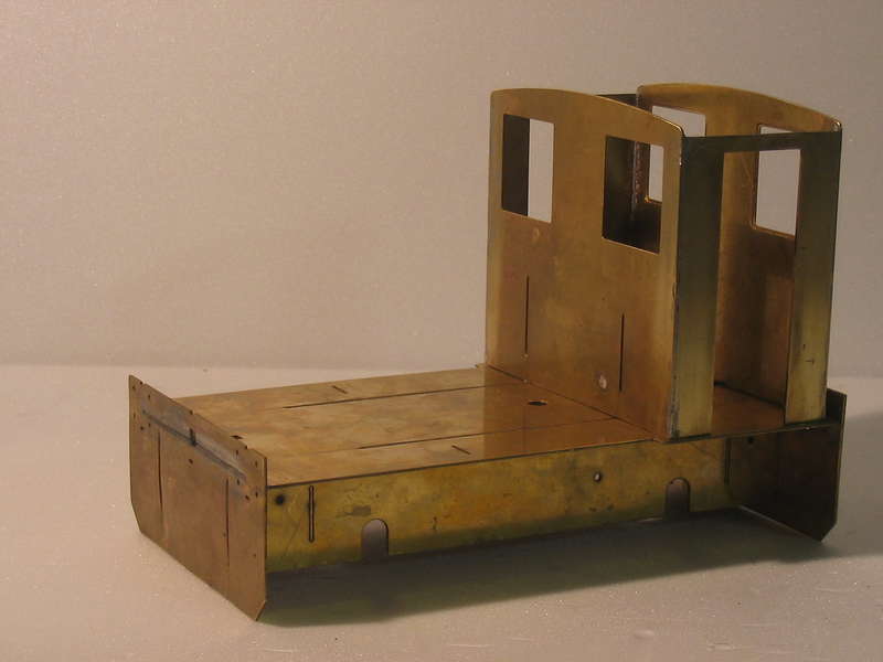

Während der Bauzeit, ließ ich mir Rahmenteile aus Messing fertigen. Die Teile wurden dann doch nicht verbaut. Einen Satz habe ich an einen Modellbaukollegen weitergegeben, der andere verschwand in einer Kiste. Auf der Suche nach einem Übungsobjekt, zur Verbesserung meiner Lötfähigkeiten war, habe ich mich an meine Teile erinnert.
Bedingt durch die Materialstärke von 1mm, hat das Flammlöten etwas länger gedauert. Hier nun das vorläufige Ergebnis:

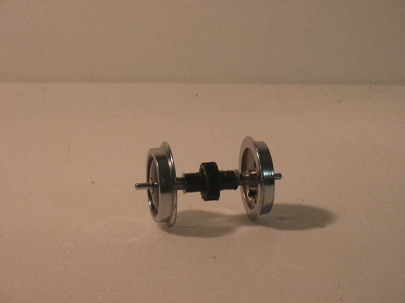

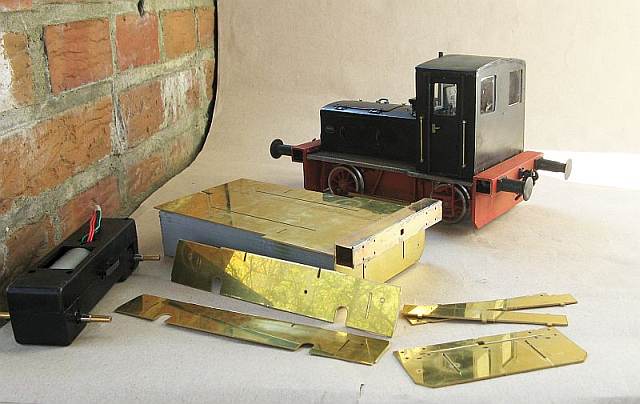

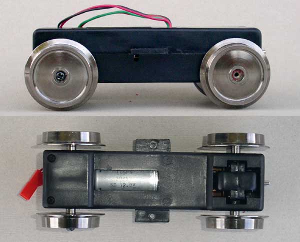

Die Rahmenbleche sind auf einen Motorblock von Aristocraft abgestimmt. Dieser ist für eine Spurweite von 45mm ausgelegt. Für meine Regelspurlok wurden deshalb die Achsen entsprechend verlängert.
Hier ein erster Vergleich:
Jetzt muß ich wohl doch noch eine zweite Werklok bauen. ;)

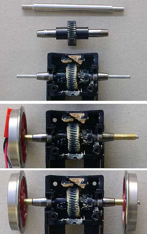

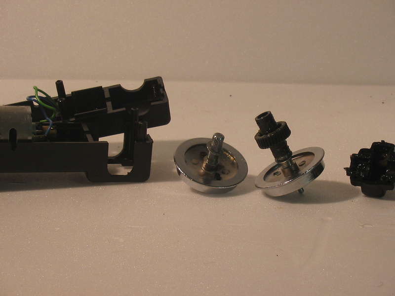

kannst du noch etwas über die Achsverlängerung schreiben :?:
Ich denke das interessiert noch mehr Leute, mich inbegriffen :wink:
Strippenbahner
Beiträge: 199
Registriert: Mi 19. Nov 2003, 10:49
Wohnort: zu Hause
Re: Deutz Werklok (Regelspur) - die Zweite
Beitrag von Strippenbahner »
Hallo Christoph,
Regalbahner hat geschrieben:kannst du noch etwas über die Achsverlängerung schreiben :?:
Ja, das mache ich gerne.
Bei meinem Motorblock sind die Originalräder verschraubt.
Ursprünglich wollte ich die Achsen austauschen. Da ich das Zahnrad nicht von der Originalachse bekommen habe, mußte diese verlängert werden. Dazu wurde pro Rad ein Gewindestab in die Achse gedreht. Ein Modellbaukollege hat mir dann passende Buchsen mit Innengewinde gefertigt, die mit Loctite auf den Gewindestäben verklebt wurden.
Kürzlich habe ich erfahren, daß die Räder micht mehr verschraubt sondern aufgepresst sind. Deshalb funktioniert meine Lösung nicht mehr bei neueren Aristocraft-Antrieben.

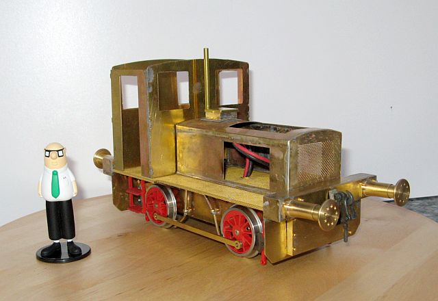

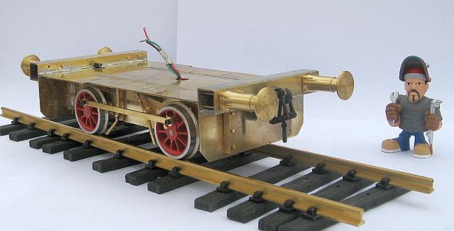

langsam geht es auch hier weiter.
Viel Neues gibt es nicht zu berichten aber in der Zwischenzeit hat der Rahmen ein paar Anbauteile bekommen.

In der Tat ist bei meinem Antrieb welchen ich erst vor kurzem gekauft habe, die Achse nicht aus einem Stück. Dafür kann man die Räder nicht abziehen.
Somit muß ich mir neue Achsen drehen lassen.

Mit dem Aufbringen eines Rautenblechs auf den Lokrahmen, ist dieser nun fast fertig. Weiter geht es nun mit dem Aufbau. Nach einigen Stunden "Kampflötens", kann man schon erkennen, was es mal werden soll.
Aufgrund der späten Stunde, gibt es aber nur ein schlechtes Foto aus dem dunklen Keller:
(Den schiefstehenden Auspuff habe ich zu spät gesehen - der wir noch gerichtet.)

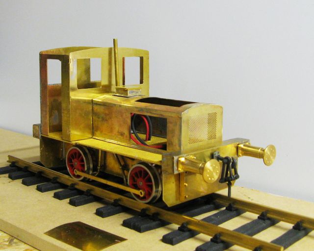

nach dem mäßigen Kellerfoto von letzter Woche, möchte ich heute noch ein besseres nachschieben.
Mittlerweile sind auch die Bremsen und ein paar weitere Kleinteile montiert.
