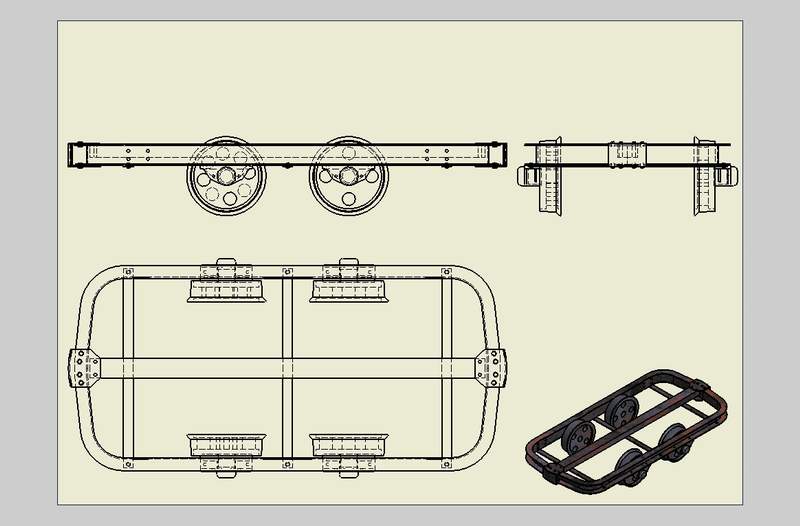

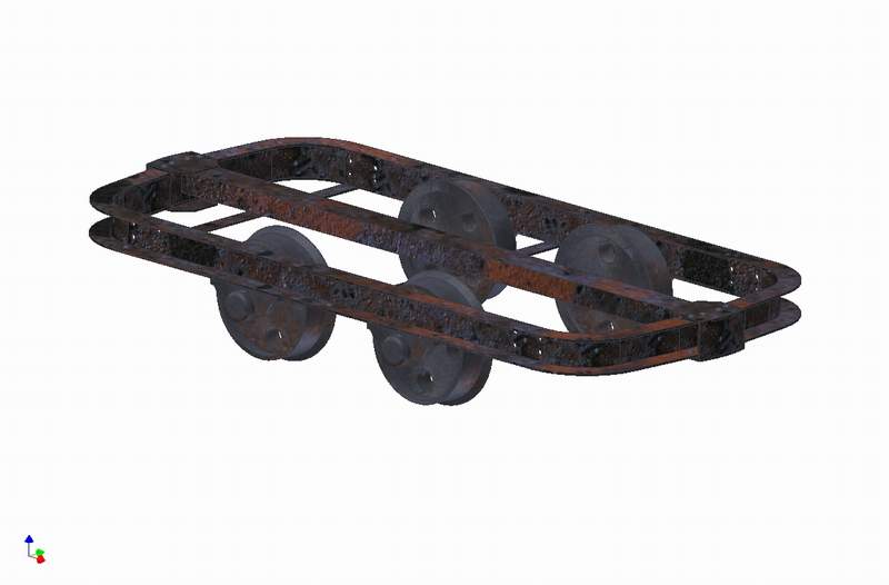

Also entstand nach Thomas seiner perfekten Vorlage "mein" Lorenrahmen nach DIN 5971 (noch nicht mal in Eisen gepresst und schon rostet er).
Fahrwerk-01 (jossel)
Der erste Schnappschuß von Fahrwerk.
Fahrwerk-02 (jossel)
Und in drei (eigentlich vier) Ansichten

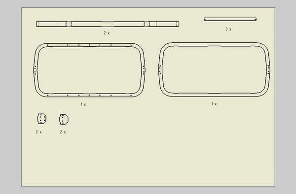

Fahrwerk-03 (jossel)
Nun habe ich es bei den Laserteilen etwas einfacher, ich muss mich nicht um die möglichst effektive Anordnung der Bauteile kümmern, dies macht die Maschine selbst, so genügt es, die Teile einzeln heraus zu ziehen und die benötigte Anzahl anzugeben.
