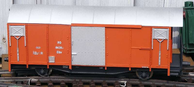

zur Zeit sind bei mit auch zwei Gbv der Fo im Bau.
Die Rahmen habe ich aus ABS-Platten gefertigt.
Die Achslager sind aus Weissmetall gegossen und werden von oben an den Rahmen geschraubt. Die Geduldsprobe ist es die mehreren hundert Nieten in den Wagen einzusetzen. Die Dächer bestehen aus verlängerten Teilen von Kiss.
Der erste Gbv ist inzwischen weitgehend fertiggestellt:
FO_Gbv_1 (furkabahn)
Der zweite Wagen wird wohl noch länger auf sich warten lassen, denn die Beschriftung des 4435 stellt ein gewisses Problem dar. Aber was sagt der Beschrifter der grossen FO und MGB Fahrzeuge in seiner Werbung - Wir beschriften alles. Mal sehen.......... :wink:

der erste Wagen ist inzwischen fertig gestellt:
Gbv_fertig (furkabahn)
Überrascht haben mich die trotz langem Achstand und starrer Aufhängung sehr guten Fahreigenschaften, selbst auf den fliegend verlegten Gleisen auf dem Fahrtag im Nürnberger Ofenwerk.

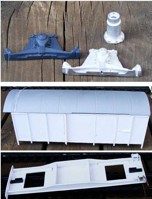

nachdem mich auch per Mail und PN ein paar Fragen zu den Modellen erreicht haben ein paar weitere Infos:
FO_Gbv_2 (furkabahn)
Unten seht ihr den Rahmen. Enstanden ist dieser aus ABS-Kunstoff verschiedener Stärken. An den tieferliegenden Längstragen liegen die Weissmetallachslager auf und werden von oben mit einer M2 Schraube befestigt. Das schwarze Etwas dient der Kupplungsaufnahme. Hier kann werder ein Balancierhebel für Originalkuppung oder eine Halterung für Flaschenöffnerkupplungen angeschraubt werden. Wird letztere verwendet müssen zwischen Achslager und Längsträger 2mm Distanzstücke eingelegt werden um die richtige Kupplungshöhe zu erhalten.
Der Kasten ist aus 2mm ABS Platten entstanden. Auf diesen wurden verschiedenste Profile geklebt. Auf diesem Bild fehlen noch die U-Prolile auf den Stirnseiten - und ein ein paar hundert Nieten :roll:
Das Dach stammt von Kiss, jedoch reicht hier die Länge leider nicht.
Daher muss man ein kleines Stück ansetzen, sowie die Auskerbung für die Schiebetür "versetzen". Das bedeutet ein Stück abfeilen und ein Stück ABS einsetzen.
Das recht schöne Modell vom Baumeister hat übrigens nichts mit der FO zu tun, denn die ex SchB Wagen hatten ein Korbbogendach, die FO Wagen mit Tonnendach haben den Fischbauchrahmen.

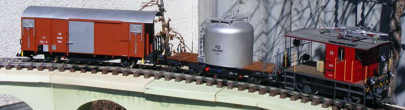

zu den Mohrenkopfen: Ich habe alle 4 Mohrenköpfe der FO letztes Jahr gebaut. Der Rahmen ist genauso wie bei den Gbv gebaut - nur dem Vorbild ensprechend kürzer.
Zeichnungen zu dem Rahmen nimmt man am besten aus RhB Büchern.
Der Kessel stammen vom LGB. Die Verrohrung muss etwas geändert werden. Bei Aeronaut gibts dafür eine Riesenauswahl an ABS Profilen, die man problemlos in jede Form bringen kann wenn man sie punktuell mit dem Feuerzeug erwärmt.
Joachim

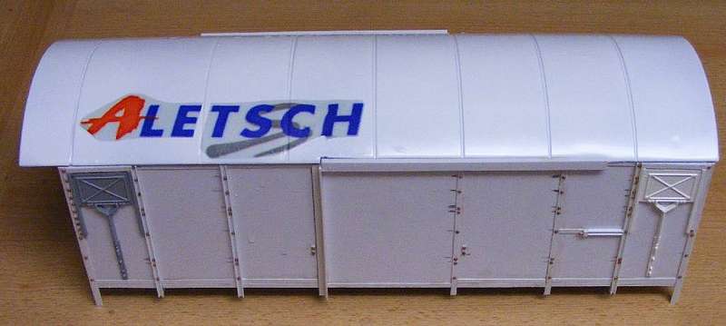

Nach einer sonntäglichen Nietenorgie sieht der Kasten etwas anders aus und auch das Dach glänzt inzwischen in weiss.
Sorge macht mir noch die Beschriftung. Daher habe ich einen Test durchgeführt, ob mit heimischen Techniken die Beschriftung möglich ist:
Gbkv_Aletsch_2 (furkabahn)
Das Logo habe ich auf die Schnelle einem 1:87 Wagen geklaut, mit Tonertransferpapier ausgedruckt und mit Klarlack-Matt lackiert. Danach konnte ich das Logo in halbtrockenen Zustand als Nassschiebebild auf das Dach übertragen.
Es ist also möglich auch in dieser Grösse der Beschriftung auf diese Weise zu arbeiten - nur nach diesem Erfolg kommt zunächst die Bildbearbeitung um die Schatten loszuwerden :roll:

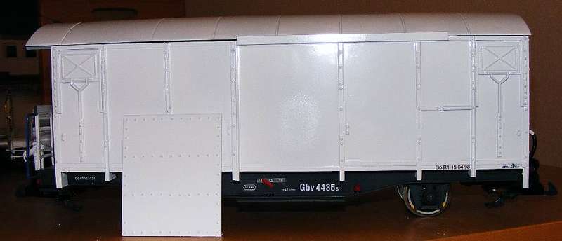

heute geht´s direkt noch mit dem nächsten FO-Wägli weiter:
Der Rahmen ist inzwischen fertig, der Kasten weiss lackiert, und die ersten Beschriftungen sind aufgebracht. Die Griffstangen folgen erst nach Fertigstellung der Beschiftung um bei der abschliessden Klarlackschicht keine Schatten zu bekommen.
Auf mich wirkt der Werbespruch des Beschrifters des Originals von Tag zu Tag ansprechender :roll:
Der Wagen ist ein absoluter Alptraum der Modellbeschriftung................
