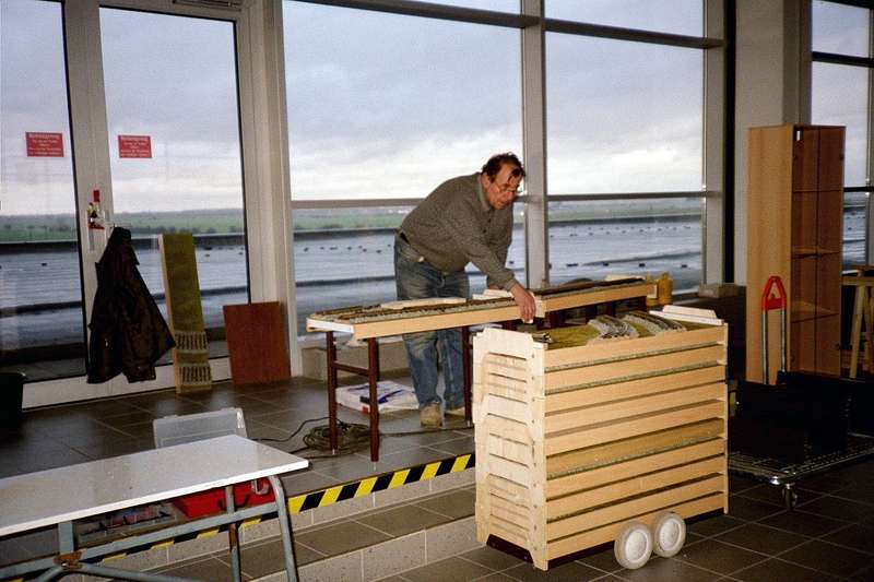

Alle Modulkästen haben eine einheitliche Größe und sind übereinander stapelbar. Dabei kam mir der Grundgedanke eines gewissen Hernn Fröbel zu Hilfe, den er beim Entwurf seiner Bausteine beachtete. Das Ergebnis soll die erste Zeichnung veranschaulichen.

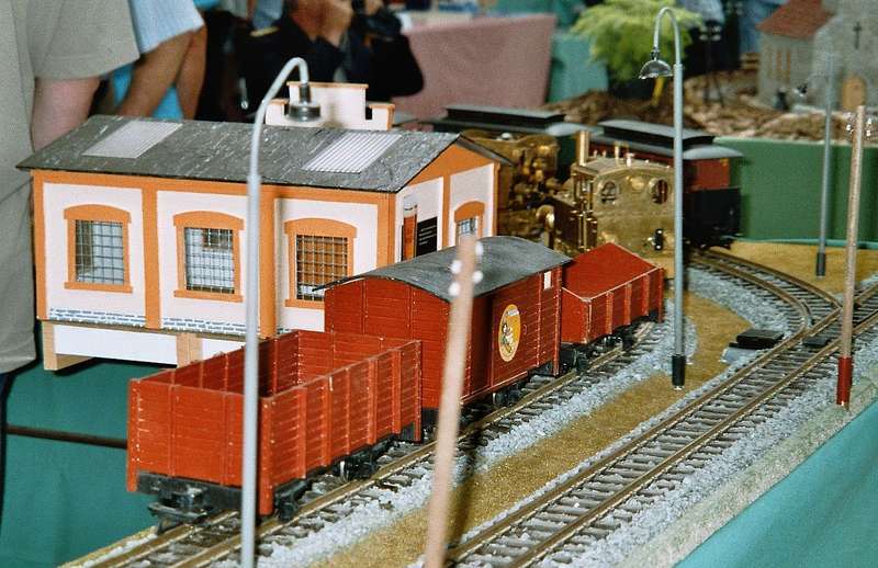

Die Gleiskörper sind eingeschottert, die Landschaft eben ausgestaltet. Die Dimension nach oben wird durch Aufsatzmodelle erreicht. das können Gebäude, Bahnbauten wie Bahnsteige aber auch Landschaftmodule wie Wald, Anhöhen aber auch Viehkoppeln und Gärten sein.
Dabei sind die Modulkästen sowohl hintereinander wie auch nebeneinander anzuordenen. Wobei ein einheitlicher Gleisabstand zueinander und zum Modulrand immer eingehalten wird. Die Anlagenbreite ist also genau so variabel wie ihre Länge. Die Länge von einem Meter bei einer Breite von 40 cm ist ohne weiteres von einer Person zu handhaben. Das wirklich alles in einen PKW paßt soll das folgende Bild zeigen.

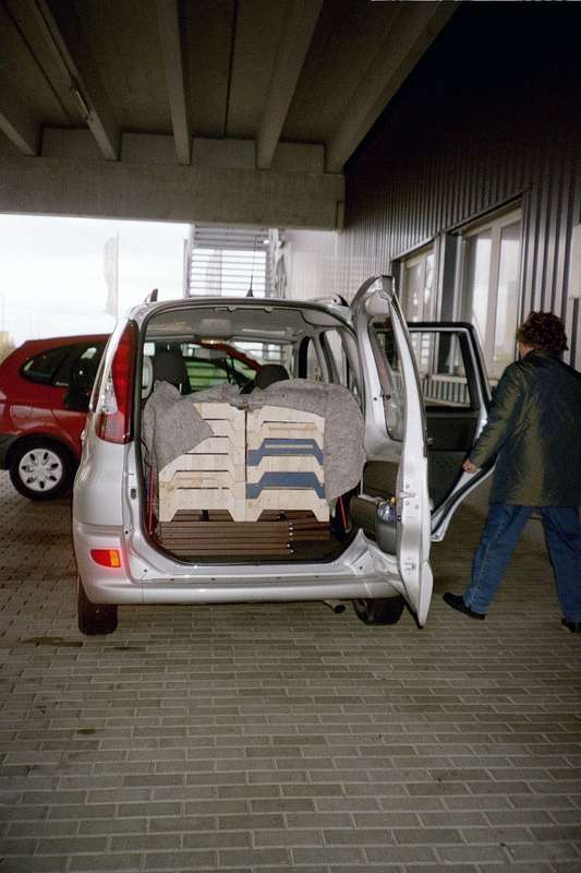

Bild 04 (dampfsachse)

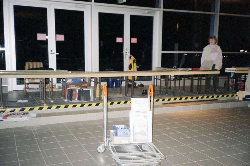

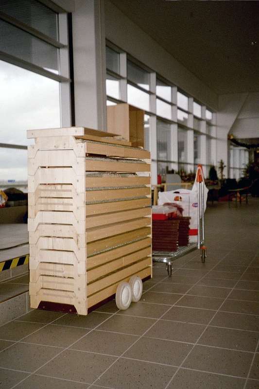

alles in einem PKW
Für den Transport der Module vom Auto zum Ausstellungsort habe ich einen kleinen "Hund" gebaut. Ein Satz Kinderwagenräder waren noch vorhanden, der Wagen selbst ist aus Vierkantrohr schnell zusammengeschweißt. Mit so kleinen Radstand kommt der Wagen durch jede noch so kleine Kurve.

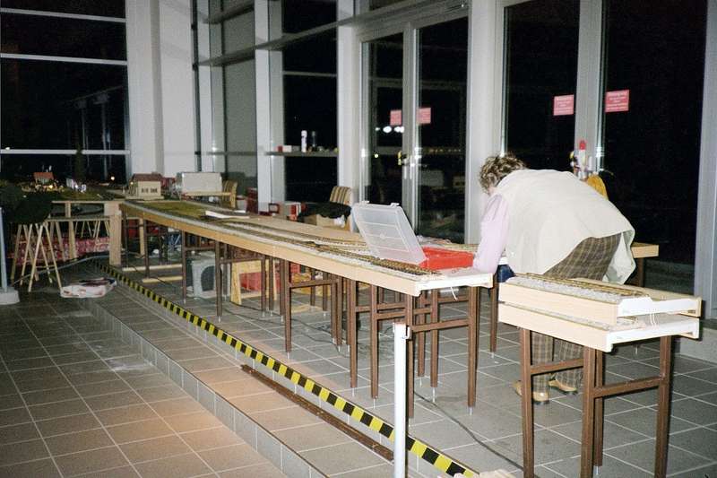

Bild 05 (dampfsachse)
und auf eigenen Rädern vor Ort
Dem Aufbau steht nun nichts mehr im Wege. Auf den Flachwagen hinter den Modulen sind die Modulstützen zu sehen. Diese werden in an der Unterseiten der Module angebrachte Taschen eingesteckt und mittels Exzenter arretiert. Die Module untereinander werden mit Kisten-Schnellverschlüssen verbunden. Auf den Plattenwagen ist auf den Ständern eine Werkzeugkiste erkennbar, darin sind alle zur Montage nötigen Werkzeuge und Kleinteile wie Schrauben, Flügelmutten, Schienenverbinder etc. enthalten. Das folgende Bild zeigt den Aufbaubeginn.

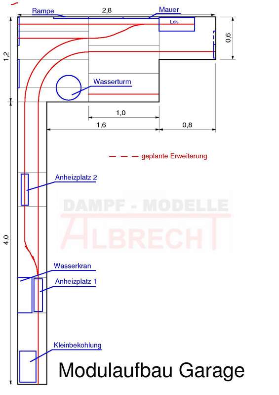

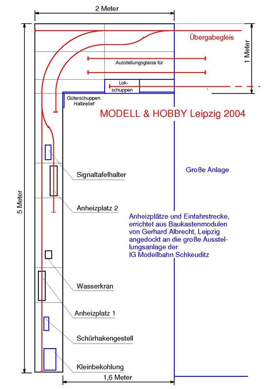

Aufbauplan zur Leipziger Messe 2004

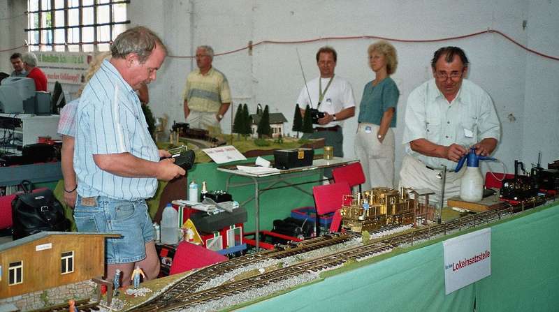

Der Anlagengrundriß zeigt den Aufbauplan zur Leipziger "modell-hobby-spiel" 2004. Da wurden die Anlagenmodule als Echtdampf-Anheizplätze und als Einfahrstrecke in die große Ausstellungsanlage der IG Modellbah Schkeuditz angedockt. es sind zwei separate Anheizplätze mit ihren Modellaufbauten erkennbar.

Bild 17 (dampfsachse)

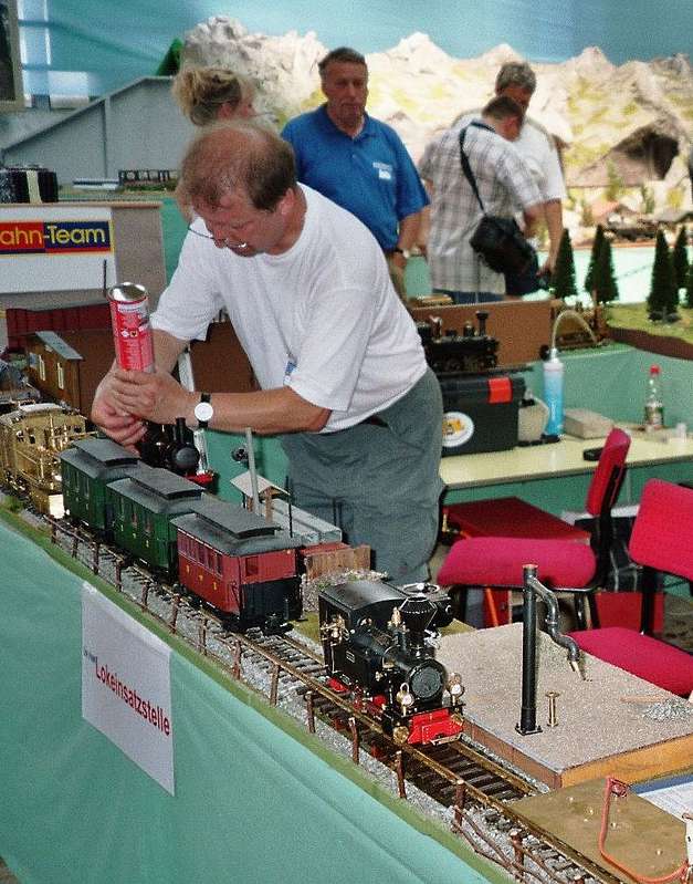

Anheizplatz
Solche Anheizplätz haben sich in unserer Ausstellungspraxis sehr bewährt. Sie erlauben das Bunkern der Betriebsstoffe und das Anheizen der Modelle unmittelbar vor den Augen der Ausstellungsbesucher und schaffen somit die Voraussetzung für eine rege Diskussion untereinander.

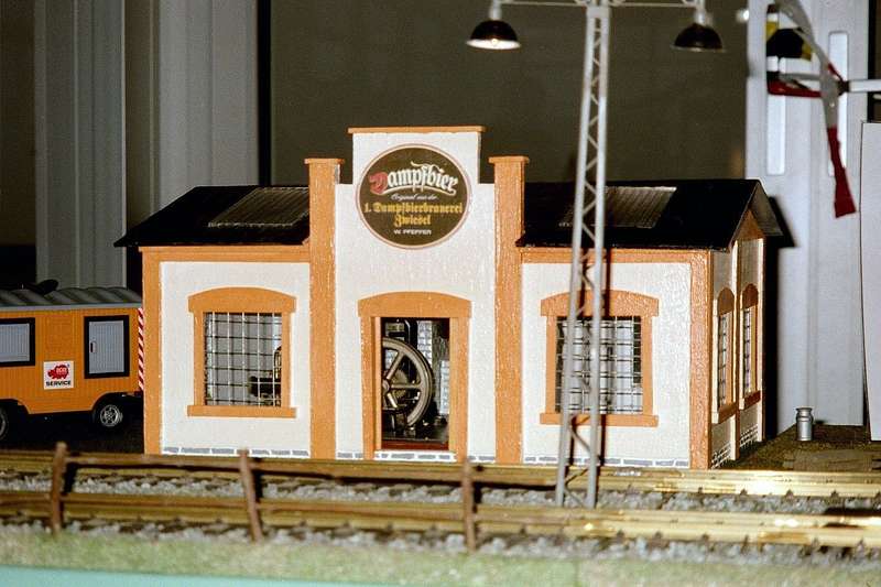

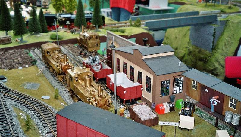

Bild 13 (dampfsachse)
Dampfbierbrauerei
Sind es sonst nur Halbreliefhäuser, so können bei Verwendung leerer, sogenannter Landschaftsmodule, auch "Vollhäuser" aufgestellt werden. Im Maschinenhaus der Dampfbierbrauerei befindet sich eine funktionstüchtige Echtdampfmaschine.

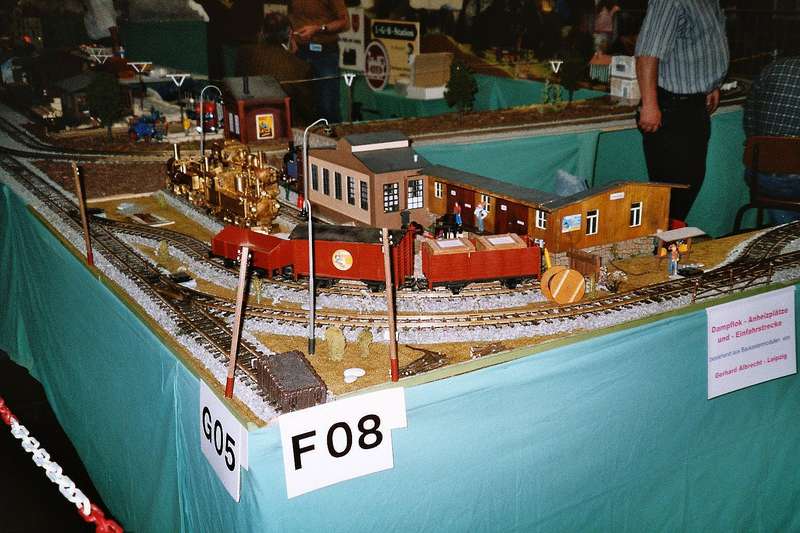

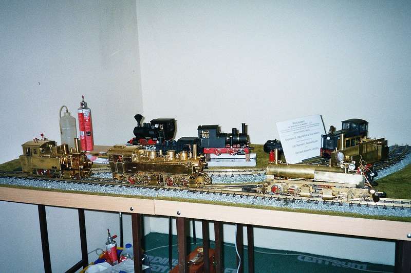

Bild 16 (dampfsachse)
Anheizplatz
Dieses Bild zeigt noch einmal die Tätigkeit am Anheizplatz. Die Module schaffen so die Voraussetzng zur Modellpräsentation bei der Ausstellung, zum Anheizen der Loks und zum Bereitstellen von je einen Personen- und einen Güterzug für den Anlagenbetrieb. Das schafft die besten Bedingungen für einen umfassenden Ausstellungsbetrieb.

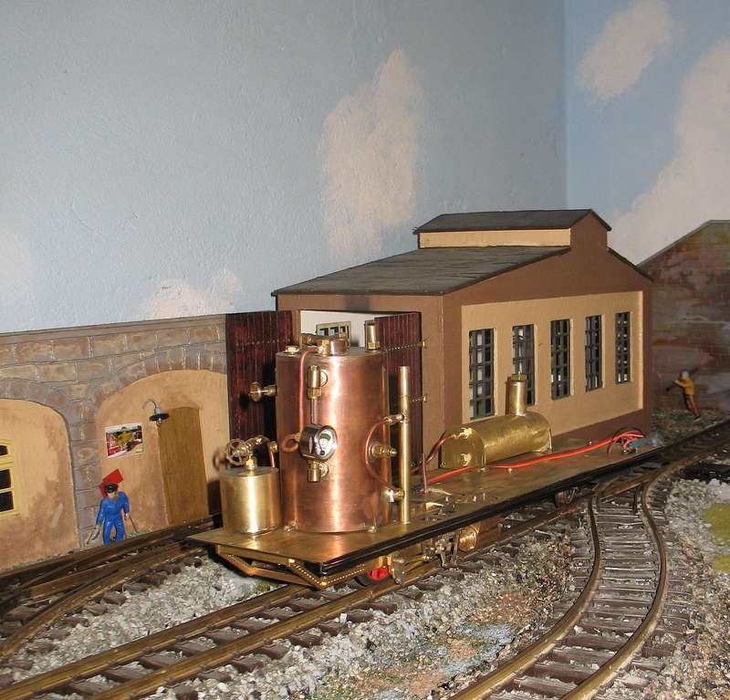

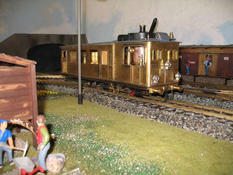

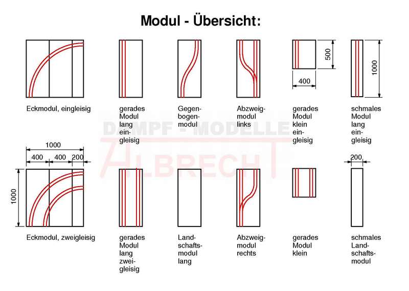

Bild 20 (dampfsachse)
Die obige Zeichnug zeigt den Grundriß dieses Aufbaues. Die Anlage stellt das kleine Bahnbetriebswerk einer Schmalspurbahn mit Haltepunkt dar. Sie bietet die Möglichkeit eines bescheidenen Rangierbetriebes. Die noch vorhandenen Anheizplätze lassen einen Probebetrieb zu. Ansonsten bietet die Anlage eine schöne Kulisse für Präsentationsfotos von Modellen. Die Tunneleinfahtren lassen die Anlage optisch größer erscheinen.
Einige Fotos vom stationären Aufbau sollen das bestätigen.

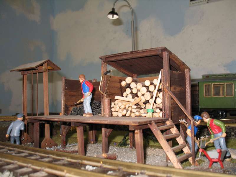

an der Kleinbekohlung

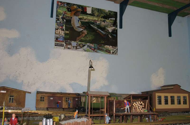

Bild 23 (dampfsachse)
vor dem Lokschuppen

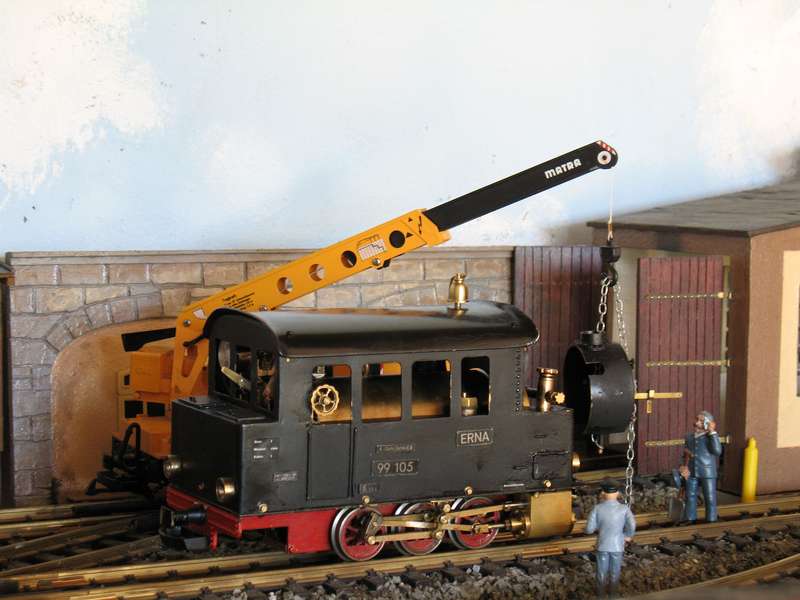

Bild 24 (dampfsachse)
Rauchkammermontage
