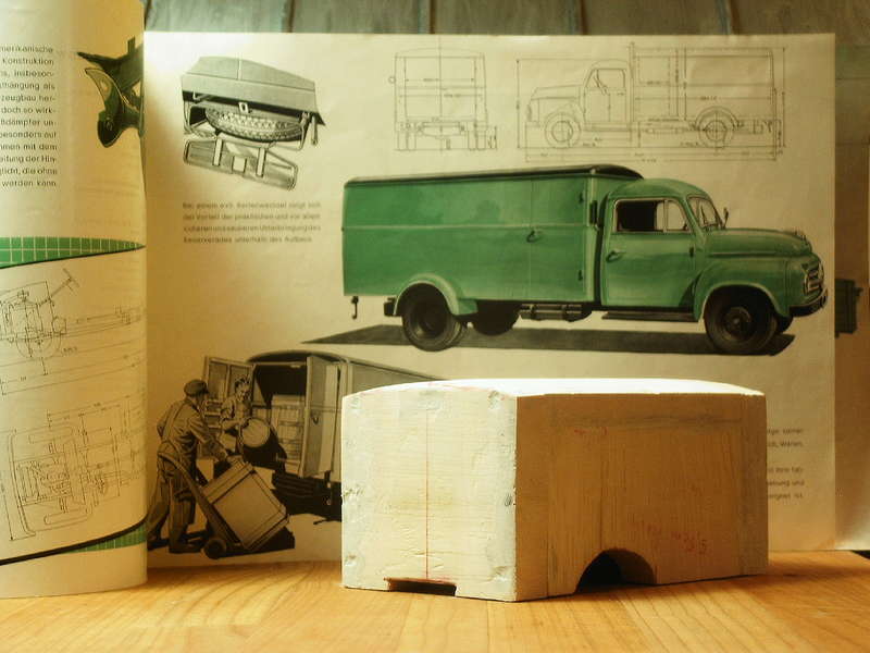

Als Basisfahrzeug dient der B1500 Pritschenwagen von Pola. Pola hat die Variante mit dem kurzen Fahrgestell nachgebildet. Ich baue den Kasten aus Balsaholz nach. Auf zu öffnende Türen verzichte ich dabei.
Borgward B1500 Kasten 1 (Schienenbus)
Meine erste Option war es, den Kasten vom Goliath GD 750 einfach zu vergrößern. Bei genauerem Hinsehen stellt man allerdings fest, dass nur die Türgriffe verwendet werden können.... :shock: Beim Vergleich zwischen meinem originalen Prospekt und einem Brekina H0-Modell ist mit aufgefallen, dass der Kastenaufbau von Brekina völlig falsch ist... Der originale Kasten hat ein rundes Dach und kein gerades mit abgerundeten Ecken.
Borgward B1500 Kasten (Schienenbus)

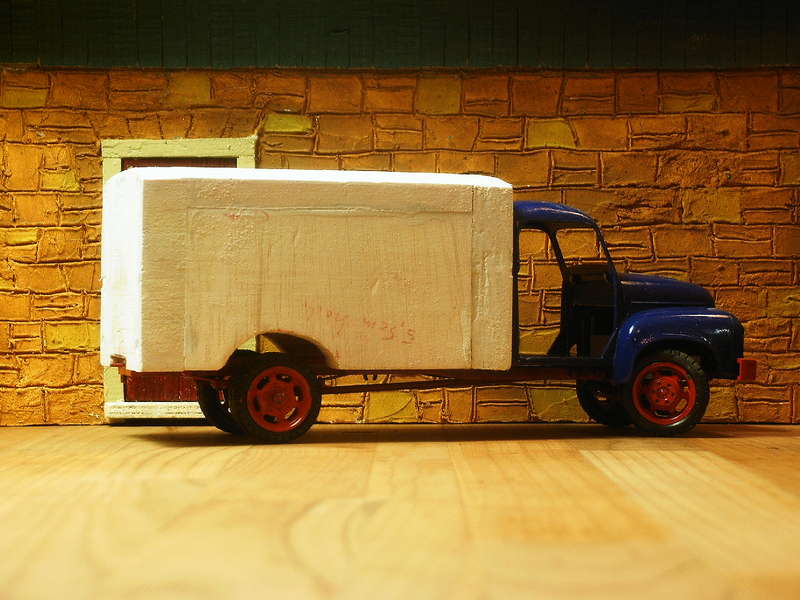

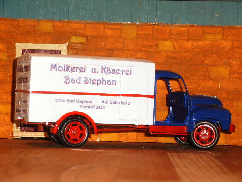

hier nun ein Zwischenergebnis meiner Autobauerei.... Langsam aber sicher wird das was mit meinem Kofferaufbau für den Pola-Borgward. Vieles gefällt mir selbst noch nicht... aber seht selbst :wink:
Borgward B1500 Kasten 2 (Schienenbus)
