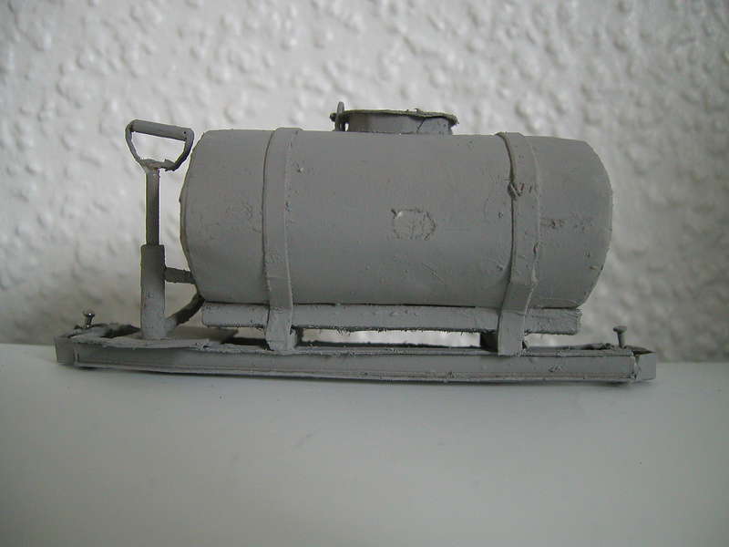

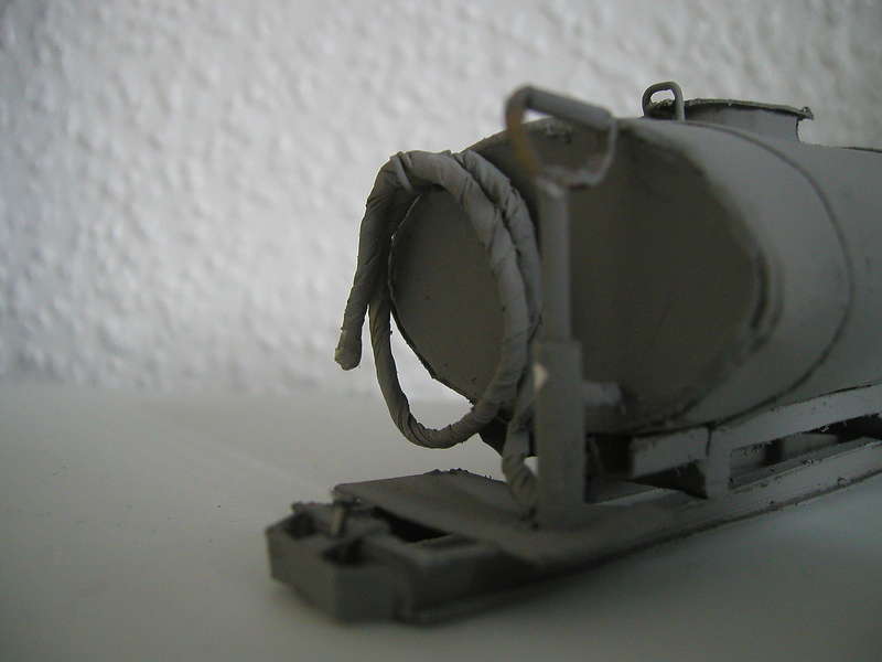

Hallo liebe Forumsgemeinde,
durch diesen Thread inspiriet, habe ich mich an einen Feldbahntankwagen gewagt.
Spurweite ist 26,7 mm, kein konkretes Vorbild, gebaut aus Pappe, ein bischen Draht und Klebeband für den Schlauch sowie einen Zahnstocher für die kleine Ölpumpe.
Achslager und Räder fehlen noch, vorgesehen sind umgespurte Regnerräder.
Hier mal die Bilder des Grundierten rohlings, hoffe mal, dass die Altmeister es als ersten Versuch eines 15 jährigen Neulings anerkennen.
Feldbahntankwagen IIf 02 (Max H.)
Feldbahntankwagen IIf 1 (Max H.)
Bilder sind leider schlechte Qualität, der Rahmen ist garnicht so verzogen wie auf dem Bild, auch der Schlauch sieht besser aus...
Über Komentare würd ich mich freuen, Grüße Max

Hallo Max,
für einen ersten Versuch aus Pappe - und das als 15jähr. Jungmeister - ist das doch schon mal ganz gut !!
Wie hast du den Rahmen gebaut? Er sieht nach einem schlanken Innenrahmen aus.
Der Pumpenhandgriff ist noch etwas wuchtig ausgefallen - wobei, für zwei Hände muß er das vermutlich auch?

vielen Dank für dein Lob.
Der Rahmen ist ein Innenrahmen. Erst wurde das Unterteil gebaut, darauf dann im rechten Winkel dann die ''senkrechten Teile'' aufgeklebt und zum Schluss ein mit dem untersten Teil baugleiches Teil.Beim nächsten Wagen werde ich während des Baus ein paar Fotos machen.
Was auf den Fotos nicht so gut rauskommt ist, dass der Griff an der Pumpe nur 10 mm lang ist, das währen 225 mm beim Vorbild. :oops:

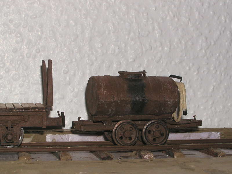

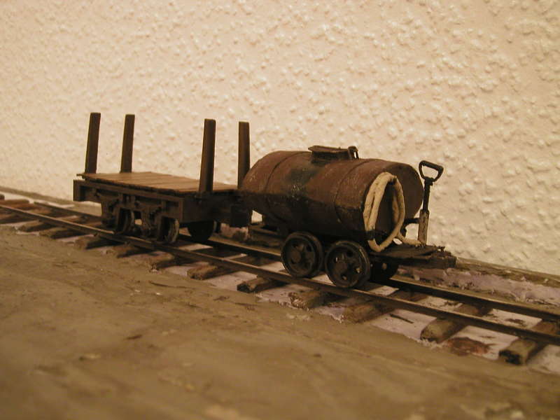

Hallo Buntbahner, schon geht es weiter:
Es wurde schon ein bischen gealtert, Achslager fehlen immer noch, daher steht der Wagen nur provisorisch auf seinen zukünftigen Rädern. Durch das künstliche Licht kommen die Farben auch nicht so gut raus.
IIf Tankwagen 01 (Max H.)
Hier sieht man ihn mit einem leicht modifiezierten Regnerwagen mit Kaffeerührrstäbchenaufbau zusammen.
IIf Tankwagen 02 (Max H.)
Höhenunterschied!
Gealtert wurde der Wagen hauptsächlich mit Wasserfarben von Revell, er ist aber noch nicht ganz fertig.
Viele Grüße, Max.

Sieht schön rostig aus, nur die Räder sehen etwas groß aus wie ich finde.
Habe bei meinen Kartonloren fotos/data/500/3371HPIM0597.JPG Räder aus gelasertem Sperrholz vom Regalbahner
verwendet, die Achslager sind aus Karton mit eingeklebten Messingbuchsen.

sieht schon richtig gut aus!
Was war mit dem Umweltschützer, der das Ding nicht sehen dürfte?
Ist doch alles aus voll recycelbarer Pappe! :zwinker:
Jetzt, neben der bereits schon recht kleinen Regner-Lore, ist mit dem Höhenunterschied auch deutlich, wie klein dein Faßwagen eigentlich ist.
Da stimmt die Größe des Pumpenhandgriffes voll (der zuerst etwas klobig aussah).
Wird ein nettes kleines ganz individuelles Gefährt!
