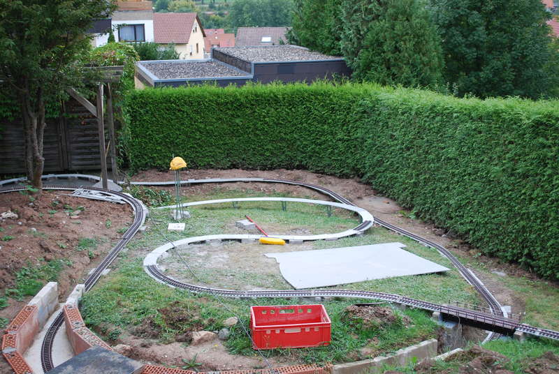

vor einigen Wochen habe ich mich hier im Forum angemeldet und meine Träume hinsichtlich meiner Anlage vorgestellt.
Nun läßt mir der Beruf derzeit etwas Luft und ich kann die ersten Bilder meiner Baufortschritte im Garten einstellen.
Das Projekt Gartenbahn soll im nächsten Winter mit einer Verbindung in meinen Hobbyraum auch wintertauglich werden. Davor und auch in Zukunft werde ich aber noch einige Zeit benötigen um den Aussenteil so zu gestalten wie mir das vorschwebt.
Ich verwende ausschließlich vernickeltes Messinggleis von Thiel und nachvernickete einzelne LGB-Gleise. Zum Einbau kamen bislang Radien im Streckenverlauf nicht unter R 3. Lediglich einige Weichenabzweige liegen im Bereich R 2. Die Schienen sind à la Thiel mit Laschen und 4 Schrauben verbunden, das erspart mir die Ringleitung. Gefahren wird digital, derzeit noch mit LGB, eine Massothzentrale und Regler sind aber schon geordert, damit meine Harzbahn den nötigen Saft für ihre Transportaufgaben bekommt.
So viel mal fürs Erste. Weitere Baufortschritte werden nach und nach eingestellt.

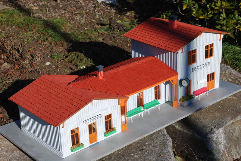

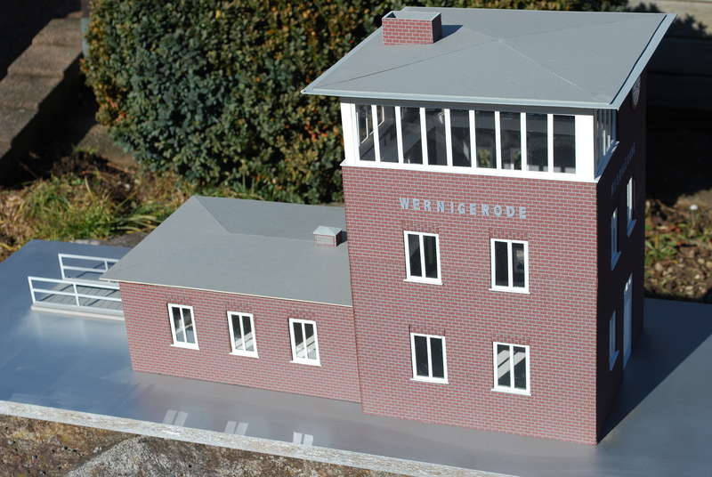

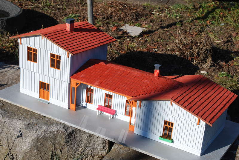

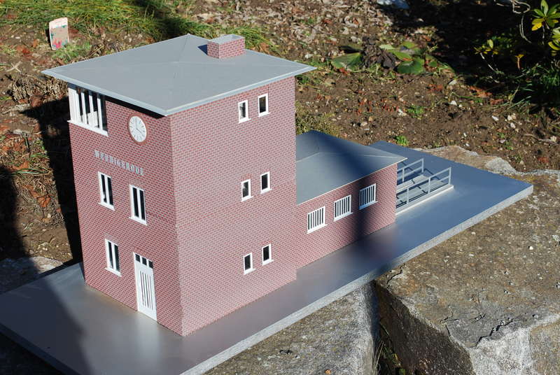

nach dem mir der Beruf für mein Hobby derzeit sehr wenig Zeit läßt, nutze ich heute das schlechte Wetter, um zwei fertiggestellte Projekte, mit denen mein Vater sich an meiner Anlage beteiligt hat, vorzustellen.
Einmal der Bahnhof Benneckenstein und einmal das Gebäude der Zugleitung am BW Wernigerode.
Benneckenstein 1 (harzjoe)
Benneckenstein 2 (harzjoe)
BW Wernigerode 1 (harzjoe)
BW Wernigerode 2 (harzjoe)
Die Gebäude entstanden aus Sperrholzplatten (2mm), Polystorolplatten, Balsaholz und beim BW Wernigerode wurden auch noch Heki-Dur-Platten (Klinker) verwendet.
Beim Bahnhof Benneckenstein hat mein Vater ca. 1000 Schindeln von Hand ausgeschnitten und einzeln auf das Dach aufgeklebt.
Beide Gebäude sind nur für den Gebrauch auf meiner in Planung befindlichen Innenanlage entstanden.

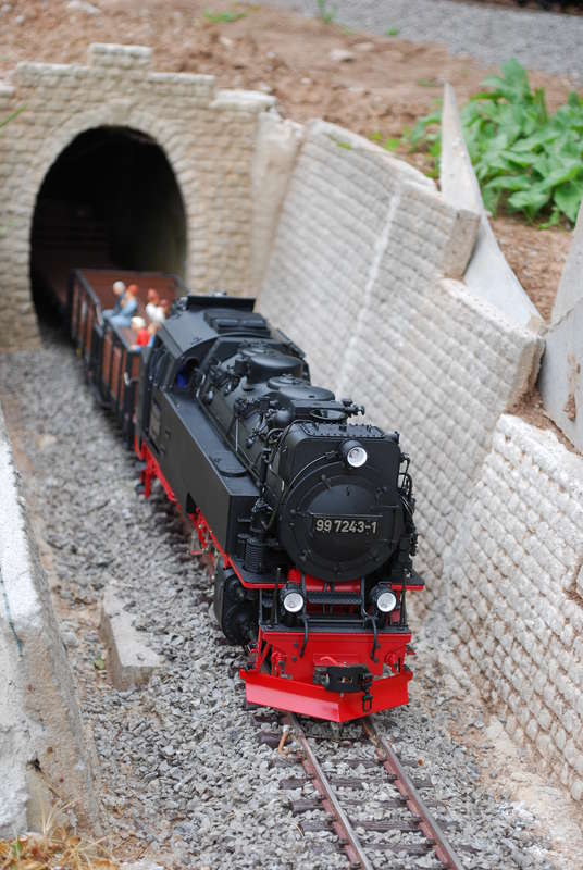

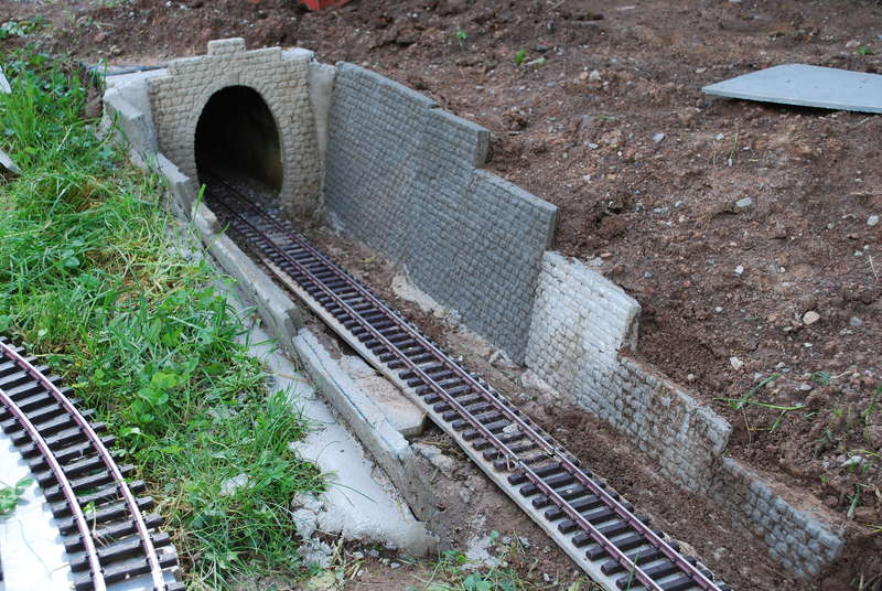

Die ersten 15 Meter Gleis sind eingeschottert, benutzt hierfür habe ich Basaltschotter der Körnung 2-5mm und von Knauf den Kleber und Bodenelast, den ich mit einem Teil Wasser verdünnt habe. Mit dem Ergbebnis bin ich sehr zufrieden. Das so eingeschotterte Gleis hat bereits die ersten Wolkenbrüche und auch Hagel gut überstanden.
Weiterhin habe ich mein erste Tunnelzufahrt mit den im Winter gegossenen Mauerplatten ausgekleidet. Die zweite Zufahrt ist in Arbeit, das Portal ist bereits gesetzt und die Mauerverkleidung teilweise einbetoniert.

Das Wetter in den letzten Wochen war für den Aussenbereich nicht der Renner, ich habe aber die wenigen schönen Tage genutzt, um meine zweite Tunneleinfahrt fertigzustellen. Es ist vollbracht, auch Zufahrt 2 ist bis auf ein paar kleine Details fertiggestellt.

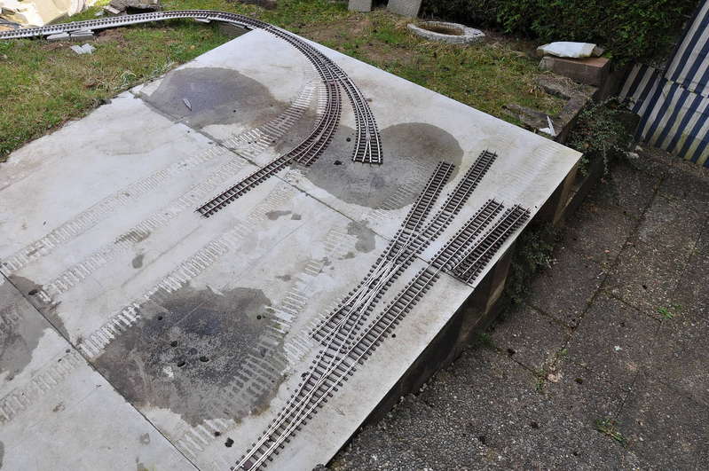

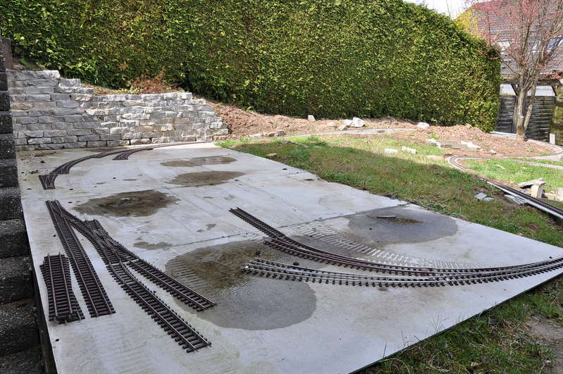

Nach dem ein beruflicher Wechsel und der lange Winter jetzt verdaut sind, geht es mit Schwung wieder in den Garten.
Im letzten Herbst habe ich bei meinem ersten Bogen von meinem S den Radius aufgeweitet und die Steigung deutlich entschärft.
Anlässlich der ersten warmen Tage habe habe ich die Bauvorbereitungen für meinen Bahnhofsneubau getroffen, in dem ich meine neuen Weichenstrassen ausgelegt habe um zu schauen, ob das, was im Herbst ausgemessen wurde auch richtig umgesetzt wurde. Ein Dank an Hans Jörg Diesener von der Firma Thiel-Gleis, es passt alles.
Bahnhof 1 (harzjoe)
Bahnhof 3 (harzjoe)
Wenn ich jetzt schon nochmals umbaue, dann auch alle Fehler gleich raus, die mir beim Probfahren im letzten Herbst schwer zu kauen gaben. Es wird einige Linienbegradigungen und Entschärfungen der Steigungen geben.

Hallo Joachim,
mit den größeren Radien sieht das schon viel besser aus. Trotzdem ist die Bahnhofseinfahrt noch recht eng und der Bahnhof kurz.
Warum machst Du es nicht wie beim Vorbild in diesem Fall, legst beide Einfahrten auf eine Seite und baust den Bahnhof als Kopfbahnhof? Damit gewinnst Du sehr viel nutzbare Länge dazu und kannst sogar Doppelausfahrten machen.

Hallo Fido,
danke für die Anregung mit dem Kopfbahnhof. Das war ganz zu Beginn auch mal angedacht, dann habe ich die Anlage von Hans Jörg Diesener gesehen und mich umentschieden.
Ich habe mit meinem Garten zwei Probleme, erstens, er ist nur 7,50 Meter breit und ca. 15.00 Meter lang. Zweitens liegt er in einem Gefälle. Meine Ausweichstation liegt ca. 110 cm tiefer als der "Hauptbahnhof", zu dem wollte ich aufgrund des beengten Raumes das Maximum an vertretbarer Fahrstrecke herausholen. Mit Kopfbahnhof käme ich auf ca. 20-25 Meter, mit Rundkurs immerhin auf ca. 70 Meter. Weiterhin steht die Planung für den Zusammenschluß mit meiner in Planung stehenden Innenanlage, deshalb bin ich gerade dabei auch noch die zweite "Bergfahrt" mit großen Radien zu versehen und die Steigung auf 3-3,5% zu senken um direkt ins Haus fahren zu können. Aber das wird mindestens 2011.
