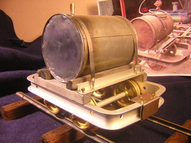

Zu meiner kleinen gammeligen Flachlore modellbau/viewtopic.php?t=7687 sollte sich eine Tanklore gesellen um den "Feldbahn-Hilfszug" zu komplettieren.
Im Niederländischen Feldbahnmuseum Harskamp steht das dazu passende Vorbild. Diese Lore wurde von den Aktiven des Museums aus Resten neu zusammengebaut.
Und hier auch schon die erste Stellprobe:
Gerade der etwas zu kurz geratene Rahmen und der kurze Achsstand machen das Ding zu einem echten Unikum, die musste es einfach sein.
Die großen Löcher im Rahmen hat die Firma Alfer gebohrt (die Profile sind nämlich eigentlich Wandhaken :roll: Danke an Christian für diesen Tip :D ) die werden noch verschlossen.

Wie ich schätze wird auch die neue Lore wieder ein echter "Hingucker". Zu den Löchern vielleicht ein Tip: Beidseitig etwas ansenken, dann ein passendes Stück Alurund und mit passendem Hammer "einebnen". Aber was red ich.....
Besonders gefallen mir bei Deiner Stellprobe übrigens die niedrigen Schienenprofile,
sehen aus wie von LGB (zumindest was die Höhe angeht), ergibt dann bei Deinem Maßstab von 1:8 ein 70er Gleis.
Frohes Schaffen!

Spurkranz hat geschrieben: erstmal Glückwunsch zum neuen Job!
Danke :!: hat gerade noch mal gut gegangen :D
Besonders gefallen mir bei Deiner Stellprobe übrigens die niedrigen Schienenprofile, sehen aus wie von LGB...
Jawoll, 100 Punkte :!:
Das sind schon Vorbereitungen für ein weiteres Projekt das braucht aber noch Zeit zum reifen...

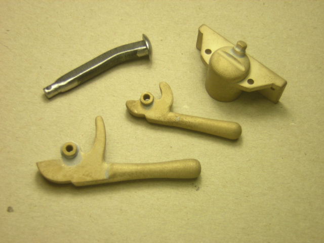

wieder etwas geschafft. Hat zwar nicht direkt was mit der Tanklore zu tun aber, Achslager und Kuppelbolzen braucht die ja nun mal auch...
...und wenn man schon dran ist, am Urmodellbau, macht man die Schlemper eben gleich mit. Der kleinere ist für die Kipplore mit Holzkübel , der große passt zu den Kippern nach DDR Vorbild.
Das werden nun also meine ersten Gehversuche im Weißmetallguß.
