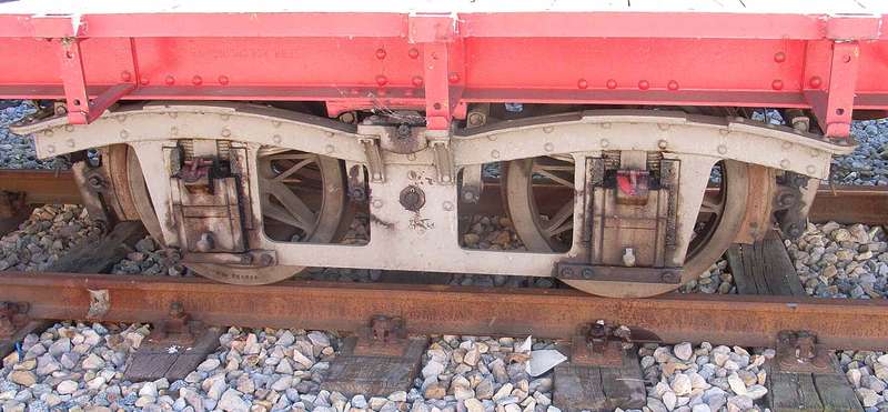

Hallo Kollegen,
der Titel meines Themas sagt ja schon alles. Mir sind bisher nur die offenen 4-Achser bekannt, von denen die OEG ja einige hatte. Meine Recherche im Internet erbrachte zwar jede Menge Infos über Herbrand, jedoch kein Ergebnis meine Frage betreffend.
Falls jemand etwas weiß, wäre ich für einen Hinweis dankbar. Ich wäre auch mit einem irgendwann einmal zum geschlossenen Güterwagen umgebauten Exemplar zufrieden.
Auf was es mir also ankommt: Güterwagen, geschlossen, (im Notfall auch Packwagen), 4-achser. Herbrandgestelle und zwar die da:
Drehgestell OEG (Rudolf)

ein Kollege in einem anderen Forum hat mich darauf hingewiesen, daß der Wagen, dessen Drehgestell ich zu Anfang meines Themas gezeigt habe, nicht von Herbrand, sondern von der Waggonfabrik Ludwigshafen/Rh. gebaut wurde. Es handelt sich dabei um den Plattformwagen der OEG Nr. 370 ex 695 ex 811 ex 759.

Ich erweitere daher meine Vorbildsuche auf geschlossene, vierachsige Güterwagen, gleich welchen Herstellers, jedoch mit den auf meinem obigen Foto abgebildeten Drehgestellen.
