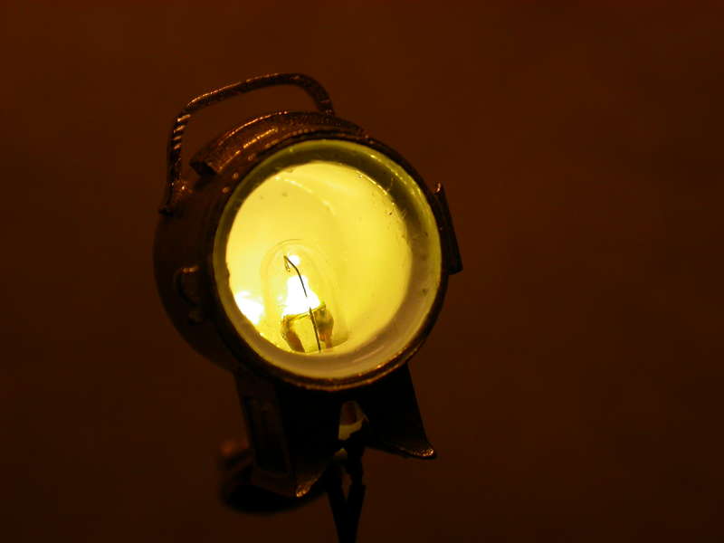

Da ich für die Beleuchtung mindestens 6 Lampen eingeplant hatte, und die Leistung der TG begrenzt ist, war es ebenso notwendig die wahrscheinlich erste Energiesparleuchte in dieser Baugröße zu entwickeln und herzustellen. Dies geschah wenige Tage vor Sinsheim.

Zum Vergleich: wie groß ist der Durchmesser vom Lampenglas?
oder der Durchmesser der Dampfleitung?

@kastenlokker: Der Durchmesser des Lampengehäuse beträgt 12mm, das Kupferrohr hat 2mm.
