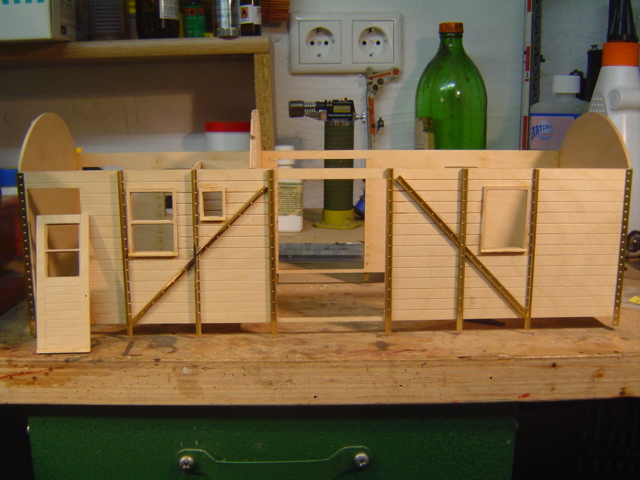

Ich möchte mir einen Pwgs 44 in Regelspur 64mm bauen :lol: . Von Hettler hab ich auch die Zeichnung von dem Wagen. Ich bin jetzt soweit das ich die beiden Türen montieren möchte. Bei den Güterwagen G 10 usw. sind Rollen am unteren Ende die die Führung der Tür übernehmen. Auf der Zeichnung von Hettler sind keine Rollen eingezeichnet :o . Ich kann mir aber nicht vorstellen, das die Tür ohne untere Führung ist :roll: . Gut die Tür ist sehr schwer und hat den 3 Fingerhaken aber dennoch ... ? ohne Führung.
Hat jemand Fotos von diesem Wagen oder kennt sich jemand mit diesem Wagen aus. Mich würde interessieren wie die Seitentür unten geführt wird.

Ich hab noch ein Rohbau Foto des Wagens.

Hier das Rohbau Foto
Pwgs 44 (Jens Eggert)
Rohbau des Pwgs 44

Hallo Jan,
ich müsste noch Kopien von Originalzeichnungen haben. Ich suche sie, wenn ich fündig geworden bin, schicke ich Dir PDF`s. Schicke mir doch mal Deine email-Adresse per PN!
Die Türen haben wie beim G10 unten Räder, auch beim Spur 0-Modell von Herrn Petau zu sehen.

Hallo Herr Eggert,
die PWGS 44 sind Behelfspackwagen aus dem Jahr 1944 und wurden aus Güterwagen ,ich glaube Gattungsbezirk "Bremen" umgebaut.
Diese hatten Türen mit innenliegenden Rollen,die man natürlich bei geschlossenen Türen nicht sieht.Allerdings sieht man die Laufschiene auch auf der Hettler-Zeichnung.Am Ende ist ein kleiner Haken zu sehen.

Hallo Jens,
wenn der Pwgs 44 aus einem Gmhs Bremen Umbau entstand, haben die Seitentüren innenliegende Rollen.
Im Zweifelsfall würde ich mich nicht auf die Hettler-Zeichnung verlassen :!:
Als Basis für ein Selbstbauprojekt hatte ich eine Hettler-Zeichnung eines Om21
(Austauschbau) erworben.
Nach intensiever Beschäftigung mit der Materie, stellte ich folgendes fest:
Der auf der Zeichnung abgebildete Wagen war ein Om12 (Verbandsbauart)!
Einge Bauteile am Untergestell wurden somit für den Rundordner produziert :x
Der Spur0 vergleich trifft bei Dir nicht zu, denn es handelt sich beim Petau-Modell um einen Pwg Pr14.
Um ein korrektes Modell zu bauen benötigt man eine Origanalzeichnung oder ein
aufgearbeitetes Vorbild - am besten beides :wink: - ist allerdings nicht immer
vorhanden.
Grüße, Gerhard

Erst einmal vielen Dank für die schnellen Antworten :D . Das mit den innenliegenden Rollen habe ich nicht gewußt ist aber interessant. Bei der Hettler Zeichnung ist hinten ein Haken zu sehen aber die Rollen sieht man bei der geschlossenen Tür halt nicht.

Die Laufschine für die Seitentür müßte ein U-Profil sein in dem die Rollen laufen ist das so richtig?

Hallo Jens,
ich habe die Zeichnung jetzt nicht zur Hand, aber eigentlich müsste die Laufschienen ein Winkelprofil sein.
Die Schiebetür verdeckt die Laufschiene.
Der Pwgs 44 ist war auf der Basis des Bremen entstanden, aber gegenüber dem Güterwagen gehen beide Schiebetüren zum gleichen Wagenende hin auf und zwar zu der Seite wo keine Seitenfenster sind, also einmal nach rechts und einmal nach links.
