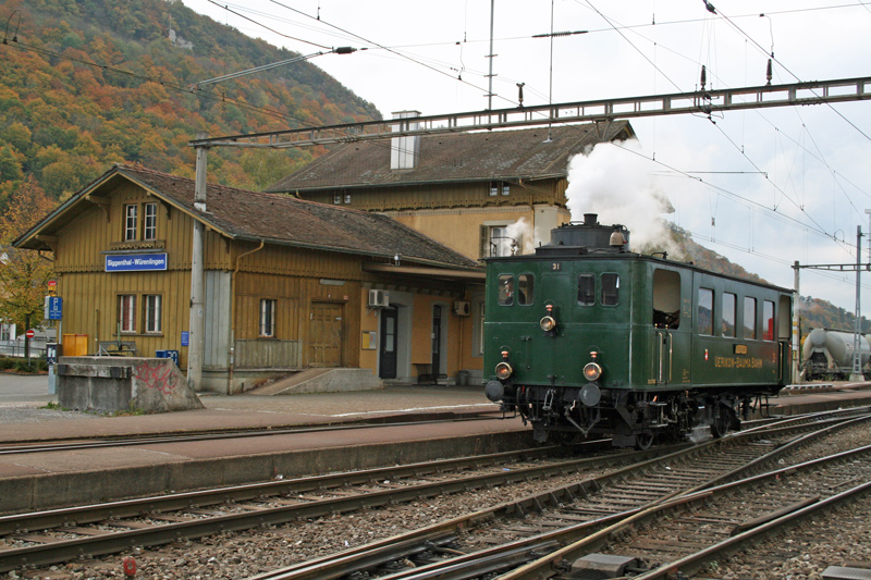

Hallo Gerhard,
dem Vorbild deines Triebwagens bin ich schon öfters begegnet, gelegentlich auch mitgefahren.
(baumschulbahner)
(baumschulbahner)

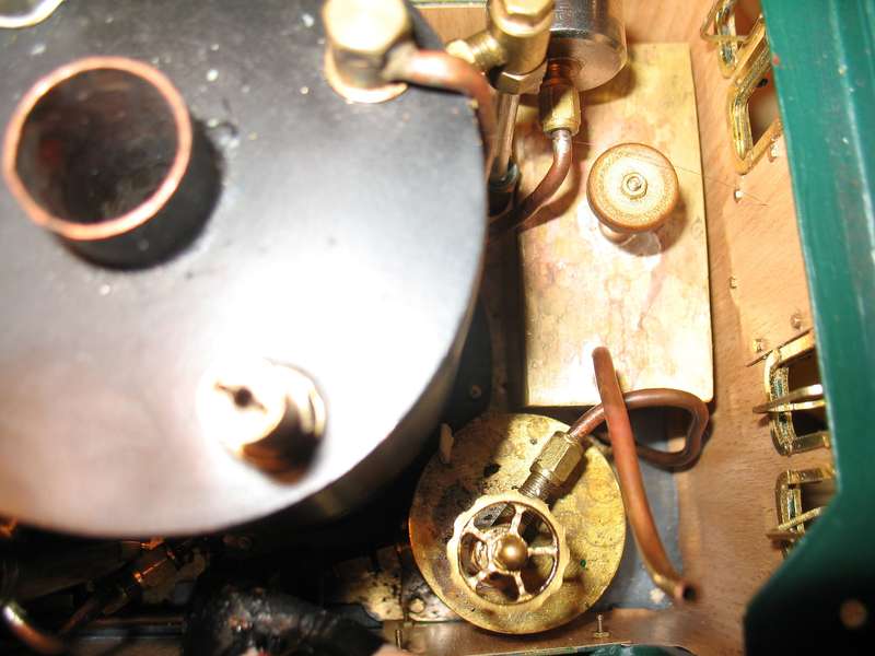

Doch nun zum Kondensator selbst, derselbe sollte so groß wie möglich bemessen sein. Im Falle des Serpollet.Dampftriebwagens befindet er sich unmittelbar hinter der Vorderseite des Führerhauses.
Kondensator
Der Abdampf wird von oben durch einen Kopferrohr-Stutzen ( im Bild hinter dem Manometer nicht sichbar) eingeleitet. Abdampfrohrstutzen aus den Zylindern und des Kondensators sind durch einen Silikonschlauch miteiander verbunden. Somit wird keine Wärme übertragen. das Abdampfrohr wird nach oben direkt bis unter das Dach geführt.
Abdampfrohr
Im Dach selbst ist ein separates kurzes Abdampfrohr eingelötet, welches unter dem Dach in einer Glocke endet. Diese Glocke sitzt über dem Rohr aus dem Kondensator. Somit gibt es keinen unmittelbaren mechanischen Kontakt zwischen diesen beiden Abdampfrohren. Es wird von Anfang an eine saubere Abdampffahne sichtbar. Zur Kondensat Entnahme befindet sich in oberen Teil eine Verschlußschraube, durch welche mittels einer Injektionsspritze des Kondensat entnommen werden kann. Diese zunächst primitiv anmutende Art und Weise hat sich bei mir als schnell und gut handhabbar erwiesen. Ich habe der Schraube einen Hartgewebering spendiert, so ist sie auch im warmen Zustand gut zu lösen.

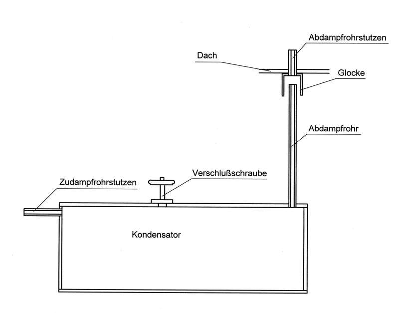

Nachtrag:
Für alle diejenigen, die wissen wollen was ich denn mit: wenn er richtig gebaut wurde meine und mit meinem Geschwafel im Text nicht klarkommen, habe ich eine Skizze angefertigt.
Skizze
Nette Grüße Gerhard
