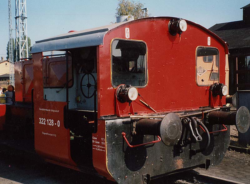

Außerdem bin ich beim kramen in den Bildergalerien auf das Foto der 322 128 gestoßen. Eine DB Köf mit offenem Führerhaus. Gebaut 1934 von Jung.
DB_aussen_02 (Andreas G.)
Das Bild ist aus der Köf Gallerie geholt.
Diese Maschine ist sagen wir 1940 mit Motorschaden abgestellt worden. Und durch die Wirren des Krieges auf jenem besagten Schrottplatz gelandet. Die Lok bekam einen Tauschmotor und in der HKB -Werkstatt wurden nur die nötigsten Arbeiten ausgeführt (alles faule Hunde :smt079). Sodass die Lok mit offenem Führerhaus dem Betrieb dienst übergeben wurde.
Wäre aus meiner Sicht möglich. Mal schauen ob Ichs wirklich so mache. Ich möchte erstmal das Fahrwerk fertig und vorallendingen betriebsfähig haben bevor ich mich Dingen wie dem Führerhaus widme.

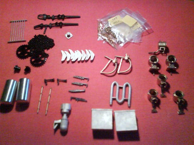

Ich hab den gesamten lezten Sonntag im Netz verbracht :wall: und mich wegen Zurüstteilen durch die Seiten der allseits bekannten Hersteller gewühlt. Danach Hagelte es ab Dienstag Pakete und Briefe.
Meine Mutter meinte schon:“ ich nehm jetzt nichts mehr an wenn das so weiter geht…“
Auf folgendem Bild ist zu sehen was bis jezt an Teilen eingetroffen ist:
Zurüstteile HKB Köf (Szole)
Fehlen noch:
- MS-Profile und Nieten von GHW
- Läutewerk Von Regner (Der meldet sich leider nicht auf die Mail)
Und die Teile fürs Fahrwerk, die waren aber auch später angekündigt.
Ich Hab angefangen die MS-Platine auseinander zu friemeln und die teile zu
entgraten.
So das wars erstmal für heute ich melde mich wieder wenn’s was Interessantes gibt.

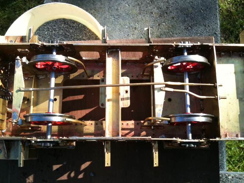

Nachdem sich an der HKB Köf (nach neuem Nummernpaln V32) in letzter zeit Recht wenig getan hat geht es nun weiter.
In der Zwischenzeit waren die Achsen beim Umpressen auf 1000mm, die Achslager wurden überholt und wieder eingebaut, sowie die vordere Pufferbohle für den Betrieb auf der HKB modifiziert. Außerdem sind Bremse und Sandfallrohre überholt und wieder eingebaut worden.
Da die Richthalle der Werkstatt über den Winter mit der V31 ( im Hintergrund ) und den 3 neuen Schotterwagen belegt war, hat die V32 die kalte Jahreszeit in der Abstellgruppe verbracht.
Gestern Morgen wurde sie wieder in die Richthalle gedrückt.
Gesamt März 2011 (Szole)
Hier Die neuen Achlager, da Die BatterieKästen durchgefault waren hat die Lehrwerkstatt im Herbst neue gebaut
Achslager & Batteriekasten (Szole)
Die Bremse, besonders die beiden Bremsschwerter, haben der Werkstatt viele Kopfschmerzen bereitet.
Bremse & Sandfallrohre (Szole)
Der Mittenpuffer fehlt noch. Die Trägerplatten der Batteriekästen würden 2mm Höher gesezt sie zur Nietreihe in der Pufferbohle passt.
Pufferbohle Vorne (Szole)
Auch innen bekommt der Rahmen Nieten.
Rahmen hinten (Szole)
So das wars esrtmal. Mal schauen was Die samstagschicht heute noch fertig bekommt.
