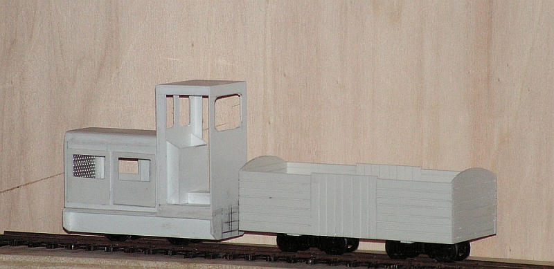

Da ist der erste Schritt in Gn 15.
Lok und Wagen aus Polystyrol. Fugen mit dem neuen Sägeblatt geritzt.
Der Wagen ist mit einem Eselsrücken ausgestattet und soll noch Geschwister kriegen.
In der Lok ist ein Strab Antrieb von Bachmann, Drehgestelle von Bachmann mit Fleischmann MT Räder.
Anfang in Gn15 (der koni)
Der erste Schritt
Jetzt hab ich nur ne Frage.!!
Welche Figuren (Lokführer) verwendet Ihr? Standhöhe im Führerhaus 65 mm
Gibts da was? Die Preiser sollen ja alle Gardemaß haben -1,80m -umgerechnet
also 72 mm.
Mach ich jetzt ein Loch ins Dach, amputier den armen Kerl,oder gibts ne bessere Lösung?
Schönen Abend noch
Manfred

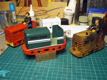

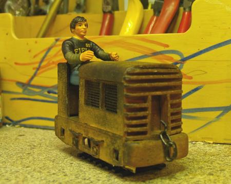

Hallo Manfred,
in solch kleinen Loks sitzen die Lokführer oft quer zur Fahrtrichtung.
Schau mal den Herren in meiner EL9 (26,7mm Spur) an.
Zur Not musst du dein Preiserlein mittels einer Operation in die Sitzstellung zwingen :roll:
Der Lokführer meiner Gn15 Dieselmouse sitzt zwar längs zur Fahrtrichtung,
muss aber auch den Kopf etwas runter nehmen, wenn er seitlich raus schauen will.
So nun musst du dich entscheiden .... :wink:

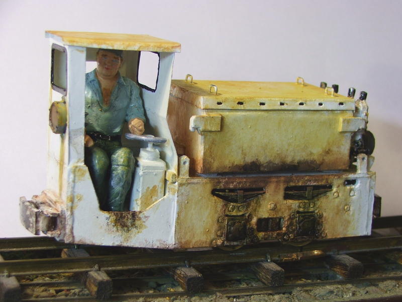

Moie Manfred,
guter Anfang! Da bin ich doch mal gespannt, wie die Sachen aussehen, wenn sie fertig sind.
Lokführer: im frankfurter Feldbahnmuseum wird gelegentlich mit einer Ns2f gefahren. Wenn der Meister drinnen steht, muß er das Genick mächtig einziehen. Ich habe ihn aber auch schon halb aus dem Führerstand gelehnt gesehen. Da ging ihm dann der Türsturz etwa auf Schulterhöhe vorbei. Ich muß mal suchen, ob ich ein Foto davon gemacht habe.

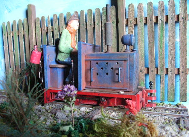

:lol: Hallo Manfred,
ganz super deine Lok mit Wagen :!:
Mein Lokführer ist von der Firma Schleich und hat einen Zwillingsbruder.
Pony_Trio_klein (Szigligeti Kerti Vasutak)
Rostpony aus Karton (Szigligeti Kerti Vasutak)
