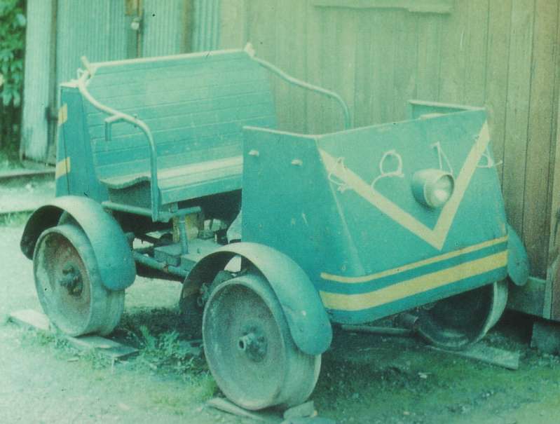

da ist man nun ein paar Tage nicht im Lande, und schon kommen Fragen auf, wo ich natürlich helfen kann....
Hier ist das gesuchte Fahrzeug:
Draisine Selketalbahn (Harzkamel)
... und die Zeichnung dazu gibt es demnächst, oder später im Buch über die Fahrzeuge der Harzer Schmalspurbahnen.
MfG Harzkamel

Hallo Harzkamel
das ist genau das, was ich gesucht habe
. Vielen herzlichen Dank. Das Teil schreit doch förmlich nach einem Nachbau, oder nicht? Wenn Du, wie erwähnt, Zeichnungen dazu hast, würde ich mich noch einmal sehr freuen.

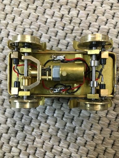

Re: Gleiskraftwagen Selketalbahn

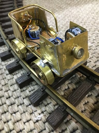

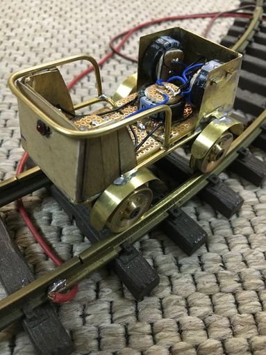

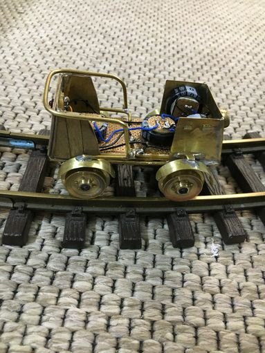

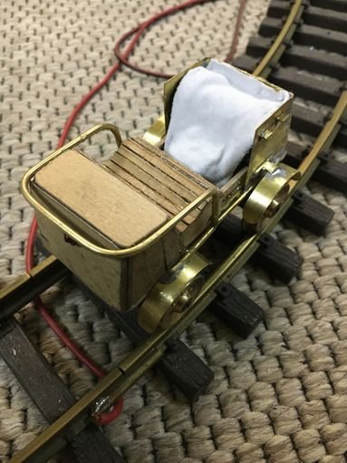

Hallo Tomas,
nachdem ich das Foto des Gleiskraftwagen zufällig gesehen habe,
(nach 20 Jahren!!!) habe ich überlegt das Fahrzeug als Modell
zu bauen.
Ich habe einen kleinen Getriebemotor von Sol-expert gefunden,
der dem Modell den Vortrieb ermöglicht. Die Kontaktstifte sind von Dingler.
Die Räder wurden aus Restbeständen im Umfang abgedreht.
Ein paar Messingblech-Reststücke 0,5mm, ein paar
Kieferleisten und Rundmessing genügten für den Aufbau. Die Draisine wird analog betrieben.
Vier Goldcaps, 1F/5,5V verleihen der Draisine
einen sanften Auslauf ohne Ruckeln.
Der Getriebemotor (G150) kann mit 12 - 18Volt betrieben werden.
Freundliche Grüße
zu bauen.
Freundliche Grüße

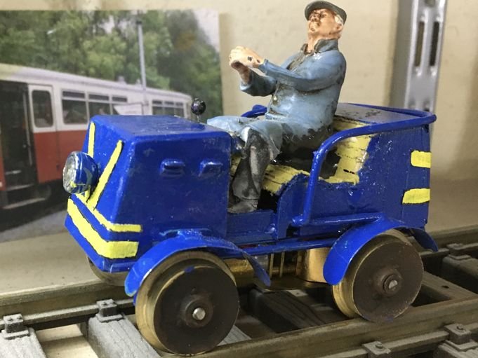

Hallo Volker,
jaaaa, lang lang ist´s her.
Schöne Umsetzung. Die Fahreigenschaften scheinen aber furchteinflößend gewesen zu sein.
Das wäre meine Vermutung darüber, weshalb der ältere Kollege auf dem Sitz die Hände zum ängstlichen Gebet gefaltet hat.
Oder reibt er sich zufrieden die Hände wegen dem gelungenen Projekt?
Ich hatte damals auch das Schienenmoped auf KR50 Basis fahrfähig nachgebaut. Mal schauen, ob ich das noch finde....
