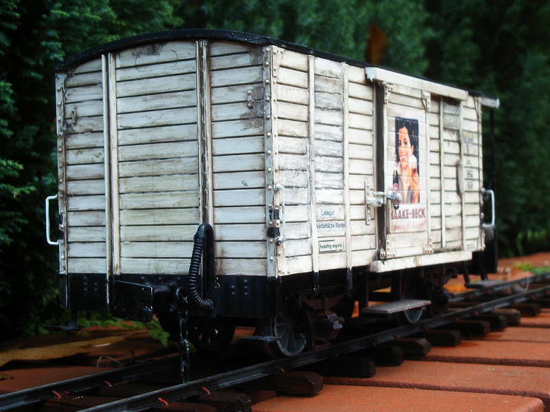

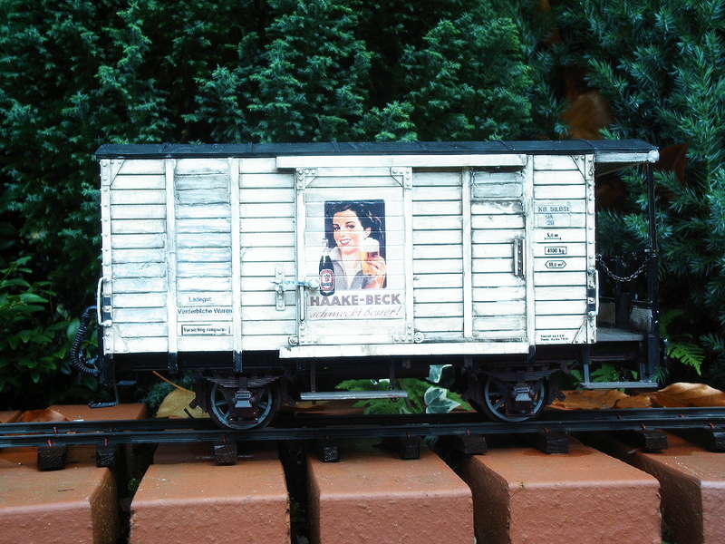

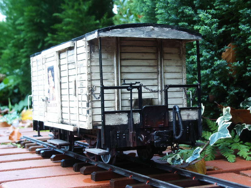

Nun ein paar Worte zum Umbau des Wagens. Als Basisfahrzeug musste mein erster (!!!) Güterwagen herhalten. Bei ihm handelt es sich um einen "Kühlwagen" mit Cola-Werbung auf den Seitenwänden. Der Wagen war ziemlich verspielt und alles andere als Vorbild nah.
Um einen Wärmeschutz - oder Kühlwagen nach meinen Vorstellungen zu erhalten habe ich die Lüftungsgitter verschlossen, die Werbetafeln, die Dachlüfter und die Zettelkästen entfernt. Ebenfalls sind die Nürnberg typischen Katalognummern und Hersteller-Logos verschwunden.
Die Bremserbühne erhielt Sicherungsketten aus dem Schiffsmodellbau. Diese kann man ein - und aushängen. Im unteren Bereich des Bühnengeländers wurde der Freiraum durch Bretter verschlossen. Auch wurde die runde Dachkante durch Bretter begradigt. Um das geänderte Dach abstützen zu können, wurden die Profile des Geländers nach oben mit T-Trägern verlängert.
Um den Aufstieg zu erleichtern erhielt der Wagenkasten links und rechts noch einen Handgriff.
Das andere Wagenende erhielt ebenfalls Fußtritte und Handgriffe für den Rangierer.
Die Werbebeschriftung entstand wie bei Rudolfs OEA Wagen auf dem PC. Sie wurde aufgeklebt und anschließend mit mattem Klarlack versiegelt. Nach dem Durchtrocknen wurde die Bretterstruktur mit einem Uhrmacherschraubendreher herausgearbeitet. Einen Teil der originalen Beschriftung habe ich übergepinselt und/ oder ersetzt.
Zu guter letzt wurde der Wagen noch ein wenig angegammelt. Schließlich ist er schon fast 40 Jahre im Einsatz.
Wie alle meine Fahrzeuge wird auch er über Ketten gekuppelt.
Die aufgeklebte Reklame ist ein Internetfundstück. Die freundliche Dame warb ab 1952 für diese Biermarke. Bremer Brauerei-Reklame ist ja auch für norddeutsche Kleinbahnen der Epoche 3 nicht gerade untypisch.

Ich habe die Bilder nach Vorbilder verschoben und siehe da...Man findet sie und sie lassen sich einfügen!
Wärmeschutzwagen Haake Beck (Schienenbus)
Wärmeschutzwagen Haake Beck1 (Schienenbus)
Wärmeschutzwagen Haake Beck2 (Schienenbus)
...viel Spaß damit!

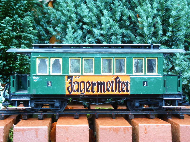

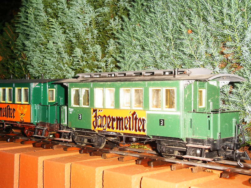

meine Kleinbahnverwaltung setzt immer mehr auf die Vermarktung der Fahrzeuge als Werbeträger. So hat es neben dem Wagen 108 "Hirschbrauseexpress" und dem Wärmeschutzwagen nun auch noch den Wagen 104 erwischt.
Der 104er besitzt im Gegensatz zum 108er noch seine Oberlichter. Der Innenraum wurde völlig neu gestaltet. So wurde, durch weglassen eines Großteils der Bestuhlung, ein Wagen mit Traglastenabteil geschaffen. Von außen ist diese Abteil durch den weißen Balken zu erkennen.
Das Modell wurde mit Lacken aus der Spraydose lackiert. Wie schon beim "Hirschbrauseexpress" entstand die Werbebeschriftung durch nachziehen einzeln ausgeschnittener Buchstaben. Auch die Klassifizierung wurde freihändig aufgepinselt.
Vorerst beibehalten wurde die originale Kupplung aus Nürnberg. Sie wurde jedoch durch meine Kettenkupplung ergänzt. Somit ist eine Art Pufferwagen entstanden... :wink:

Stephan: Der Bierwagen gefällt mir richtig gut. Die Bretter an der Dachkante über der Bühne lassen für meinen Geschmack jedoch den Pinsel noch etwas zu deutlich erkennen. Bekommt der Gute auch noch ein Bremsgestänge?

Der Personenwagen verliert ganz sicher noch seine "Flaschenöffner". Wie ich schon geschrieben habe dient er, wie auch zwei Güterwagen, derzeit als Zwischenwagen zwischen bereits umgerüsteten Fahrzeugen und solchen die noch auf ihren Umbau warten.
Zur Farbgebung bzw Alterung des Kühlwagens kann ich nur sagen, dass sie mich auch noch nicht so ganz überzeugt. Da die Farben aber recht dünn aufgetragen sind lässt sich da wohl noch so einiges ändern. Wenn dabei ein "Fleckerlteppich" entsteht ist das eben so.... Beim Vorbild trifft man auch sehr oft solche "Farbkunstwerke" :wink:
Bei den Schlusscheibenhaltern bin ich gerade am herum tüfteln. Sie sollen ja nicht nur optisch passen sondern auch noch wetterfest sein und ein häufiges Umstecken der Scheiben aushalten :roll:
Ich werde wohl ein Bremsgestänge andeuten. Dieses wird aber stark vereinfacht. Ich werde es also nur soweit nachbauen, wie es bei einem aufm Gleis stehenden Fahrzeug zu sehen ist.
