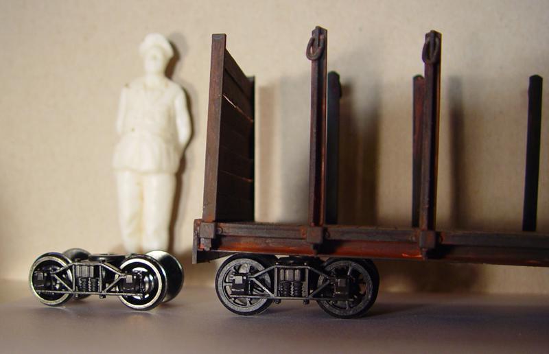

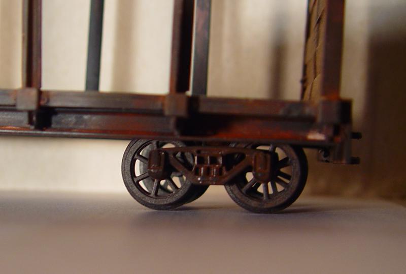

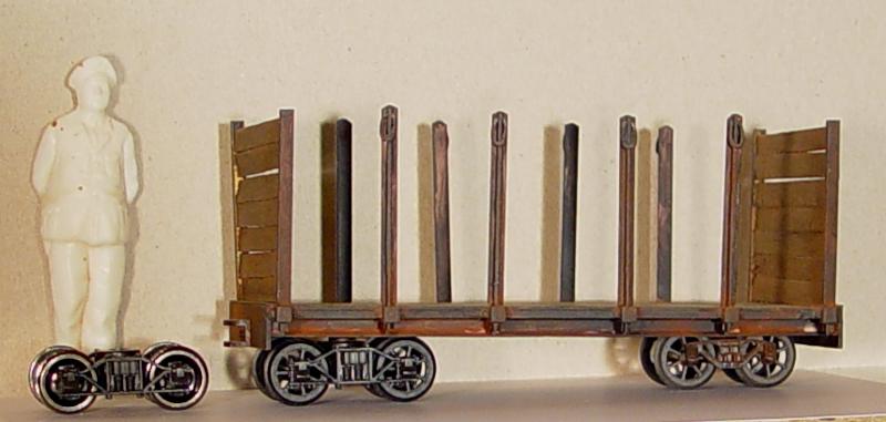

Die folgenden Bilder zeigen einen Rungenwagen mit den Maßen (L/B/H) 135/55/62mm. Links sehen wir zwei der besagten Bachmann-Gestelle, rechts ein HO-Gestell.
neu-4_komp (Rudolf)
Das Bachmann-Gestell links vor dem Wagen ist im Originalzustand und das unter dem Wagen wurde mit Fleischmann-MT-Rädern bestückt.
neu-1komp (Rudolf)
Das Drehgestell rechts unter dem Wagen ist ein HO-Gestell, das auch mit Fleischmann-MT-Rädern bestückt wurde. Die Sache war jedoch recht kniffelig, denn ich musste ziemlich viel Material wegschnitzen, um Platz für die Spurkränze zu bekommen.
neu-2_komp (Rudolf)
Der Gesamteindruck beider Gestelle ist für meinen Geschmack jedoch recht stimmig.
Fazit: Nicht alles passt überall. Drunter und Drüber müssen zusammenpassen.

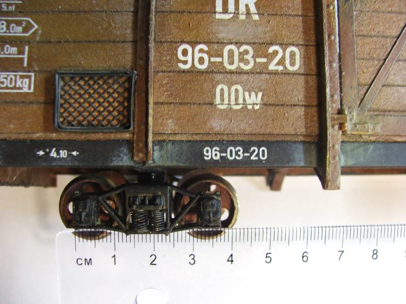

Hat denn schon mal jemand versucht ein Regner Drehgestell umzumumpfen :?:
Hier unter meinen MPSB OOw.
Eigentlich müsste mann doch nur einen kürzeren Mittelträger basteln
oder den vorhandenen kürzen.
Diese Dinger sind aus Messingguss und preislich eingentlich unschlagbar.
(1 Paar Bestell Nr. 75150 Bausatz Preis: 12,30€)

das wäre auch mal interessant. Kannst Du mal ein Foto mit Maßstab machen? Möglichst in direkter Seitenansicht, der Proportionen wegen.

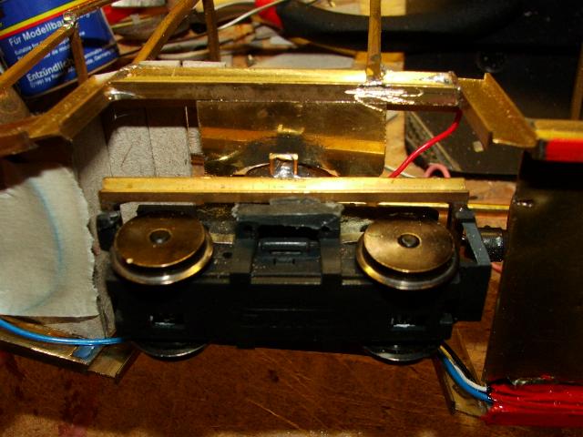

das ist mal das Drehgestell - war gar nicht so einfach zu fotofieren :?
Regner_Diamond (Regalbahner)
Drei meiner Gn15 Triebfahrzeuge laufen auf Drehgestellen des Piko Taurus,
der Elephant, das Possum und die Snake, wobei bei der Snake die nicht angetriebenen
Drehgestelle selbst gebastelt sind.
Weiter ist sie leider immer noch nicht - schäm - :oops:
Der vierachsige Personenwagen und der Tiefladewagen haben ebenfalls Eigenbaudrehgestelle.

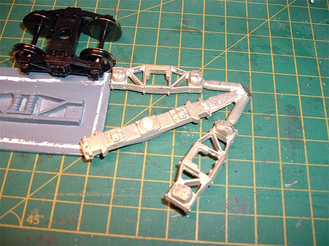

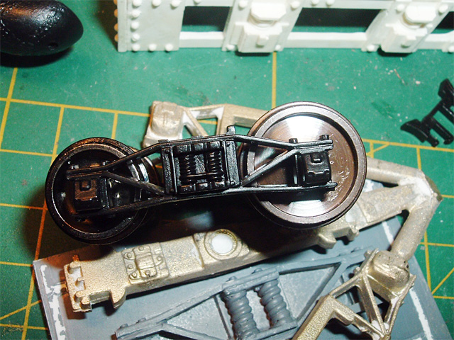

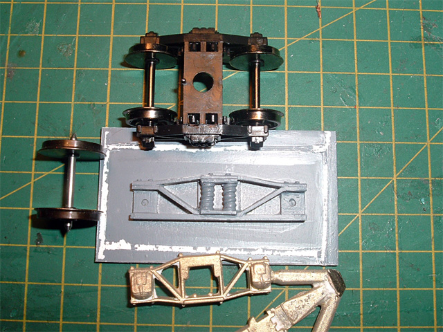

ich möchte zum Thema zwei Bilder einstellen, welche zum Größenvergleich zwischen dem Bausatz der Regner Diamonds, den "fertigen" Bachmann Diamonds und eines Urmodells von Ralph Brammer dienen soll.
Diamonds_1 (Michael Saettler)
Diamonds_2 (Michael Saettler)
Bei diesem Bachmann Drehgestell habe ich das rechte Rad gegen eines mit größerem Durchmesser ausgetauscht. Sieht doch ganz gut aus. Ich muss Rudolf da zustimmen.
Diamonds_3 (Michael Saettler)
Die Bachmann Drehgestelle kosten das Paar runde 10,- Euros. Zusätzlich die Austauschräder und fertig ist die Laube. Wenn ich jetzt nur noch wüsste, wo das Austauschrad mit 16 mm Durchmesser zu bekommen ist, und das natürlich zu einem vernünftigen Preis.

Die Regner-Diamonds scheinen mir auch nicht viel größer zu sein, als die von Bachmann, wobei ich bei den Bachmännern nichts umzustricken brauche. Sehr gut gefällt mir das Urmodell von Ralph Brammer, das mit seiner etwas größeren Länge eine gute Alternative sein dürfte.
Bleibt also Michaels Frage: "Wenn ich jetzt nur noch wüsste, wo das Austauschrad mit 16 mm Durchmesser zu bekommen ist, und das natürlich zu einem vernünftigen Preis." Bei Scheibenrädern dürfte das noch machbar sein, aber Speichenräder?
