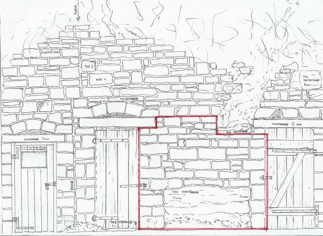

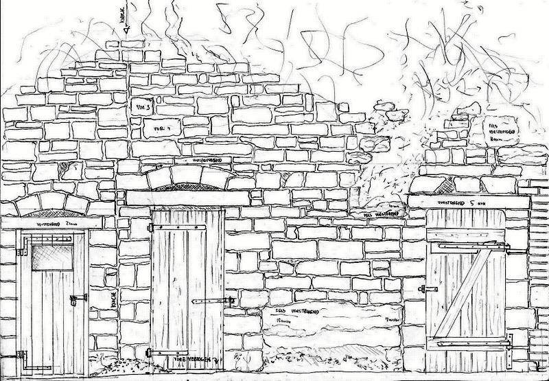

Gestern habe ich es aber nun endlich geschafft die verschiedenen Ideen und Inspirationen sowie die in den letzten Monaten angefertigten Skizzen, so in einer Bauzeichnung festzuhalten, dass die Dimensionen einerseits passend für mein Diorama sind und anderseits der Reiz da ist, die zweidimensionale Vorlage in ein Modell umzusetzen.
Die Stützmauer ist Abschluss eines hoch aufragenden, mit Felsen durchsetzten Geländeteiles. Einzelne Felsstücke werden in der Mauer sichtbar sein. Damit in der Mauer auch noch etwas passiert, habe ich einerseits im linken Bereich einen Knick vorgesehen, anderseits auch noch in der Wand eingelassene, mit Türen abgeschlossene kleine Gewölbekeller.
Bei der rechten Türe soll mir dann keiner sagen, dass die "Z" Anordnung der Türe verkehrt ist ... ich weiss das. Ich habe im Original so eine "verkehrte" Türe gesehen: Diese war zuerst mal in der richtigen Position an einem anderen Ort eingebaut, später wurde diese dann improvisiert umgebandet (die alten Schraubenlöcher der alten Position sind in der Türe noch zu sehen) und am neuen Ort nun verkehrt eingebaut. Auch die Haltewinkel im Stein sind unterschiedlich angeschweisst. Das sind die kleinen Details, welche mir halt Spass machen ....
Der vielen Worte kurzer Sinn ... hier die Bauzeichnung:
sm08001 (Marcel)

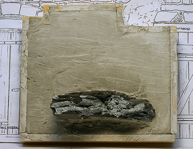

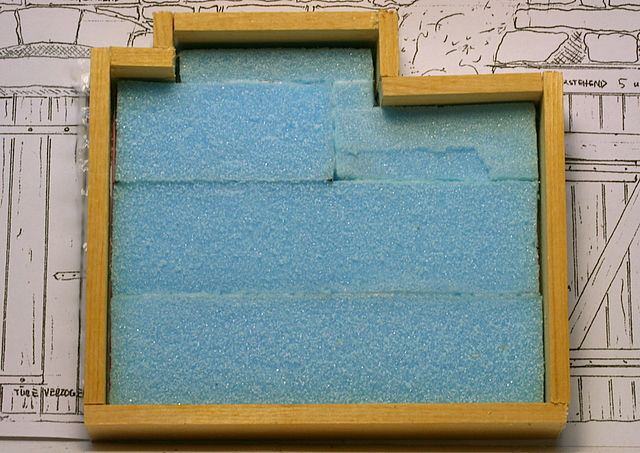

Als Trägerschicht für die anschliessende Gipsfüllung, habe ich ein paar Schaumstoffresten zusammengeklebt (bin halt sparsam und schmeisse Reste nicht gleich weg). Anschliessend habe ich mit Holzleisten eine kleine Schalung gebaut, damit der Gips auch dort bleibt wo ich ihn haben will. Da ich meine Bauzeichnung gleich in der Modellgrösse gezeichnet habe, habe ich die Leisten direkt auf die Zeichnungsvorlage geklebt. So habe ich einigermassen die Gewähr, dass die einzelnen Bauteile später auch zusammenpassen.
Ich verwende Alabaster Modellgips (gekauft bei Boesner), mit welchem ich durchwegs gute Erfahrungen gemacht habe, da er auch längere Zeit verarbeitbar ist.
In den Gips rühre ich jeweils noch etwas graue Dispersions-Abtönfarbe (aus dem Baumarkt). Damit habe ich schon mal eine leichte Einfärbung meiner Wand, was die spätere weitere Farbbehandlung erleichtert. Das Felsstück, welches ich mir aus einem Hartschaumklotz zurechtgeschnitzt habe, habe ich in den noch flüssigen Gips gedrückt. Es liegt etwa an der Stelle, welche ich in meiner Zeichnung dafür vorgesehen habe.

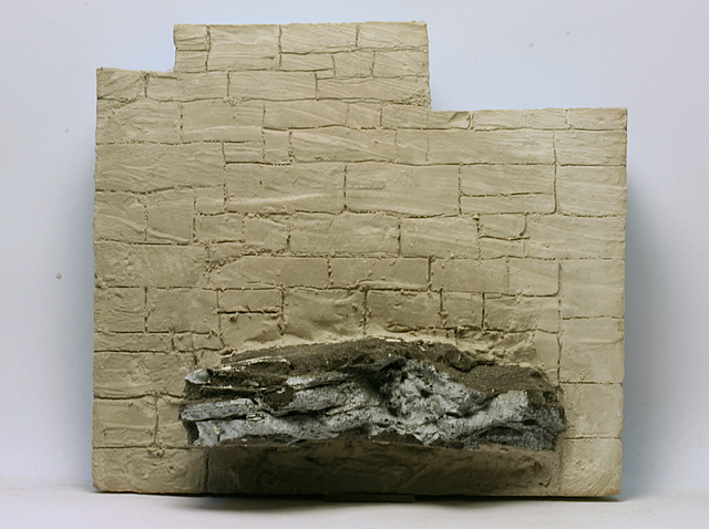

Zum Einritzen der Steinfugen verwende ich verschiedene Mikro-Schraubenzieher
Ich stand noch vor der Frage, wie ich die Steinfugen aus der Zeichnung auf den Gips bringe .... Ich habe eine zugeschnittene Kopie meiner Zeichnung auf mein gegossenes Bauteil gelegt und die Fugen mit einem harten Bleistift via Zeichnung in den noch leicht weichen Gips gedrückt.
Die eingedrückten Fugen machen natürlich noch absolut keine Gattung ... krumm und schief und zu wenig tief. Im oberen Bauteil habe ich mit den weiter oben gezeigten Schraubendrehern die ersten Steine graviert. Anschliessend die Steinoberfläche mit einer kleinen Drahtbürste bearbeitet, denn meine Steine sollen, wie für Sandstein vielfach üblich, eine rauhe Oberfläche haben.

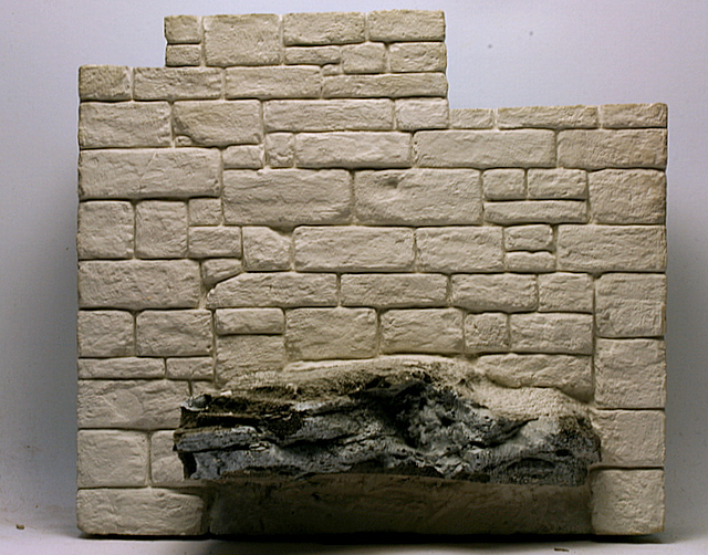

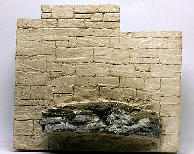

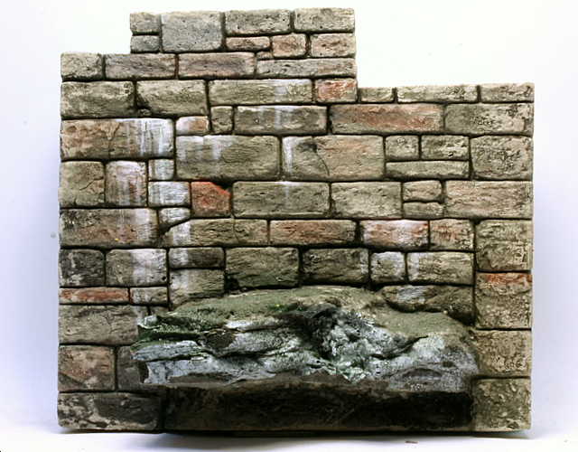

Hier zwei weitere Schritte.
Die Steine machen sich besser, wenn man diese einzeln herausarbeitet und nicht nur die Fugen vertieft. Die oberen Steine haben schon die passende Oberfläche, die darunter sind schon mal grob bearbeitet und die unteren Steine harren noch der Dinge.
...und so wäre diese Bauetappe vorläufig geschafft. Für die Bearbeitung habe ich etwa 4 Stunden benötigt.
Marcel
Beiträge: 1669
Wohnort: Hägglingen / Schweiz
Re: Sandsteinmauer
Beitrag von Marcel »

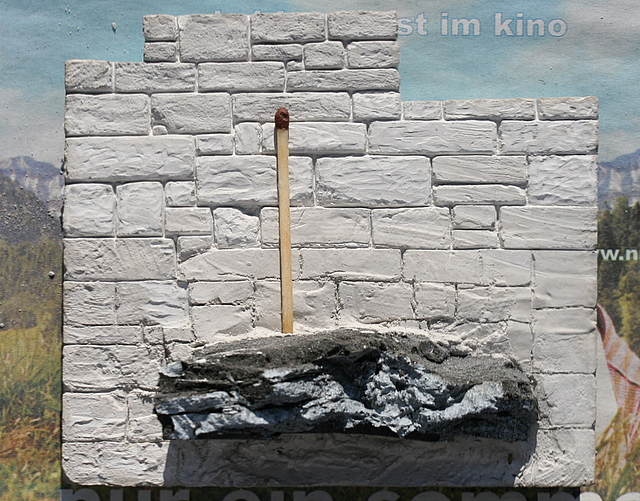

Mit Wasserfarben aus meinem 35-jährigen Schulmalkasten, habe ich schon mal das erste kleine Wandstück eingefärbt. Die weiteren Nuancen in der Farbgestaltung erfolgen erst, wenn die Wandteile zusammengesetzt sind.

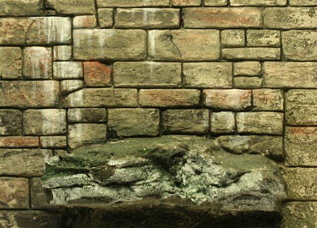

Da meine Modelle auch kleine Geschichten erzählen sollen, möchte ich an oder auf das Felsstück, welches aus der Bruchsteinmauer ragt, etwas Witziges dran- oder draufstellen.
Der zündende Gedanke fehlt mir allerdings noch, darum sind Vorschläge von euch sehr erwünscht!! Will dann die für mich beste Idee ins Modell umsetzen.
Hier noch das Gesamtbild des bisher gefertigten Bauteiles:
sm08009a (Marcel)
