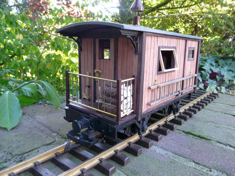

Man mag mich für einen sentimentalen Hund halten, aber ich habe es nicht mehr mit ansehen können , daß die Arbeiter auf meinem Heislerzug nach schwerer Arbeit durchnäßt und frierend unter den verladenen Stämmen Schutz vor den Unbilden der Witterung suchten. Also mußte ein Begleitwagen her. Mit beheiztem Aufenthaltsraum und kleiner Werkstatt.
Die hehren Ziele rechtfertigten den Meuchelmord an einem LGB Fakultativwagen wobei eine erhebliche Verstümmelung billigend in Kauf genommen wurde.
Genug der salbungsvollen Worte. Für mich war es der erste Umbau. Dabei war ich überrascht, wie gut sich der LGB Kunststoff bearbeiten lässt. Für die Anfertigung der Paneelen habe ich mir eine Säge mit zwei Parallelanschlägen und Riemenantrieb durch einen Nähmaschinenmotor gebaut. Dabei zeigte sich, daß im Gegensatz zu einem Holzsägeblatt ein feines Metallsägeblatt wesentlich bessere Ergebnisse liefert. Ausgangsmaterial waren Furnierplatten. Holzart unbekannt. Keine Oberflächenbehandlung. Die dunkleren Strukturen sind mit Ausbesserungsstiften eingefärbt, die es in verschiedenen Holztönen gibt. Außerdem kam ein Edding mit dicker schwarzer Miene zum Einsatz. Von ihr kann man auch mit einem Zahnstocher Farbe abnehmen, um schwer zugängliche Stellen zu bearbeiten.

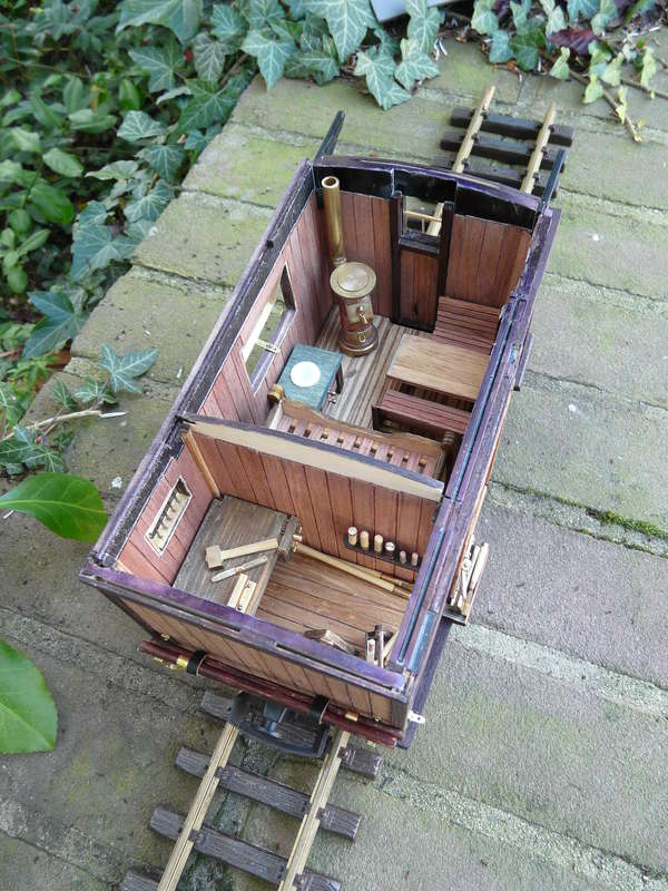

Vorgesehen ist noch eine Inneneinrichtung. Das Fahrgestell habe ich im Originalzustand belassen. Natürlich müsste es auch umgebaut, oder zumindest gealtert werden. Aber eigentlich bin ich Lokbauer und meine angefangene BR 78 wartet schon viel zu lange.

das Wägelchen gefällt mir gut und vor allem die Idee, den Kunststoff einfach
neu zu peplanken :!: Jetzt stören mich persönlich eigentlich nur noch die
Achslagerblenden. Irgendwie passen die nicht so richtig zum Wagen.
Vielleicht findet sich da noch eine Möglichkeit, die zu verschönern.
Deine Säge finde ich besonders gut :!:
Meine etwas größere Säge ist für ganz dünne Leisten zu brutal :cry:
Wenn du Lust hast, könntest du darüber ja in einem anderen Beitrag mal was schreiben :wink:
Ich würde mich jedenfalls freuen 8)

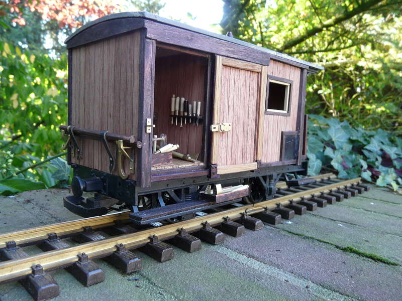

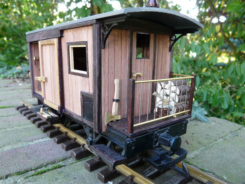

ich habe fertig. Hoffentlich lenkt mich jetzt nichts mehr von meinem eigentlichen Ziel, dem Bau einer BR 78 als Echtdampfmaschine ab.
Bilder von der Inneneinrichtung unter "Ausrüstung" weiter oben oder in "meine Galerie."
