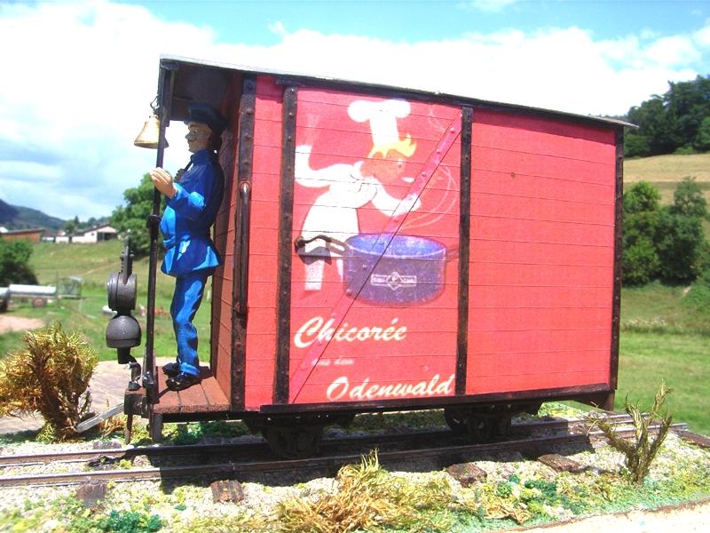

für meine Chicoréebahn, über die ich demnächst in meinem Bericht „Bilder von der OEA“ mehr erzählen werde, habe ich einen Steuerwagen gebaut und der ist heute fertig geworden.
Der ganze Chicoréezug wird aus einer Akkulok und 2 – 3 geschlossenen Güterwagen bestehen. Mit diesem Zug wird der weltberühmte Odenwälder Chicorée von der Gärtnerei zur OEA befördert werden. Beim Umladegleis wird es keine Umsetzmöglichkeit für die Lok geben, sodaß der Leerzug nach dem Umladen zur Gärtnerei zurückgedrückt wird. Deswegen auch der Steuerwagen. Dieser funktioniert ganz einfach:

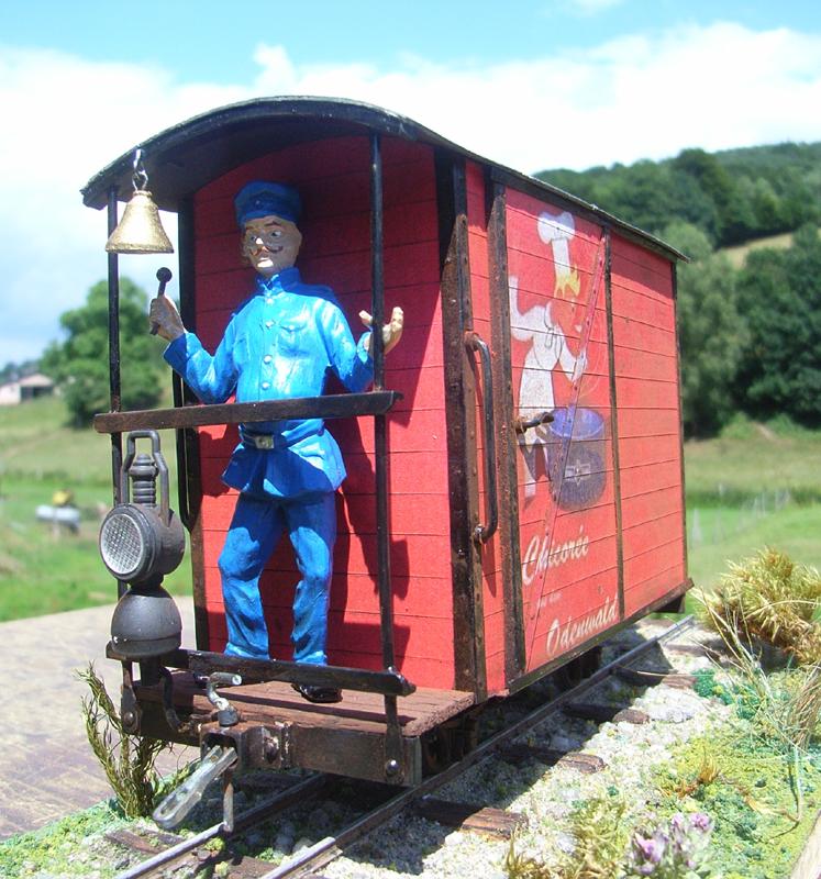

Auf der Plattform steht Baldur Scheuermann, der mit scharfem Auge die Strecke überwacht. Sobald er irgend etwas Verdächtiges sieht, haut er mit seinem Klöppel auf die Glocke. Er hat dafür mit dem Lokführer bestimmte Läutezeichen vereinbart. Man sieht: Sicherheit wird bei der Chicoréebahn großgeschrieben.
Zum Modell:
Das Fahrgestell ist von Fleischmann MT, das einen kürzeren Radstand und neue, längere Längsträger erhielt. Der Wagenkasten besteht aus Papier, das ich auf dünnes Sperrholz aufkaschiert habe. Nun habe ich Papier und Karton im Gebäudemodellbau schon häufiger benutzt, im Fahrzeugbau habe ich damit jedoch Neuland betreten.
Der Grund für diese Vorgehensweise war, daß ich ein Werbelogo auf den Wagenkasten aufbringen wollte und mir keine sinnvolle Idee kam, wie ich dieses mit vertretbarem Aufwand auf die Bretterwand übertragen sollte. Also habe ich alle Seitenwände incl. Logo ausgedruckt und nach dem Aufkaschieren die Bretterfugen eingeritzt. Und weil ich dabei immer mehr Lust auf Papiermodellbau bekam, habe ich auch die Eckprofile usw. aus Papier gebaut. Ich muß sagen, daß Papier im Fahrzeugbau durchaus Möglichkeiten eröffnet, die man nicht verachten sollte. Damit werde ich mich wohl künftig mehr befassen.

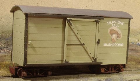

hier noch ein Beispiel von Ralph Brammer aus England. Er hat den Merckschen Güterwagen für seine Pilzplantage eingesetzt und entsprechend beschriftet.
Pilzzuchtanstaltswagen (Michael Saettler)
Bildquelle: Ralph Brammer
Ich werde die Rudolfsche Methode ganz sicher bei einem meiner Gn15 Wagen mal ausprobieren.

@Michael: Du wirst lachen, aber es war genau der von Dir abgebildete Ralph-Brammer-Wagen, der mich zu einer großflächigen Werbebeschriftung inspiriert hat. Was mir an Ralphs Wagen auf den zweiten Blick nicht gefiel, war die Schrift. Sie wirkt auf mich wie Aufreibebuchstaben mit all den damit einhergehenden Gestaltungsproblemen. Genau das wollte ich nicht. Mit Coral kann ich die Grafik und die Beschriftung so lange hin- und herschieben und die Größen verändern, bis alles paßt.
@Thomas: An das Logo kam ich verhältnismäßig einfach: Ich habe im Internet nach Werbung aus der Zeit vor 1960 gesucht. In der Bucht beispielsweise findet sich da eine riesige Auswahl. Im Falle des Wagens fand ich eine Werbung für Kochtöpfe. Auf dem Rechner habe ich dann die ursprüngliche Schrift entfernt und eine neue Werbeschrift aufgebracht. Das habe ich dann so lange bearbeitet, bis es mir gefiel. Im Übrigen bist Du nicht ganz unbeteiligt an meiner Entscheidung, einen Steuerwagen zu bauen.
Farbliche Nachbahandlung: Zuerst mal habe ich alles farblos lackiert, weil ja die Ausdrucke nicht wasserfest sind. Danach habe ich vor allem die Prifile und Kanten mit Filzstiften nachbearbeitet und mit Künstlerpigmenten gealtert.

Sind die "Kanten" Deines Wagens aus Metall - oder auch aus Papier (und die Nieten nur von der Rückseite mit einem Dorn "geprägt")?

Der Waggon von Ralph Brammer den Du zeigst steht, wenn ich das richtig sehe, auf anderen Drehgestellen (als die aus dem Laser-Gang-Shop)?
@all
Sofern man nicht auf die Pepper7-Fahrzeuge (o. ä.) zurückgreift oder 0n30-Fahrzeuge auf 1:22,5 Proportionen umbastelt - welche (H0-)Fahrzeuge (gut UND günstig) bieten sich für Umbauten besonders an für a) eine kurze Lok und b) für eine längere Lok (ähnlich des DCR-Elephant)? Ich denke dabei auch an "die Innereien" der umzubauenden Loks, die vermutlich möglichst flach für einen geänderten Aufbau sein müssten?
Steuern würd' ich die gern mit meiner Roco MultiMaus (LGB-TRAFO notfalls vorhanden).
Freundliche Grüße
Gerald
Michael Saettler
Beiträge: 349
Wohnort: Eningen unter Achalm
Re: Steuerwagen für meine Chicoréebahn Gn15
Hallo Gerald,
in der Tat verwende ich die Wagenrahmen von Steve Bennet als Drehgestelle für meine Wagen. Zusätzlich werde ich die abgebildeten Diamonds von Ralph Brammer ab diesen Herbst für Gn15 anbieten. Er hat mir ganz offiziell seine Urformen zur Verfügung gestellt.
