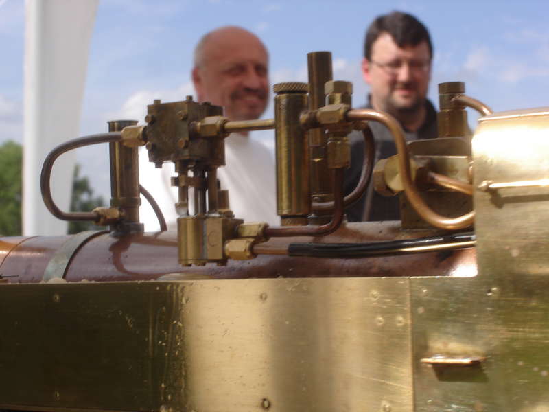

Dieser Schnappschuss gefällt mir besonders gut:
99er, Kolbenfresser und die Dampfspeisepumpe (Max 25 Kmh)

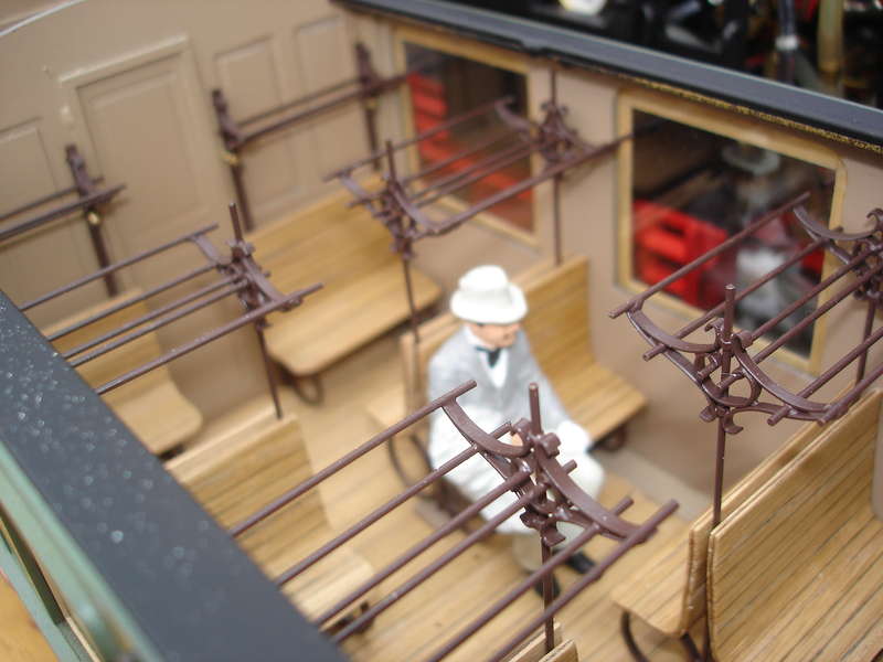

Und der 99er hat seinen Kittel fertig. Die Inneneinrichtung entspricht m.E. ganz und gar den Zielen dieses Forums:
Kittel Inneneinrichtung (Max 25 Kmh)

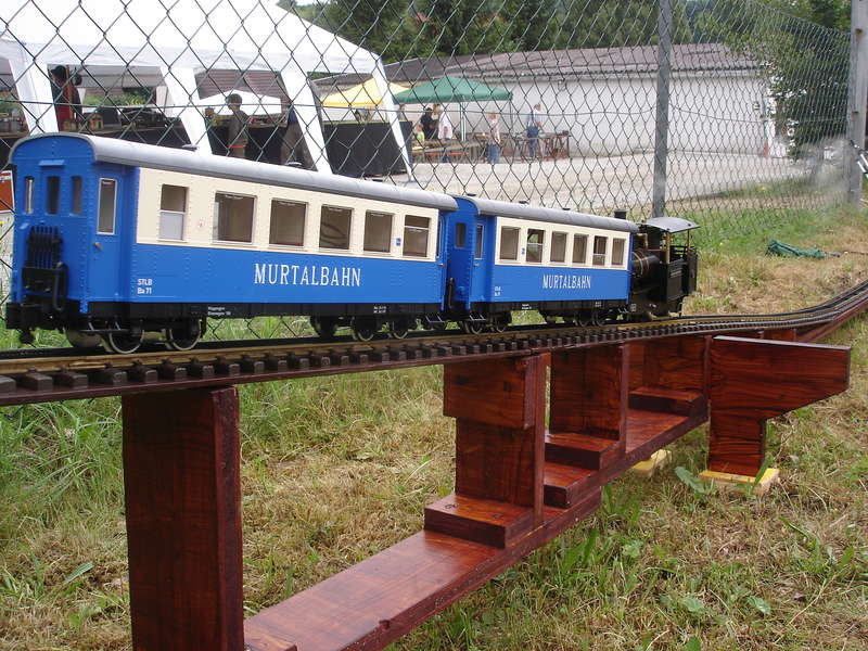

In der Gallerie findet mann ein Foto von einer Bergbahn! Ist das eine Umgebaute Regner Lok? Kann da jemand mehr sagen dazu? würde mich sehr Interessieren!

Hallo Dampfadi,
Du meinst diese hier:
Der schräge Friedel (Max 25 Kmh)
Das ist "der schräge Friedel", gebaut von Gottfried ... (Nachnamen fällt mir garde nicht ein; einer von den zwei Cracks die Regners Wiener Problemlösetruppe bilden). In der Tat auf Basis von Regner Teilen, ich glaube Lumber Jack (oder Chaloner), aber schon ziemlich verändert. Und eben funktionale Dampfzahnradbahn!

Ja genau! gibts bessere Bilder von der Lok?

genau wie Adrian wäre ich auch an besseren Bildern (aus der Nähe) von der interessanten Bergbahn-(Zahnrad-)Lok interessiert!
Und: reiner Zahnradantrieb? oder Zahnrad-und Adhäsionsantrieb fest miteinander verkuppelt?

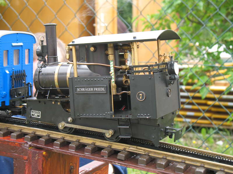

Guten Morgen,
mit dem Foto kann ich vielleicht aushelfen. Mit dem von MAX erwähnten „Crack“ habe ich auch einige Worte gewechselt; will mal versuchen das zusammenzufassen. Es handelt sich um einen „Lumber Jack“, dessen Kessel samt Führerhaus auf dem Rahmen quasi „hinten angehoben“ wurde unter Zuhilfenahme diverser Füllstücke für den Rahmen. Das Foto glaube ich zeigt dies einigermassen gut.
Schräger LumberJack (99er)
Seitenansicht des Teils
Des Weiteren sind die Seriengetrieberäder des Dampfantriebs aus der Mitte geschoben worden, da finden die Zahnräder für den Zahnstangeneingriff platz. Die wiederum sehen vsm aus (very special manufactured). Zahnrad- und Adhäsionsantrieb sind fest gekuppelt; auf beiden Achsen sitzen Zahnstangenräder.

Süß und nett... technisch auch gar nicht so schwer realisierbar. Eigentlich eine simple Idee.
Jedoch durch den kleinen Kessel - im Verhältniss zum Brenner nicht ungefährlich.....
Die Lok sollte nur kurz auf "nicht Steigungen" verkehren.... und schon gar nicht zum einheizen.

Nur schade das ich zwei Linke Hände habe! Die Lok würde mir noch gefallen!
PS: Hatt die Lok eine Bremse für Talwärtsfahrt?
