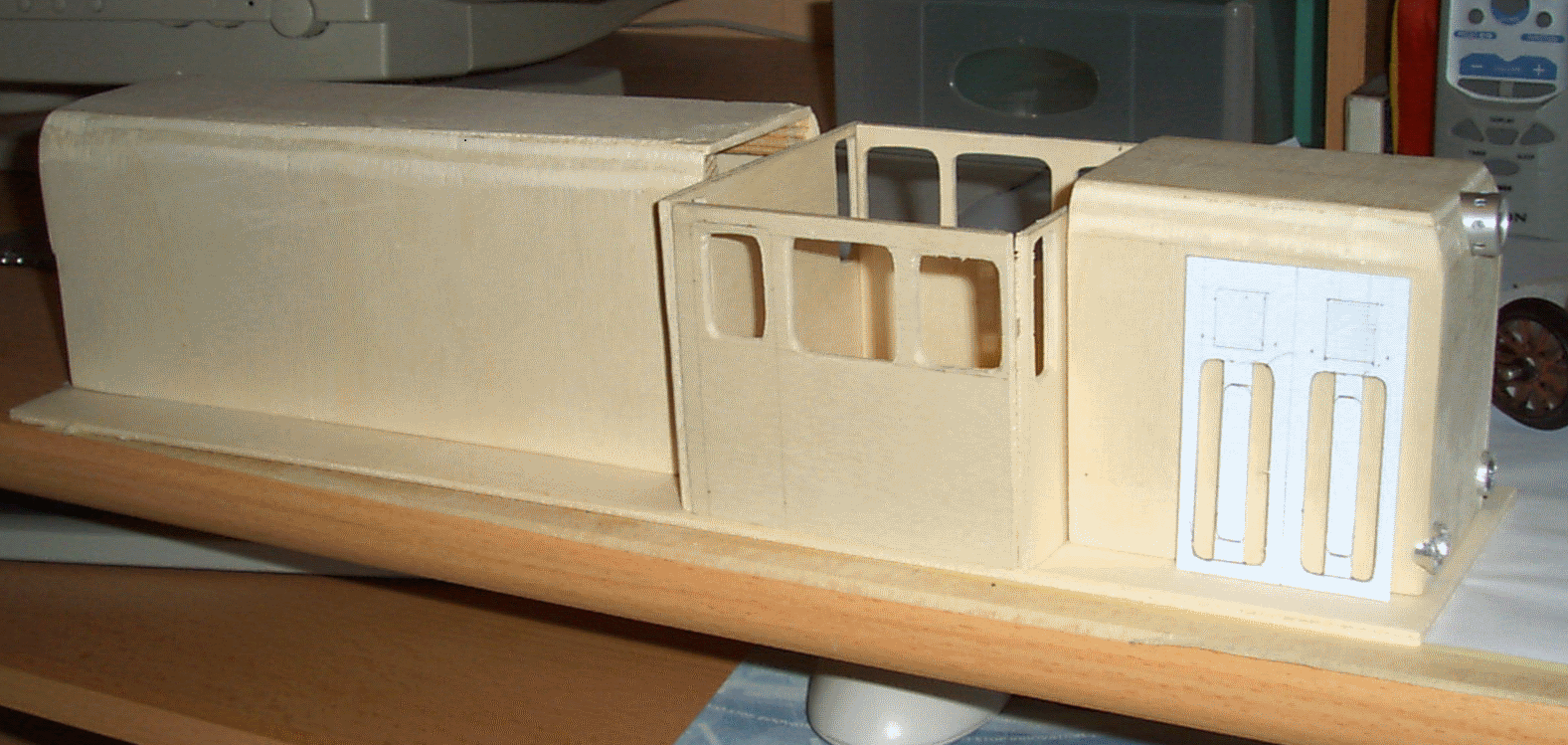

-L45H 083
Die Aufbauten, sowohl auch die Grundplatte sind aus 4mm dicken sperrholz gefertigt, welches durch 10x10mm Kantholz verstärkt wurde.
Beide Materlalien sind sehr günstig im Baumarkt zu haben.
Die Lampen sind aus Alurohr(Durchmesser 8mm).Diese Stücke sind in einen Mantel aus 2mm Alublech umhüllt.
Die Seitentüren werden mit Papieratrappen angedeutet.
Leider ist mir zZ. ein Baustopp verhängt worden, da ich keine passenden Motorblöcke finde, die Massstäblich passen.

Hallo Ducky
Super, ein Anfang ist gemacht!
Baue nun sorgfältig weiter.
Hier einige Tipps:
Bevor du die Kartontüren anklebst, lackiere die Lok 3x mit Glattfix von Graupner.
Nach jedem Lackanstrich schleifst du mit feinem Schleifpapier die Oberfläche
sauber. Das gibt eine glatte Aussenhaut.
Dann klebst du die sorgfältig ausgeschnittenen Türen auf die Lok.
Wenn du alle Details am Lokkasten montiert hast (Griffstangen usw. kannst du
auch später montieren), lackierst du die Lok mit einem Lösungsmittelhaltigen
Grundierungsspray. Somit sind die Kartonteile versiegelt und du kannst
weitermachen.
Das Geheimnis liegt dabei einfach bei der Sorgfalt, alles schön sauber entgraten,
Kartonränder mit dem Fingernagel glätten.
Antriebe wirst du schon finden, allenfalls gäbe es auch alternative Konzepte
modellbau/viewtopic.php?p=236825&highli ... ger#236825
Mach weiter so und zeige die Resultate hier :!:

Hallo Ducky,
ich vermute, Du baust im Maßstab 1:22,5? Dann kannst Du als Antrieb den Hartland Economy Motor Block HLW2 nehmen, welchen es bei www.rd-hobby.de für 49 € gibt. Der Achsstand beträgt 77mm, maßstäblich bei 1:22,5 müssten es 75,6mm sein, die Differenz fällt nicht auf. Allerdings sind die Räder im Durchmesser 4mm zu groß. Damit kann man auch leben, oder ggf. austauschen/nacharbeiten.

Danke wegen dem Tipp fürs Drehgestell, aber das von hartland eignet sich meines Achens nict, das es zu hoch ist, und das Preis-Leistungsverhältnis stimmt nicht, deswegen tendiere ich zu den von USA-Trainz(3-Achsig)das ich durch geringe umbaumaßnamen passent machen werde, trotzdem danke!!!
