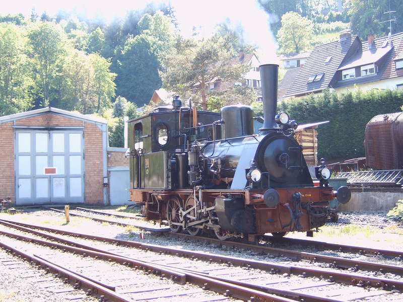

Die T3 ist im Moment die einzige Dampflok, die betriebsfähig ist.Eine Österreichische 93, von denen auch eine im Wutachtal fährt, ist gerade in Arbeit.Der Rahmen wurde im Winter fertig gemalt und wieder eingeachst.Jetzt kommt die Verrohrung im Rahmen(Druckluft vor allem).Der Kessel befindet sich zur Zeit in Tschechien, da er dort aufgearbeitet wird.
Dann haben wir auch noch ein schweizerisches Tigerli.Der Rahmenwassertank ist stark verrostet und der Kessel muss aufgearbeitet werden.Dazu fehlt uns einerseits das Geld und andererseits die aktiven Mitarbeiter.Im Moment sind wir mit den laufenden Projekten gut ausgelastet.

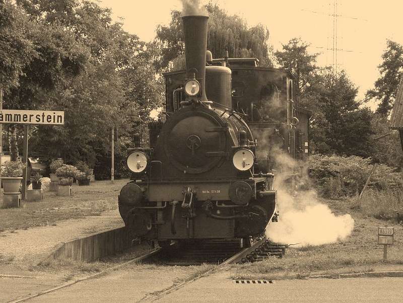

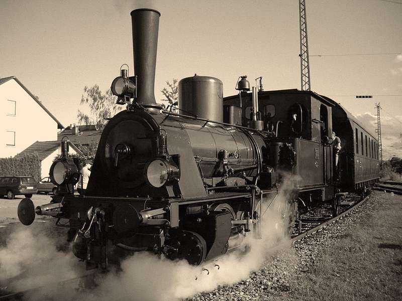

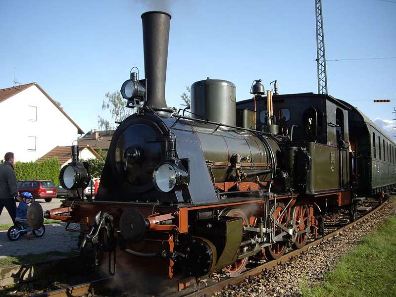

Nun wieder zur T3: Sie wurde 1904 von Borsig gebaut und wurde bei der DEBG
und SWEG eingesetzt.Ab 1955 bis 1966 wurde sie noch bei der Kandertalbahn eingesetzt, bis sie von der Eurovapor(Vereinigung zur Erhaltung von historischem Schienmaterial) übernommen wurde.Danach wurde sie 1969 wieder in Dienst gestellt.
Da die Angaben wohl nicht für jeden interessant sind und man sie auch auf der Homepage erfährt (http://kandertalbahn.de/) erzähl ich mal etwas über meine bisherigen Erfahrungen, die ich während den letzten Fahrten gemacht habe.
Es ist Sonntag, 2:30 Uhr. Das Brennholz zum Anfeuern wurde schon am Vortag auf den Führerstand geladen und in die Schmierstellen zwischen den Rahmenwangen wurde bereits Öl gegeben.Jetzt wird die Lok herausgebissen(Die Lok mit einem Werkzeug von Hand aus dem Lokschuppen bewegen.Es sieht aus wie eine riesige Brechstange.Dabei setzt man es zwischen Rad und Schiene an und drückt es herunter.Dadurch bewegt sich die Lok ein Stückchen vorwärts).Es werden ein paar Stücke Holz in die Feuerbüchse geworfen und in Petrolium getränkte Lappen dazu gegeben.Der Letzte wird um einen Holzscheit gewickelt und angezündet.Dann werden die restlichen Lappen damit angezündet und der Scheit wird reingeworfen.Die Lok qualmt nach kurzer Zeit aus dem Schornstein und es knistert.Die Luftklappe wird weiter geöffnet, und es wird begonnen die Lok zu "streicheln"(putzen).Es wird immer wieder Holz nachgeworfen und bis man mit Putzen fertig ist, wird es langsam hell und man kann hören, wie die Vögel langsam anfangen zu zwitschern.Im Kessel rauscht es schon leise und wird mit der Zeit immer lauter...das Wasser kocht.Inzwischen kann man gut ohne Taschenlampe sehen und das Gestänge wird abgeschmiert.Um 7:30 Uhr kommt der Lokführer, zieht sich um und setzt sich zu uns(zu mir und meinem "Ausbilder").Um 8 hat der Druck 10 Bar erreicht und es kann rangiert werden und die erste Schaufel Steinkohle nachgelegt werden.
