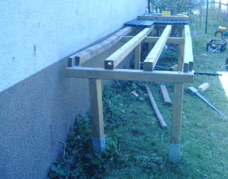

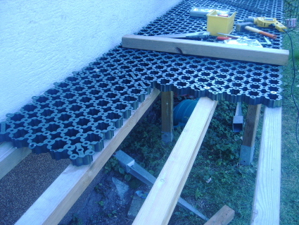

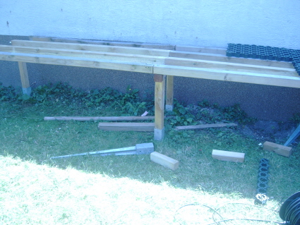

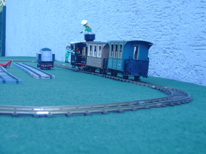

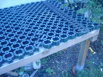

so schrieb ich schon mal vor anderthalb Jahren im September 2006. Außer ein Tischgerüst im Garten hinzustellen und dessen Verhalten zu beobachten, tat sich bis gestern auch nichts. Jedoch zeigte sich, daß die Konstruktion stabil war, es neigte und verzog sich nichts. Auch konnte endlich die Entscheidung für Kunststoff-Wabenplatten als Planum mit Kunstrasenauflage gefällt werden. So verhindere ich Staunässe und habe einen leichten und trotzdem sehr stabilen Aufbau, der mich beim Gleisbau auch trägt. Nur die ironischen Kommentare meiner Frau und meines modellbahnmäßig erfahrenen Mieters waren immer schwerer zu ertragen, sodass ich gestern endlich zur Tat schritt und das Planum baute. Siehe Bilder. Die Playtrain-Bahn ist meinem kleinen Sohn als Mitbauer geschuldet, er wollte nach all der Mühe auch mal was fahren sehen.
