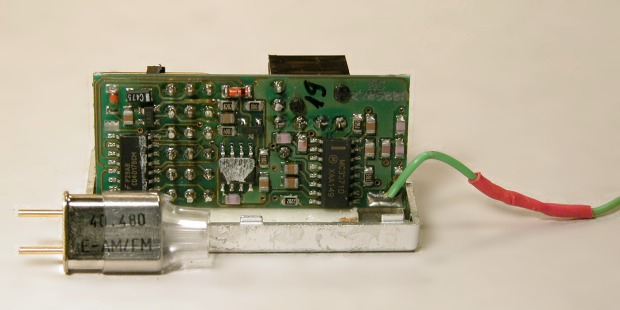

Ich bin zwar kein Fernsteuerungs-Fuchs, aber vielleicht kann ich Dir doch ein paar Tipps geben. Bei den Netzstrom-Leitungen im Haus als Störenfriede bin ich noch etwas skeptisch - da kann es noch reichlich andere Gründe geben. Ich nehme 'mal an, dass die Brücke aus Kunststoff ist - wenn nicht, wäre die mein Kandidat Nr. 1. Auch das Wasser kann eine Rolle spielen.

Da hatte der Vorbesitzer wegen einer benutzten Stabantenne die Litze abgeschnitten und hat sie sauber geflickt - nicht sauber genug für mich. Du kannst jederzeit eine neue Litze in passender Stärke und Länge (letztere berechenbar) neu anlöten.
