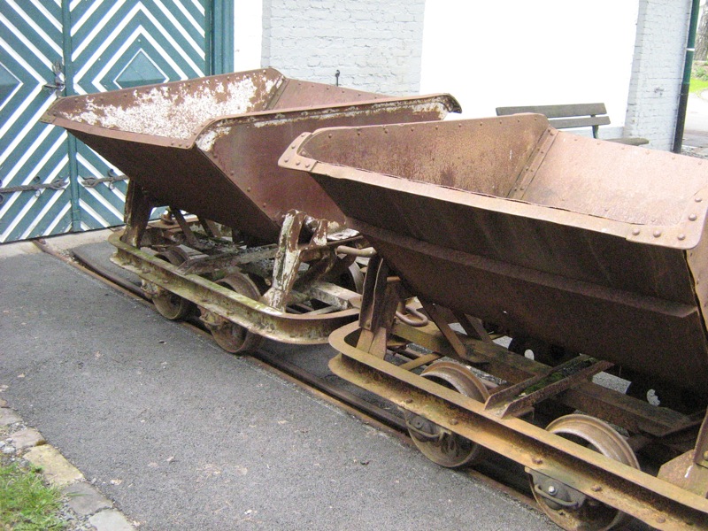

Holt der verstaubte Bäcker-Lokführer evtl. gerade die vom Brauen übrige Hefe zum Backen aus der Brauerei? (bei den vielen Loren muss das ne Großbäckerei sein...) Oder das übrige Getreide zum Vermahlen?
Ich hätte dazu dann für deine Loren noch einen passenden Farbgestaltungsvorschlag (der aber noch intensiviert werden müsste):
fotos/data/7772/1800IMG_4438_Kopie.JPG
= aus: fotos/showgallery.php?cat=7772&si=&page ... 800&stype=
Die kleine alte 600mm-Krauss-Lok aus Eslohe wäre doch auch noch ´n weiteres nettes Lökchen für euren Parcours:
fotos/data/7774/1800IMG_4459_Kop.JPG
= aus: fotos/showgallery.php?cat=7774&ppuser=1800
