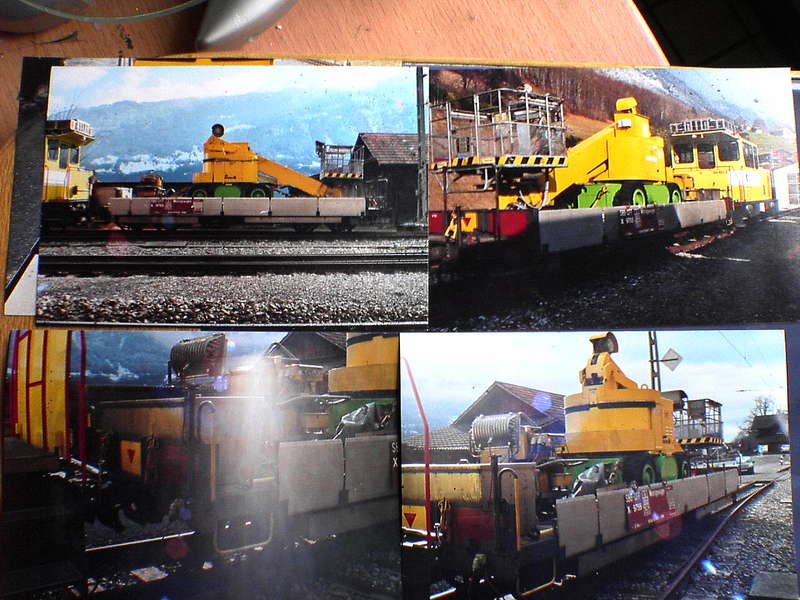

Auch im Original basiert der Wagen auf einem alten Dreiachser-Fahrwerk. Eigentlich ein ganz normaler Flachwagen, nur sind die Seitenwände abklappbar um eine Giraffe für die allfälligen Fahrleitungsbauten aufnehmen zu können - die Seitenwände sind auch die wirkliche Herausforderung und waren eine längere Übung auf der Fräse. Im Modell soll die "Giraffe" dann ein sehr starkes Gebläse beinhalten um damit im Herbst das Laub von den Schienen fegen zu können. Soweit zum Lastenheft, hier zuerst ein Repro vom Vorbild:
SBB X9755 Vorbild (ottmar)

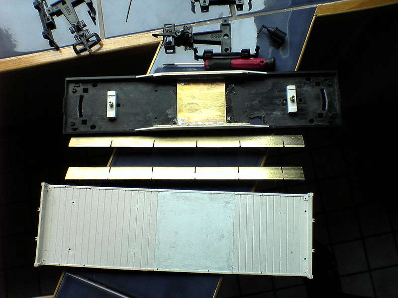

..und hier der Materialmix vom Modell dazu:
SBB X9755 Material (ottmar)

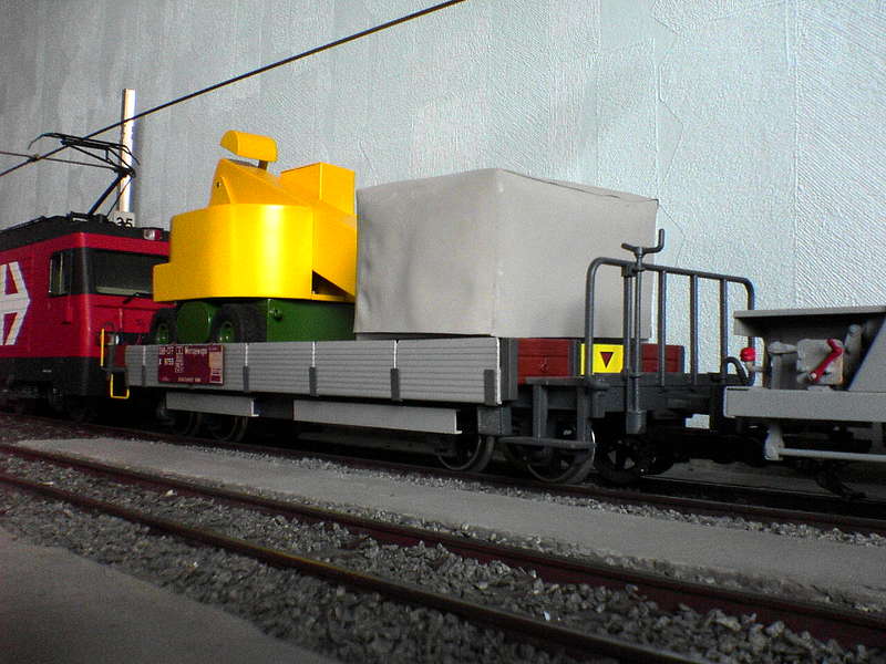

Da der Wagen auch bei Unkrautarbeiten helfen soll, wird eine temporäre Tragvorrichtung für eine Müllcontainer vorgesehen.

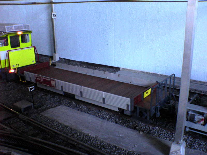

..letzte Woche bin ich bei meinem Flachwagen sehr gut weitergekommen...
SBB X9755 FastFertig (ottmar)
..und als kleine Überraschung mit Giraffe ;-) der "Fake" zum Schienenputzen..
SBB X9755 MitGiraffe (ottmar)
Viele Grüße Ottmar

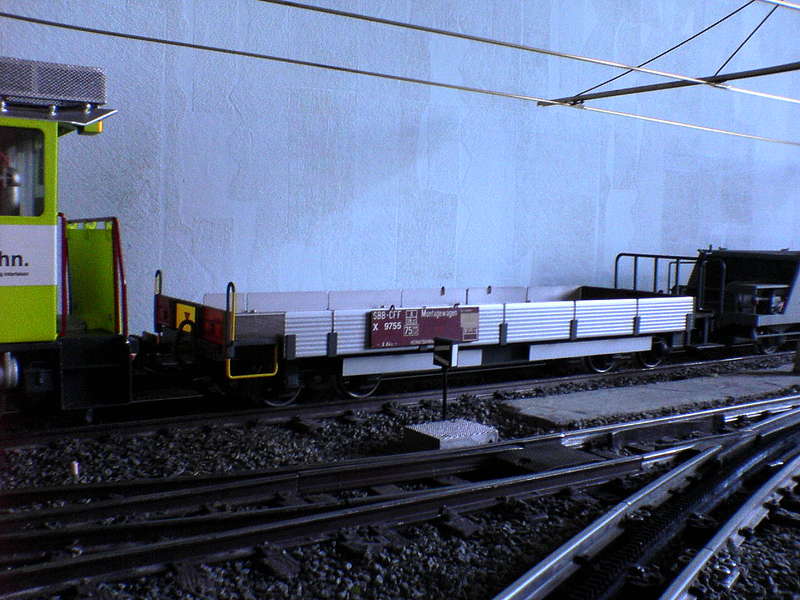

ferdisch...
...und da Bilder mehr als tausend Worte sagen:
SBB X9755 fertig1 (ottmar)
SBB X9755 fertig2 (ottmar)
@Stefan: So schnell war ich auch nicht, die "Gebläse"-Giraffe habe ich schon im Frühjahr gebaut, es war also "nur" der Umbau vom BOB Lal zum SBB X 9755
Ottmar

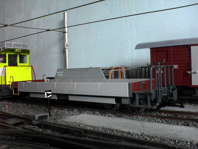

...komplett fertig...
am Wochenende ist endlich mein X9755 komplett mit Giraffe fertig geworden:
X9755 mit Giraffe (ottmar)
...ganz vorsichtig lugt auch schon zumindest fahrfähige HGe 4/4 II ins Bild ;-)
Gruß Ottmar

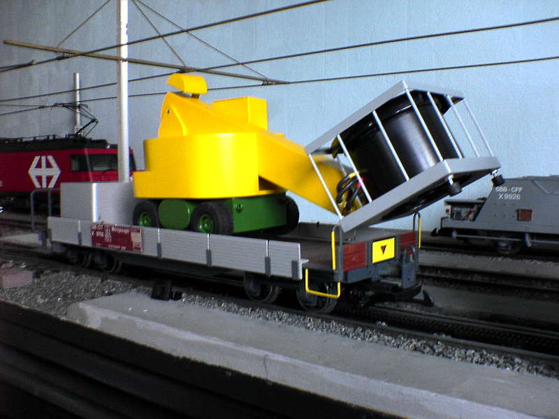

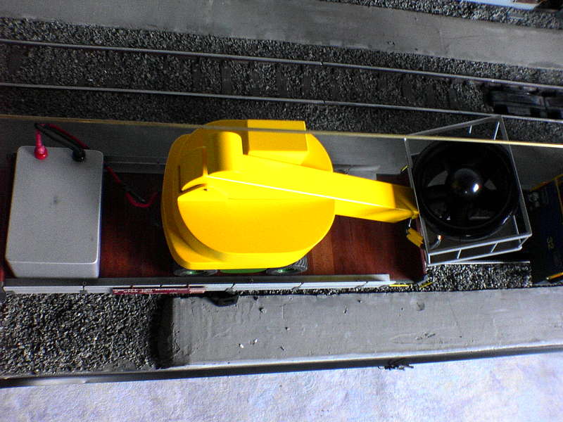

Re: SBB Brünig X9755
Beitrag von ottmar »
Hallo Joachim,
zuerst zwei Bilder vom "Betriebsmodus" um die Situation aufzuhellen ;-) :
X9755mitGebläse1 (ottmar)
X9755mitGebläse2 (ottmar)
Für den Gebläsebetrieb wird die Giraffe umgedreht, das "Verhüterli" entfernt und das Gebläse angewinkelt. In der Giraffe befindet sich ein Empfänger der die Drehzahl des Drehstomers über einen Drehstromregler steuert. Der Regler selbst ist im Arm untergebracht, weil die Drehstromer etwas empfindlich auf lange Zuleitungen reagieren.
Die Einheit ist extrem wirkungsvoll, bei Vollast spielt die Giraffe Hubschrauber - trotz des Bleigewichts im Boden der Giraffe!!! Also in der Praxis reichen 10 bis 20 % der Leistung völlig aus. Trotzdem ist das Ganze sehr effizient und benötigt im Schnitt nur 5 Ampere - mein damaliger Schienen-Unimog mit Gebläse und konventionellen Eisenanker-Motor (Mabuchi 480 BB Race) fraß fast 20 Ampere für noch nicht mal die gleiche Leistung!!
Die Stromversorgung geschieht über das Akku-Pack (dient auch gleichzeitig als Starthilfe falls ich mal vergessen sollte eine Diesellok auszuschalten - passiert natürlich nie ;-) )oder über das Bordnetz der zb HGm 2/2 Diesellok. Denkbar wäre auch in Zukunft die HGe 4/4 II. Beide Loks haben die gleiche Steckernorm auch für eine allfällige Schneeräumung. Aber das ist wieder ein anderes Kapitel. Ich wollte damit nur unterstreichen, dass ich mittlerweile ein Fan vom Gleichteileprinzip geworden bin.
