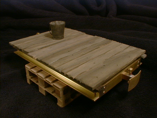

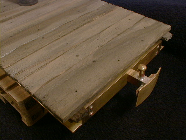

Der Rahmen wurde flugs aus Messing U-Profilen gelötet, die Kupfernieten sind nur Deko. Die Beplankung entstand aus Kiefernbrettchen die noch vorhanden waren. Nach Ritzen, Bürsten, Schnitzen nach Marcel (Astlöcher habe ich auch nicht vergessen) wurde mit CLOU 161 Hellgrau und 162 Dunkelgrau gebeizt.
FL-1 (Sven Frank)
FL-2 (Sven Frank)
Die Farben/Strukturen kommen bei Kunstlicht nicht rüber, bessere Bilder bei Tageslicht, gibts nach Abschluss der Alterungskur.

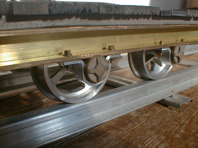

Bei den Achslagern versuche ich mal ein paar funktionale Walzenlager zustande zu bringen.

Moin Buntbahner,
Zeit, die Sache ins rollen zu bringen :juggle:
FL-3 (Sven Frank)
Das sind die Rohteile der Walzenlager. Erste Funktinstests in der Drehbank verliefen sehr zufriedenstellend. Die 2mm Stahlstifte, 9 an der Zahl, laufen schön sauber um die 4mm Achswelle. Vorraussetzung war allerdings ausreichend "Luft" in der Bohrung, 5/100mm mussten es schon sein.
Das rechte Lagergehäuse hat schon die Abflachung und die Ausfräsungen für den Haltebügel. Die Durchgangsbohrung brauche ich zum exakten Fluchten der Lager zueinander bei der Montage am Rahmen. Wenn die Welle auch nur einen Hauch aus der Richtung geht, klemmt das Lager und es quitscht fürchterlich.
Die Bohrung wird natürlich wieder verschlossen.
Gruß, Sven

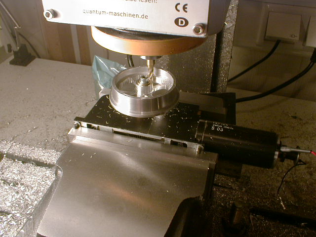

ein paar Räder, so ca. 4 Stück braucht die Lore ja auch. Das Urmodell für meine Gussräder sollte hier fröhliche Urstände feiern. Dazu wude noch ein Zwilling gedreht, noch weitere 2 wollte ich aber nicht davon bauen.
So ´ne Achse mit Speichenrädern wäre doch ganz nett... leider habe ich keinen Rundtisch :cry: dieser wurde Feldbahntypisch improvisiert
ein Maxxon Getriebemotor mit Schneckengetriebe tut´s auch :shock:
Ich weiß, daß ich ´ne Macke habe, bin deswegen allerdings noch nicht in Behandlung.
Gruß, Sven

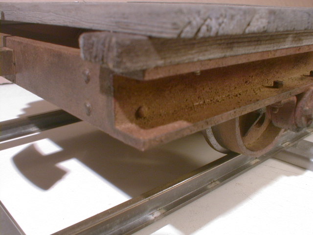

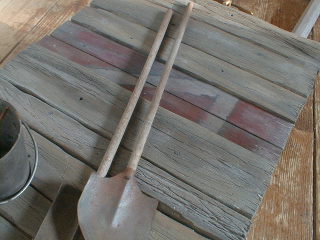

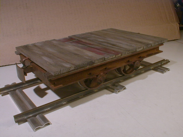

es ging weiter, das Wägelchen durfte Probekullern :juggle: Die Laufeigenschaften sind doch sehr gut, kaum schlechter als mit Kugellagern.
Die Planken habe ich noch etwas weiter gealtert, die Nägel fehlen noch.
Eine Planke ist wohl mal durchgebrochen oder weggefault, die Ersatzbretter scheinen von einem alten Tor zu sein...genauere Herkunft ist nicht bekannt.
Gruß, Sven
Sven Frank
Beiträge: 148
Wohnort: Kaarst
Re: Feldbahn Flachwagen
Beitrag von Sven Frank »
haben fertig!
für meine erste Rostlackierung bin ich ganz zufrieden, beim nächsten wirds sicher besser.
