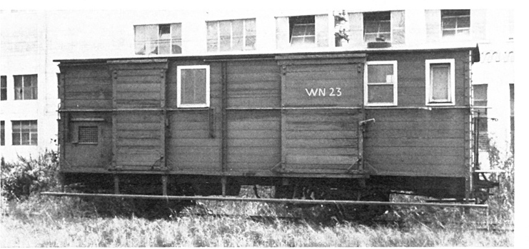

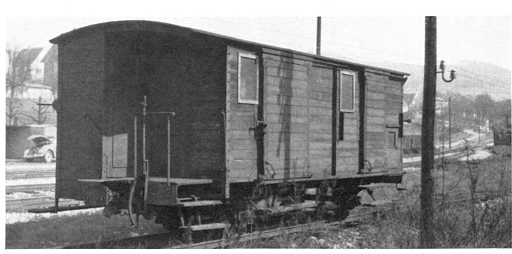

Nach (nicht ganz) tausend Worten hier nun endlich Bilder vom Vorbild:
Vorbild Perronseite (aus Seidel Brücke) (Max 25 Kmh)
Vorbild Trittbrettseite (aus Seidel Brücke) (Max 25 Kmh)

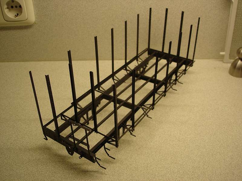

Das Fahrgestell enstand unter Verwendung der Achslagerhalter von Reppingen (die Ausschnitte wurden tiefer dekolletiert) und fast maßstäblicher 9x4 /0,5 mm U-Profile von Hartmann (Dittelbrunnn) für die Längsträger. Das Rahmenwerk wurde zunächst genietet und dann hart verlötet. Daran kamen die Rungen, in die vorher die 0,6er Löcher für die Bretterbefestigung gesetzt worden waren. Das sah dann im September 07 so aus (Achtung Kritik: abgesoffenes Bild, ich bitte um Verzeihung):
Baugruppe 1: Metallbau (Max 25 Kmh)

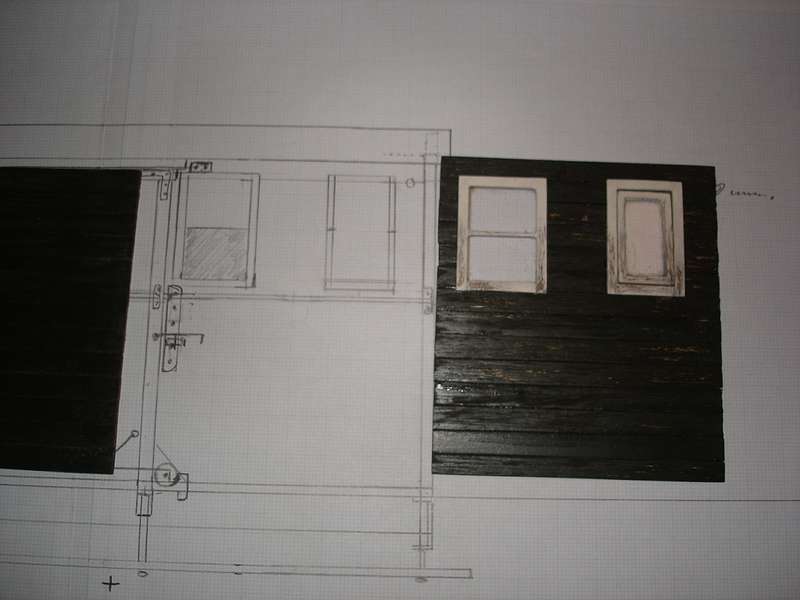

Der Holzbau war dann was Anderes als beim OW 374, und zwar wegen der Fenster, die eingesetzt werden mussten. Die Bretter wurden wie gehabt vorbehandelt: Lindenholzleisten von MiHa teilweise gebürstet, Lack und Alterung nach Marcels Methode. Dann wurden die Wandsegmente zusammengeklebt (ich habe durchweg Loctite 401 verwendet). Als Unterlage diente ein 0,1er Stahlblech, von dem sich der Bepp durch Biegen (möglichst nur des Blechs ;=)) wieder lösen ließ. Die Fensteröffnungen wurden ausgesägt und die Fenster aus ebenfalls vorbehandelten Leistchen (Buche Furnier) am Ort aufgebaut. Das sah dann so aus:
Wandteile auf Zeichnung (Max 25 Kmh)

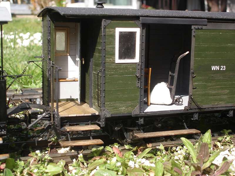

Hier sieht man das Ergebnis, übrigens @Langer: auch eines der seltenen Bilder einer Deiner Sackkarren:
Gepäckabteil (Max 25 Kmh)
Man sieht auch mit unbewaffnetem Auge doch deutlich den Unterschied zwischen Rundkopfnieten und Sechskantkopfmuttern. 500 Stück habe ich hineingezittert, nicht gezählt die, die mir fortgeschnippst sind. Wenigstens braucht man sie nicht suchen, man hört nur irgendwo in der Werkstatt nach dem "Schnipp" des Starts aus der Pinzette ein leises, aber deutliches "Tack" der Landung..... und mehr als einmal ein ebenso deutliches, aber lauteres "Nuts screws washers and bolts" des Autors. Alter englischer Mechanikerfluch, heißt soviel wie "Muttern, Schrauben, Unterlegscheiben und Bolzen", gleichzeitig aber auch YPE (Yellow Press English) "Verrückter schnackselt Wäscherinnen und haut ab".

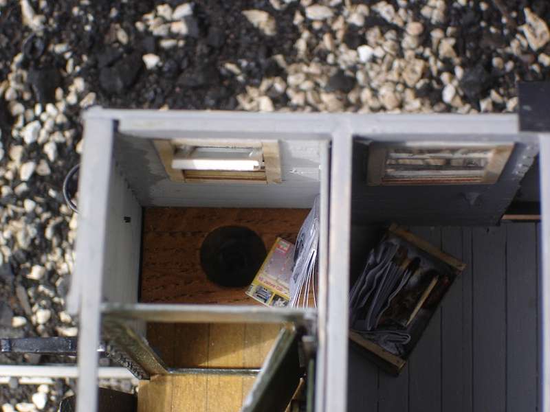

Wo wir schon bei "Sch....e" sind, hier zum Abschluss des heutigen Berichtes noch ein Bildchen von der Eingangs erwähnten baulichen Besonderheit:
Der Abort (Max 25 Kmh)
Ach Mist, man sieht nicht, dass das Rohr nach unten offen ist. Rechts der Wand ist schon mal die Kiste mit dem Anfeuermaterial für den Kanonenofen. Der fehlt noch. Erstens gefällt mir der Sächsische von Squirrel zwar gut, passt aber hier nicht so recht, und zweitens ist das eigentlich nicht der Platz. Im Gepäckabteil!? Aber über dem Postabteil ist eindeutig kein Kamin.

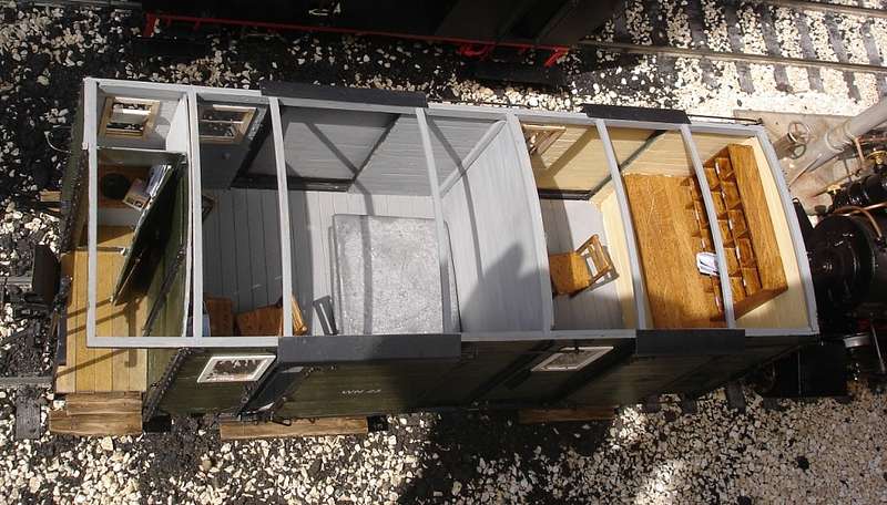

Schauen wir mal ins Innere:
Inneneinrichtung (Max 25 Kmh)
Man beachte das Postsortierregal, an dem mit 3pt Schriftgröße die Bestimmungsorte von Aalen bis Ulm angeschrieben sind, und die Lektüre. Die Post, und die Dienstutensilien des Zugführers sowie die handelnden Personen selbst fehlen auch noch, ebenso wie der Hund fürs Abteil (das sich unter dem Postsortiertisch befindet. Hier hatte die K.Bay.Sts.Post ein Einsehen... ). Zumindest der Hund steht aber schon in Aussicht (Dank dem Langen Thomas, bin mal gespannt).

Ein Tipp zum Fotografieren: Wenn das nach unten offene Rohr erkennbar sein soll, dann lege bitte beim nächsten Mal einfach ein Stück Aluminiumfolie (vorher etwas zusammenfalten und wieder auseinanderziehen) oder einen kleinen Spiegel unter das Rohr. Eventuell zu starke Reflexionen einfach auswinkeln oder - wenn es dadurch zu einer Überstrahlung kommt, die sich auch durch auswinkeln nicht verhindern lässt - zusätzlich mit 1/4 Blitzleistung dagegen aufhellen. Voilà, schon sieht man die Öffnung.

vielen Dank für die höllischen Fototips! Bin aber erst wieder nächste Woche für weiteren Bericht verfügbar, mal sehen was das Fotostudio hergibt.
