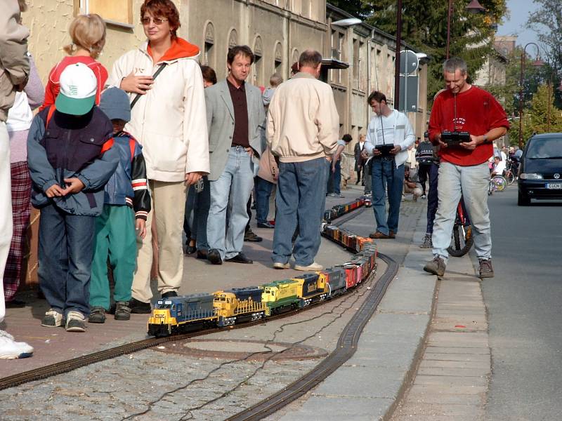

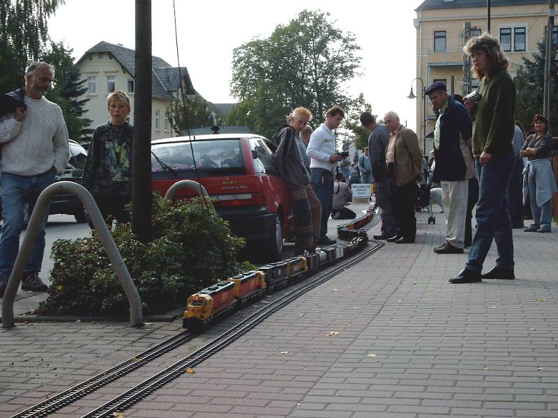

Zum Rekordversuch in Oberlungwitz hat das Team um Axel Ludewig neben ca. 250m Gleis seinen kunterbunten US-Zug auf die 3,066 km Gleis gestellt. Trotz einiger Anfangs- und Endprobleme konnte der vorerst nur 61,20 m lange Zug bewegt werden. Über 50 Wagen und einige Loks mussten aus Zeit- und Platzgründen leider in den Autos bleiben. Auf der Strecke mussten dann noch Loks und einige Wagen wegen Kupplungsproblemen entfernt werden :cry: .
Ein ausführlicher Bericht über Licht und (vorerst auch noch ) etwas Schatten folgt in den nächsten Tagen, ebenso Fotos und weitere technische Hinweise.
So ist der Buntbahn-Zug mit SF, SP, UP, CSX und und und gefahren:
Der Zug wurde von 4x SD-45A+1x U-25B mit 23 Wagen angeführt, gefolgt von 3x SD-45A + 1x SD-45B 38 Freightcars, 14 Containercars, weiteren 1x U25B+ 2x SD-45 mit 30 Wagen und als Helper nochmals 3 SD-45, 1x Boxcar, 1xRadsatz-Wagen und letztlich 5 Caboose bewegt. (Für die Angaben der Boxcars übernehme ich keine Garantie, die genaue Zahl wird aber nochmal geprüft!)
Leider ist es vorerst nur auf kurzen Stücken gelungen den gesamten Zug als Einheit zu fahren. Probleme mit der Sicht (langer Zug, Kurven und am Gleis stehende Zuschauer), den Kupplungen (alle Typen haben mehr oder weniger Probleme mit den Lasten bei mehr als 40 Wagen gezeigt) und der teilweise schlechten Gleislage haben dazu geführt, dass der Zug über weite Strecken in einzelne Einheiten zerlegt werden musste. Dies war aber für den Notfall so vorbereitet und für die Teambesatzung und Zuschauer kein Hinderniss für die Freude und Begeisterung.
Alles zusammen wurden 2/3 der Strecke befahren. Der "Rest" fehlt leider da gegen 17:15 Uhr plötzlich 300m Gleis auf dem Heimweg schon abgebaut waren.

vielleicht kann ich derweil mit paar Bildern aushelfen.
Kommentare erspare ich mir.
Part 1 (Bommel)
Part 2 (Bommel)
Part 3+4 (Bommel)
Schöne Grüße von der BBildmmelbahn
