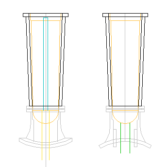

Das Thema ist so spannend, dass ich gleich noch etwas zu quaken habe ;-) .
Erst einmal zwei Schnittzeichnungen als Bildschirmfoto und die ungefähren Maße des Schlot-Oberteils. Der Rauchentwickler ist innen dunkelgelb eingezeichnet.
Außendurchmesser an der dicksten Stelle am Ende vor der Abschluss-Sicke 13,2mm, unten kleinster Außendurchmesser 11mm, Wandstärke 0,9mm oder weniger, innen unten also 9,2mm, Länge wie geschrieben 31,4mm, Außendurchmesser der Sicke oben gut 15mm.
Tobi hat geschrieben:Ich habe mit 8,8mm gebohrt
Bei den letzten Schloten, die ich so ähnlich hin gefrickelt habe (wenn auch bei weitem nicht so schön!), habe ich mit mehreren Bohrern Stufen in die Drehteile gebohrt, also oben z.B. 10mm bis unten 8mm. Dass hat den Vorteil, dass der nötige, sehr lange Schaft des Ausdrehstahls gegen Ende hin immer dicker werden darf.
Das geht natürlich auch, wenn immer erst ein Stück der Länge innen ausgedreht wird und dann nach Zustellung das nächste - was aber schwer viel Gerechne und Zustellerei bedeutet.
Ferner könnte es durchaus sinnvoll sein, diese Stückchen erst nach und nach aufzubohren, weil das Drehteil so schön stabil bleibt - ich habe halt nur ein ganz ausgeschlabbertes Drehbänkchen und darum auch um Hilfe gebeten. Bei der dünnen Rest-Wandstärke unten hätte ich da schwerste Bedenken :-) . Du hast das Entstück unten wahrscheinlich erst nach dem Ausdrehen innen außen abgedreht, oder sehe ich das falsch?

theylmdl hat geschrieben:Du hast das Endstück unten wahrscheinlich erst nach dem Ausdrehen innen außen abgedreht, oder sehe ich das falsch?
das siehst du falsch. :wink:
Ich habe den Konus außen etwa 10mm länger gedreht als benötigt. Dann darf man allerdings keinesfalls zu tief bohren, sonst wird die Wandstärke ziemlich dünn.
Beim Ausdrehen beträgt die Wandstärke des Schlots an der dünnsten Stelle anfangs etwa 1,5mm. Das hält ein maßvolles Zustellen aus. :wink:
