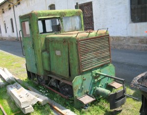

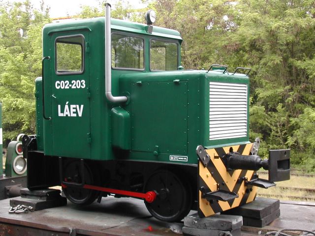

Hier ein Originalfoto (Bildquelle LÁEV)
B-26 im Fundzustand (Szigligeti Kerti Vasutak)
Nach der Aufarbeitung im Jahr 2006 schaut die kleine Lokomotive so aus:
(Bildquelle ebenfalls LÁEV)
B-26 wieder aufgearbeitet (Szigligeti Kerti Vasutak)

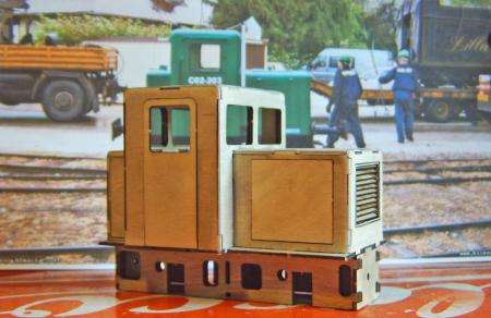

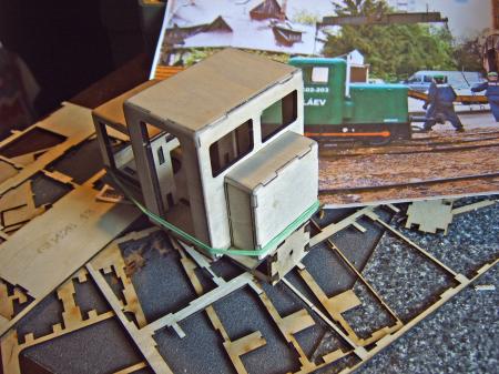

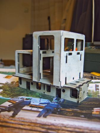

Nun hatte ich die Ehre als "Alphatester" den Laserbausatz im Maßstab 1:22,5 von Michael Saettler auszuprobieren. Die Teile passen absolut perfekt zusammen, alles läßt sich mit einem Minimum von Nacharbeit sauber zusammenfügen.
B-26 gelaserter Bausatz (Szigligeti Kerti Vasutak)
B-26 fertiger Rohbau (Szigligeti Kerti Vasutak)
B-26 im Bau (Szigligeti Kerti Vasutak)

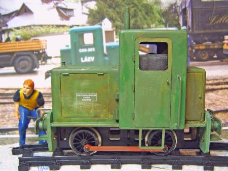

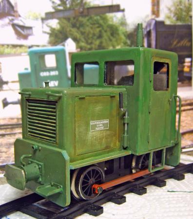

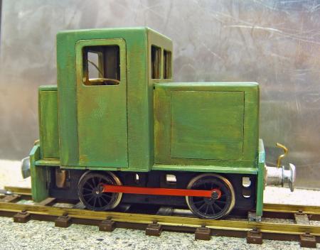

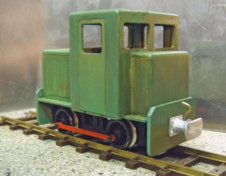

Nach längeren Überlegungen habe ich mich entschlossen (trotz Protestes meines Sohnes Felix) das Maschinchen im Fundzustand nachzubilden:
B-26 gealtert lackiert hinten (Szigligeti Kerti Vasutak)
B-26 gealtert lackiert links vorne (Szigligeti Kerti Vasutak)
B-26 gealtert lackiert rechts (Szigligeti Kerti Vasutak)
:wink: jedenfalls versuche ich das so gut ich kann.

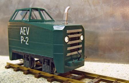

P-2 (MUKI) der Kleinbahn in Kemence
:lol: Hallo (Szia)Tatumadár :lol:
ja das mit der P-2" in Kemence war ein viel schwierigeres Projekt.
Da war völliger Eigenbau nötig und die Form der Lokomotive ist sehr
komliziert.(nagyon bonyolult volt az egészet!)

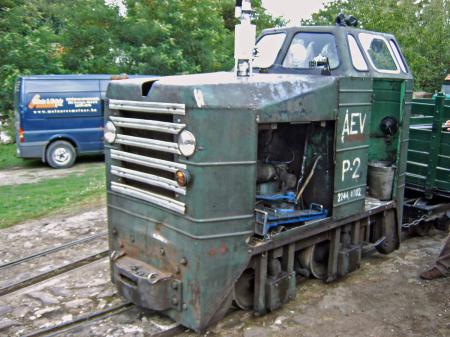

P-2 Originalfoto September 2007 (Szigligeti Kerti Vasutak)
Kemence ist meine Lieblingsbahn geworden und ich bin inzwischen jedes Jahr dort (leider nur als Fahrgast).Ich bin in diesem Jahr sicher wieder am Wochenende 5. - 7. September dort und wir werden im "Salamandra Kemping" bei Giszi Néni wohnen. Schicke mir doch deine e-mail Adresse, dann können wir uns vielleicht treffen.

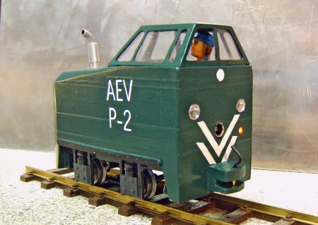

P-2 Modell 2 (Szigligeti Kerti Vasutak)
P-2 Modell 3 (Szigligeti Kerti Vasutak)
Mein Model der P-2 ist natürlich nur "ungefähr" Maßstabsgesrecht, nach Fotos gebaut, immer wenn ich in Kemence war,hatte ich kein Maßband dabei!
Wie alle meine Lokomotiven fährt auch MUKI ohne Strom in den Schienen und hat Akkus "on bord".
Er ist unglaublich klein, aber Christoph (REGALBAHNER) hat mir einen Antrieb mit einem Micro-Getriebemotor eingebaut und die inzwischen schon "legendäre" Infra Rot Fernsteuerung von SANDBAHNER.
Hier ein kleines Filmchen: http://www.youtube.com/watch?v=AbAITZHR4oI
Melde ich mal per mail.
aus Nürnberg nach Ungarn
Christian
:smt035 :musik:

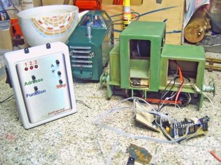

:lol: Hallo Buntbahner.
heute habe ich die Infrarot Fernsteuerung erfolgreich eingebaut.
Zur Sicherheit sind 2 Empfangsdioden im Fahrehaus montiert, eine schaut durchs vordere Fenster, eine durchs hintere, so gibt es praktisch keinen toten Winkel. :lol:
einbau der Infrarot Fernsteuerung (Szigligeti Kerti Vasutak)
Die erste Lastprobefahrt mit den von Film-Funk und Fernsehen bekannten
Grubenhunten von Christoph modellbau/viewtopic.php?t=5774&highlight=hunte
habe ich eben erfolgreich auf meinem Wohnzimmertisch durchgeführt. :idea:
Damit auch wirklich jeder glaubt, daß die Lok Akku on bord ohne Schienenstrom läuft, habe ich extra meine FALLER Plastikgleise herausgekramt :!:
http://de.youtube.com/watch?v=Yj9hSuC0C5E
aus der fränkischen
Bastelecke
Christian
:musik: :smt035 :musik

B-26 fast fertig

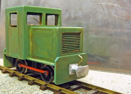

:lol: Hallo Buntbahner,
heute hab ich noch diverse Details angebracht und bin nun "fast fertig" mit dem Maschinchen.
:oops: jedenfalls so gut das meine live steam geplagten "Grobmotorikerfinger" hinbekommen :oops:
:idea: Bei den Fotos beachte man den Herrn an der Anlass Kurbel und
den interessanten Platz wo diese Kurbel am Fahrehaus befestigt ist.
Das war nur auf den Fotos im "Fundzustand" zu erkennen,
nach der Aufarbeitung der Maschine wurde wohl ein anderer Platz für
die Kurbel gefunden.
:idea:
B-26_fertig_1fast_fertig (Szigligeti Kerti Vasutak)
B-26_fertig_4fast_fertig (Szigligeti Kerti Vasutak)
B-26_fertig_5fast_fertig (Szigligeti Kerti Vasutak)
Viele Grüße aus Nürnberg
