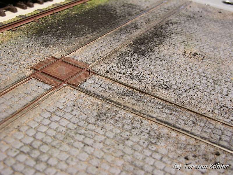

Ich habe auf meiner Anlage schon so einige Steine gestempelt (ca.9000 Stk.), ich verwende da auch einen Stempel der aber nur einen Stein macht - ist etwas aufwendiger, geht auch.
Nach den Steine drücken, ich verwende das gleiche wie der Sandbahner, werden die Fugen gr/sw gestrichen und später mit hellgrau und einen Schwamm getupft.
Pflaster (Torsten Köhler)
Gruß Torsten
