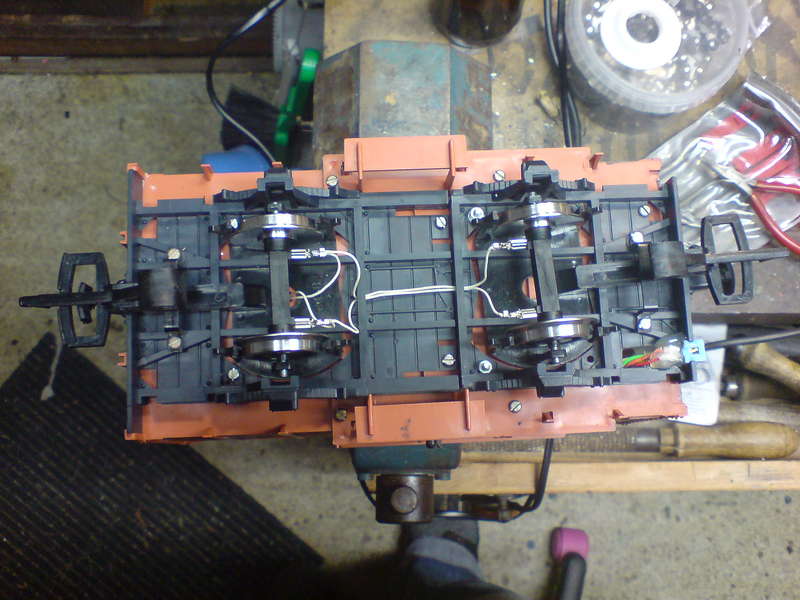

Gestern Abend wollte ich eigentlich an meinem Umbau des Personenwagen weiterbasteln, aber dann klingelte der Nachbar und hatte ein Paket für mich. In dem Packet befand sich ein 3W Lautsprechen von Uhlenbrock, den ich an das Geräuschmodul von Campex-Linden (CL 61000; Dampflokpfiff und -glocke), welches in meinem Gw verbaut ist, anschließen wollte.
Eigentlich keine große Sache, schnell ein Sperrholbrett zurechtgeschnitten, ein "großes" Loch für den Lautsprecher rein und eingeklebt. Dann noch den Lautsprecher am Brett angeschraubt und für die Innenbeleuchtung einen 6V Spannungsregler nach Thomas gebastelt und verbaut.
006 (timme)
007 (timme)
