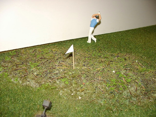

Domino IIf Golfplatz versaut (design-hsb)
Hier ein Bild von meinem Modul, da habe ich auch braune Abtönfarbe drunter.
