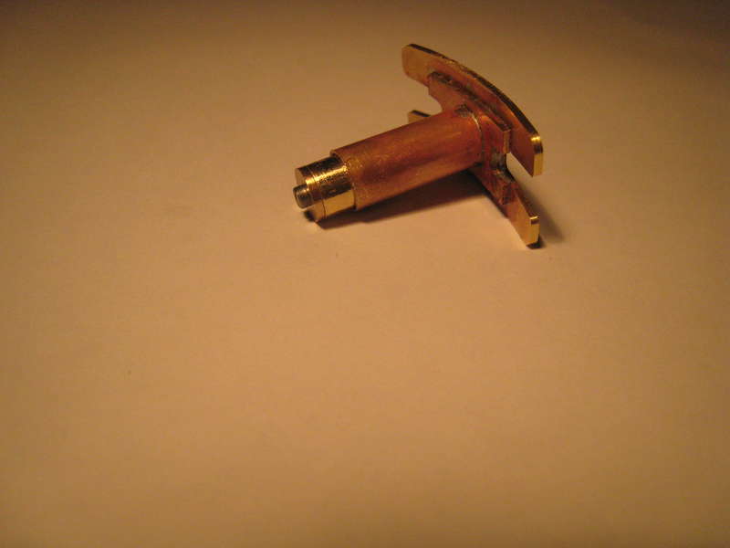

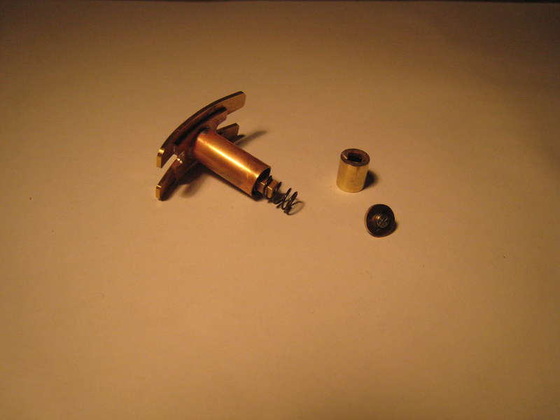

Matthias hatte sich überlegt, wie man einen Gefederten Puffer bauen könnte. Nachdem wir uns im Sommer eine Drehbank angeschafft haben, und Matthias den Puffer geplant hatte, haben wir nun den ersten Prototypen hergestellt. Und hier nun das Ergebnis:
Mit dem Resultat sind wir ziemlich zufrieden. Lediglich der Verdrehschutz muss noch etwas verbessert werden, indem wir das Quadrat bei dem Deckel des Messingrohres etwas etwas kleiner machen.
Die Feder ist ebenfalls noch nicht die richtige, da haben wir einfach eine eingebaut, die bei uns herumlag.
Mit fründliche Grüess
Stefan

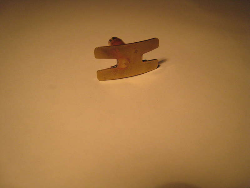

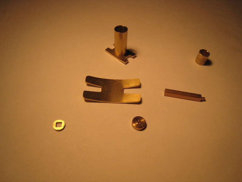

So, gestern sind die Teile für den Puffer entstanden. Heute habe ich das ganze dann zusammengesetzt. Hier mal zwei drei Bilder:
Bei diesem Puffer konnten wir das Spiel so minimieren, dass es für uns akzeptabel ist. Was wir noch ändern sollten, ist die länge des hinteren, dünneren Teils. Ich hoffe, es ist anhand der Bilder zu erkennen, wie der Puffer genau aufgebaut ist. Ansonsten einfach fragen.
