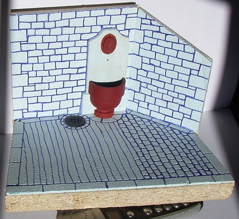

Das erste Foto zeigt die Quelle im Rohzustand. Links wird noch eine dritte Sandsteinmauer angebaut, die ich jedoch bisher weggelassen habe, um die Steine besser prägen zu können. Dies geschieht wieder mit meiner Hartschaumplatten/Kugelschreiber-Methode. Der Zugang erfolgt von rechts und nach vorne wird ein Zaun den Besucher daran hindern, den Abhang hinunter auf die Gleise zu stürzen.

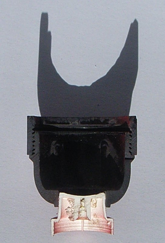

Für das Auffangbecken habe ich eine alte Fassung einer Glühbirne und den Sprühkopf einer Spraydose zusammengeklebt und in der Mitte durchgesägt und eingekürzt. Von hinten sieht das Ding so aus. Den Schlagschatten fand ich dermaßen witzig, daß ich ihn nicht wegschneiden wollte.

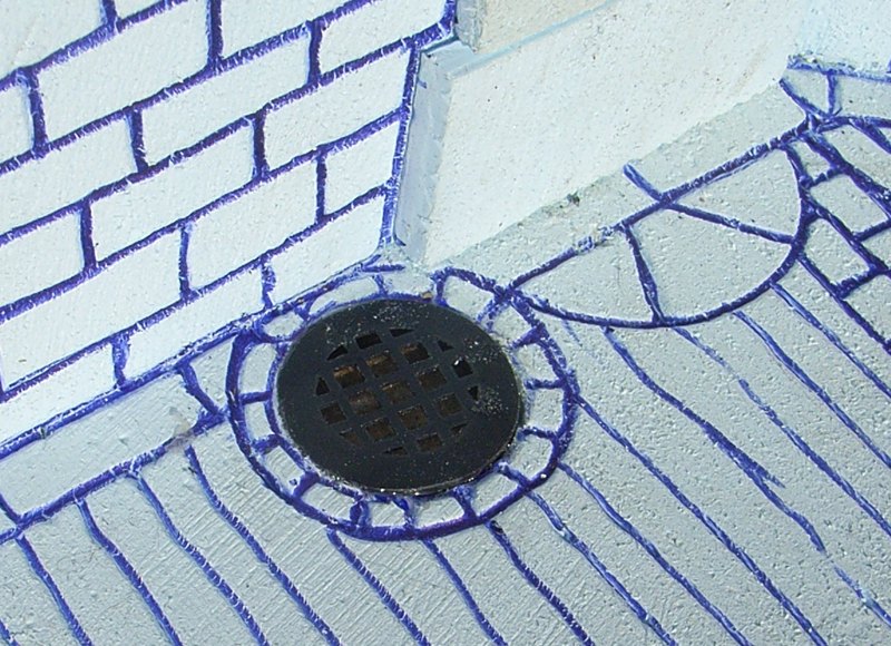

Das Becken wird einen Überlauf nach links erhalten, dessen Wasser in einen Kanal fließt. Der Kanaldeckel ist der Einsatz eines Kobelschornsteines der Stainz aus Nürnberg.

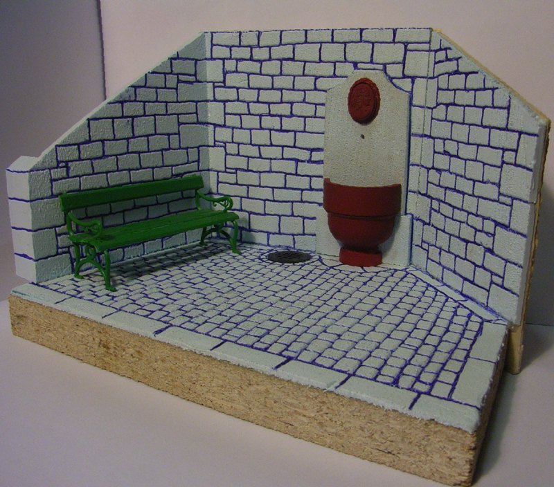

Gestern habe ich mein Triptycon im Rohbau fertiggestellt und heute morgen mal ´ne Stellprobe gemacht. Es fehlen noch die Decksteine auf der Mauerkrone und irgendwo werde ich noch einen Müllkorb aufstellen. Mal nachdenken, was ich dafür nehme. Aber damit hat es erst mal noch Zeit. Jetzt wird erst mal ausgestaltet.

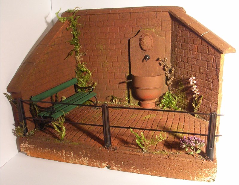

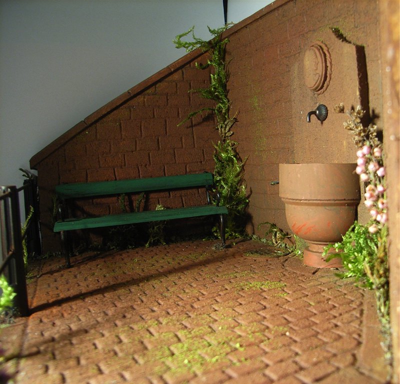

vorläufig ist mein Modul „Zäzilienquelle“ fertig. Nach dem Einbau in die Anlage wird wohl noch ein wenig Grünzeug von der Mauerkrone herunterhängen, denn das Gelände hinter der Quelle wird noch weiter ansteigen. Die weiter oben geäußerte Idee, noch einen Abfallkorb aufzustellen, habe ich fallengelassen. Es hat mir einfach nicht gefallen.
Totale_komp (Rudolf)
Fotos der einzelnen Arbeitsschritte erspare ich mir und Euch, denn die Vorgehensweise dürfte ja hinlänglich bekannt sein.
Nur nochmal der Vollständigkeit halber:
Boden: Spanplatte, Wände: Sperrholz. Beides dient als Träger für die aufgeleimten Hartschaumplatten. Mauerwerk und Kopfsteinpflaster sind mit meiner bereits hier
modellbau/viewtopic.php?t=7068 ab Bild 8 (einfach runterscrollen) erklärten Hartschaum/Kugelschreiber-Methode hergestellt. Eingefärbt habe ich mit Dispersions- Abtönfarben. Dabei habe ich immer mindestens drei Farben auf dem Pinsel: Ocker, Erdbraun und Rotbraun. Dadurch erhalte ich beim Streichen Mischfarben, deren Töne sich ändern, je nachdem, wie ich den Pinsel drehe. Ist nun die Grundfarbe aufgetragen, wird der Pinsel ausgewaschen und von den drei Grundfarben und eventuell noch etwas Blau in getrennten Arbeitsschritten nach und nach nur ganz wenig auf die Borstenspitzen genommen und ganz vorsichtig und leicht aufgetupft. Hinterher werden diese Tupfen gemeinsam mit einem sauberen Pinsel vorsichtig gehoben und waagerecht verwischt. Am Ende wird am Mauersockel noch etwas Grün ganz sparsam aufgetragen und wieder gehoben und waagerecht verwischt. Dieses Grün stellt das an feuchten Stellen wachsende Moos dar. Genauso lässt sich auch aufsteigende Feuchtigkeit darstellen. Nur nehme ich hier die Farben Dunkelbraun, Schwarz, Blau und Grün und eventuell noch etwas Weiß für die Ausblühungen.
Ganz wichtig: alles nur sehr dezent! Eher andeuten als ausführen! Zu viel wirkt unnatürlich.
Es muß zügig, aber nicht hektisch gearbeitet werden, denn alle Farben werden naß in naß verarbeitet, woraus dann unzählige Mischtöne resultieren. In diesem Fall konnte ich in einem Rutsch durchziehen.
Nach dem Austrocknen der Abtönfarben stelle ich noch Verwitterungen, Verschmutzungen und Schattierungen mit Farbpulver dar.

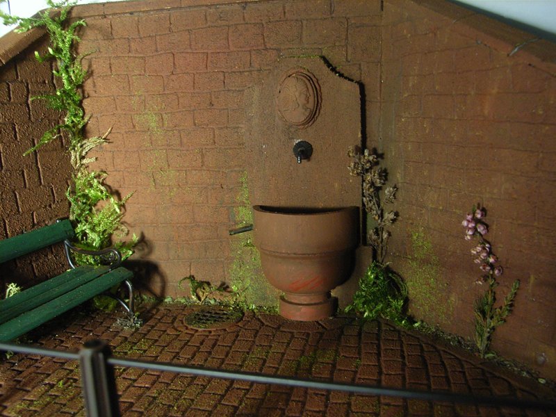

Woraus das Becken und der Kanaldeckel bestehen, habe ich schon erklärt. Der Auslauf ist ein Stück Draht mit einer halbierten Zierperle (Modeschmuck), der Überlauf ist aus MS-Rohr 2mm Durchmesser und die Skulptur der Zäzile besteht aus einem Amulett (Modeschmuck).
Brunnen_und_Bank_komp (Rudolf)
Für das Grünzeug habe ich wie üblich allerlei Kräuter, Blüten und Moos verarbeitet, sowie gefärbtes Sägemehl und ganz wenige Schaumstoffflocken (drei „f“, das amüsiert mich immer wieder). Die Ranke z.B. im Eck neben der Bank besteht aus ca. 30 Moospflänzchen, die ich einzeln zusammengefügt habe.

Apropos Geländer: Ist schon jemand dahintergekommen, woraus die Geländerpfosten bestehen?

bei der Herkunft der Geländerpfosten hätte ich glaube ich einen heißen Tipp.
Heute morgen hatte ich sie erst wieder in der Hand, als ich das Mäppchen meiner Tochter für die Schule startklar gemacht habe.
Und sie liebt ihre Filzstifte.

auch ich tippe auf Filzstiftdeckel.
Wird das Moos eigentlich nicht braun beim trocknen? Oder hast Du das matt lackiert?

ich muß Euch jetzt mal ehrlich sagen, wie enttäuschend ich die mickrige Resonanz auf meinen Beitrag finde. Nur Adeele und Martin haben sich die Mühe gemacht, meine Frage mit den Geländerpfosten zu beantworten. Mit den Filzstiftkappen sind sie zwar leicht daneben gelegen; macht aber nichts, denn sie haben es immerhin versucht. Es handelt sich um Schutzkappen von Kanülen. Die bekommt man beim Onkel Doktor.
