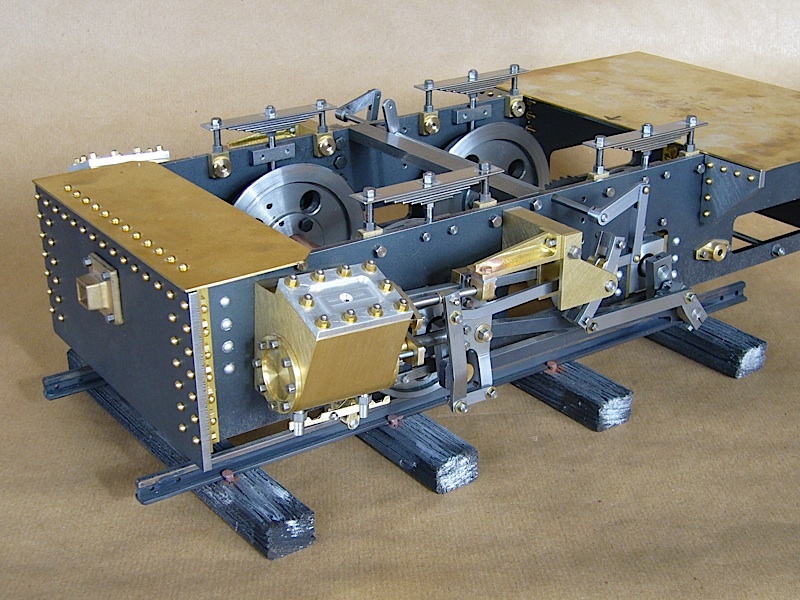

eines meiner "Langfristprojekte" ist der Bau der Decauville Typ 1 im Maßstab 1:8.
Original (Fuchs301)
Die Lok soll irgendwann mal meine Loren ziehen, die von einem ferngesteuerten Bagger beladen werden. Daher soll die Lok auch elektrisch angetrieben werden, denn die meiste Zeit wird sie stehen und die Fahrzeiten zum Abkippen werden auch nur kurz sein (Die Puristen unter Euch werden wahrscheinlich die Hände über dem Kopf zusammenschlagen : Dampflok im Maßstab 1:8 und dann elektrischer Antrieb...)
Michelstadt 2005 (Fuchs301)
Die Basis meiner bisherigen Aktivitäten sind die Zeichnungen und Bilder, die in den Ausgaben 43 und 44 der Zeitschrift "Mittelpuffer" veröffentlicht wurden und ein paar Bilder aus dem Internet. Bisher ist das Fahrwerk in Arbeit :
Fahrwerk 1/08 (Fuchs301)

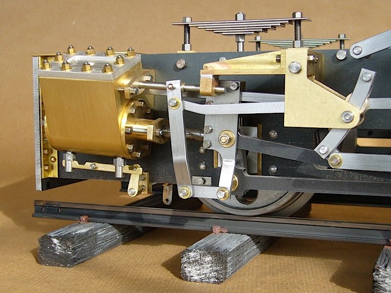

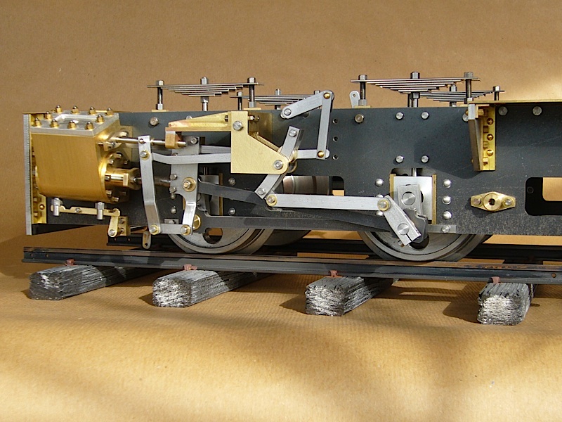

in letzter Zeit ging es an diesem "Lückenbüßerprojekt" mal wieder weiter (immer wenn es an meinen anderen Projekten klemmt, geht hier weiter...) :
Die Attrappen für Zylinderentwässerung und Steuerung wurden hergestellt. Attrappen deshalb, weil die Lok ja mal elektrisch angetrieben werden soll.
dec_01 (Fuchs301)
dec_02 (Fuchs301)
dec_03 (Fuchs301)

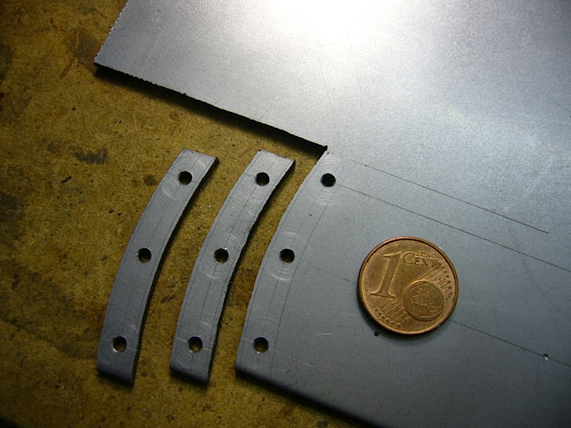

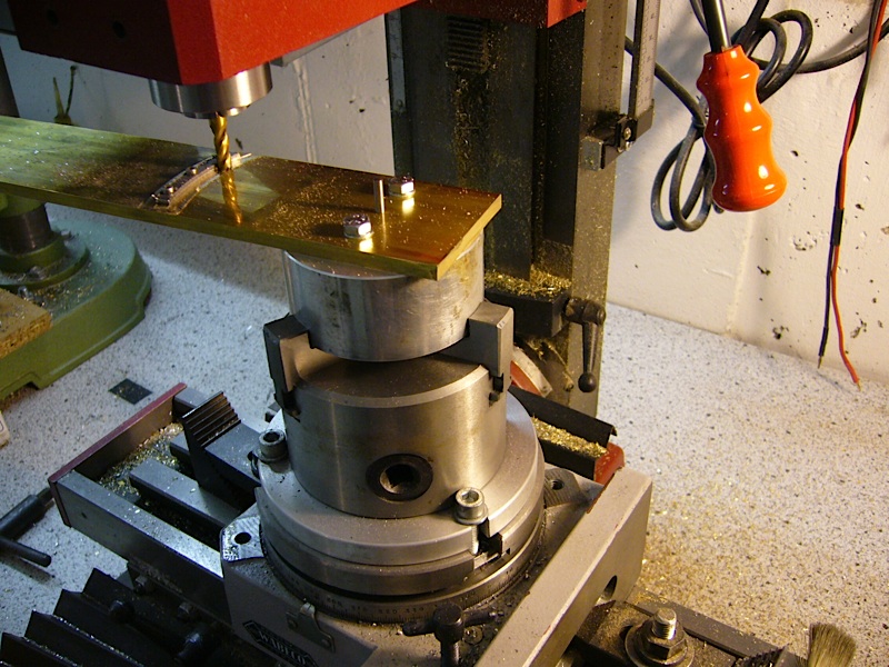

...und noch 2 Bilder von der Herstellung der Schwinge. Mit der Laubsäge wurden die Bögen aus 2mm-Stahlblech ausgesägt und dann auf der Fräsmaschine nachbearbeitet :
dec_04 (Fuchs301)
dec_5 (Fuchs301)
