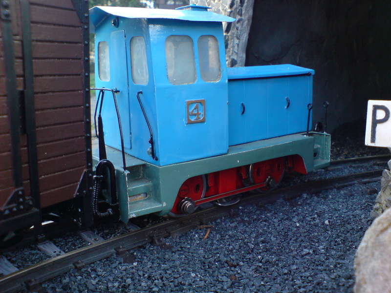

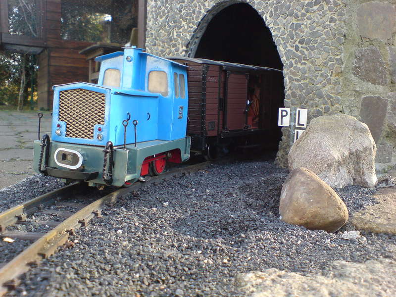

das ist unsere aus Messingblech und einem alten LGB-Antrieb einer LGB 2076 entstandene Diesellok.
Die Lok hat als entferntes Vorbild die Regelspurlok der Deutschen Reichsbahn BR 102.1.
Die Beleuchtung übernehmen je 3 weiße und 2 rote, in Fahrtrichtung wechselnd, LED's und eine 6,3 V Glühlampe für das Führerhaus. Die weißen LED's haben etwa 11000 mcd und die roten LED's haben etwa 150 mcd Lichtleistung. Die Glühlampe hat 50 mA Stromverbrauch. Die Lok verfügt über eine 6V Konstantspannungsschaltung, wie sie Thomas vorgestellt hat. http://www.themt.de/el-1130-vlgt-49.htm

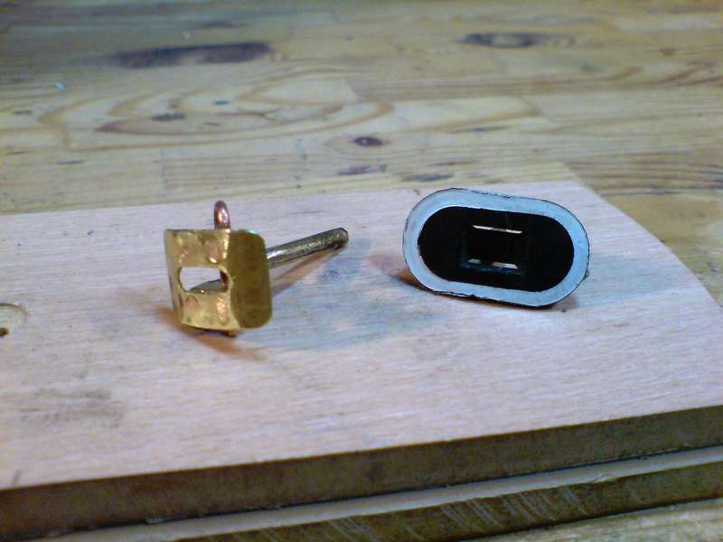

nachdem der Lok heute der bipolare Kondensator eingepflanzt wurde, fing der Umbau des Fahrzeugs an.
Zu allererst bekam sie einen etwas moderneren Antriebsblock, einen der von unten zu öffnen ist, um die Wartung zu vereinfachen. Danach wurde die erste Trichterkupplung gebaut. Sie soll später die Kuppelstangen, für die noch zu bauenden Rollwagen, aufnehmen.
funktionsfähige Trichterkupplung (timme)
funktionsfähige Trichterkupplung vs. LGB-Puffer (timme)
Der Bolzen wirkt etwas groß, aber da wir draußen fahren, sollten die Teile auch nicht zu fummelig werden und die schwarze Farbe wird auch noch einiges richten. :lol:

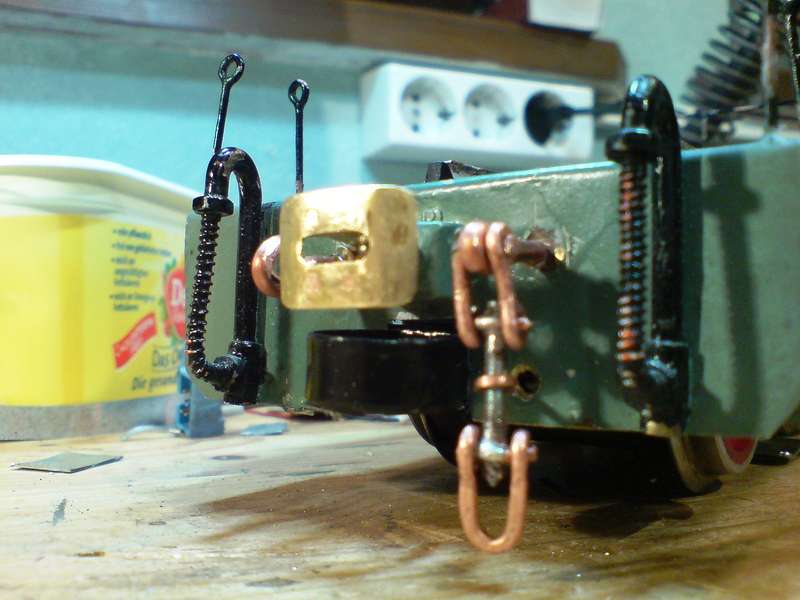

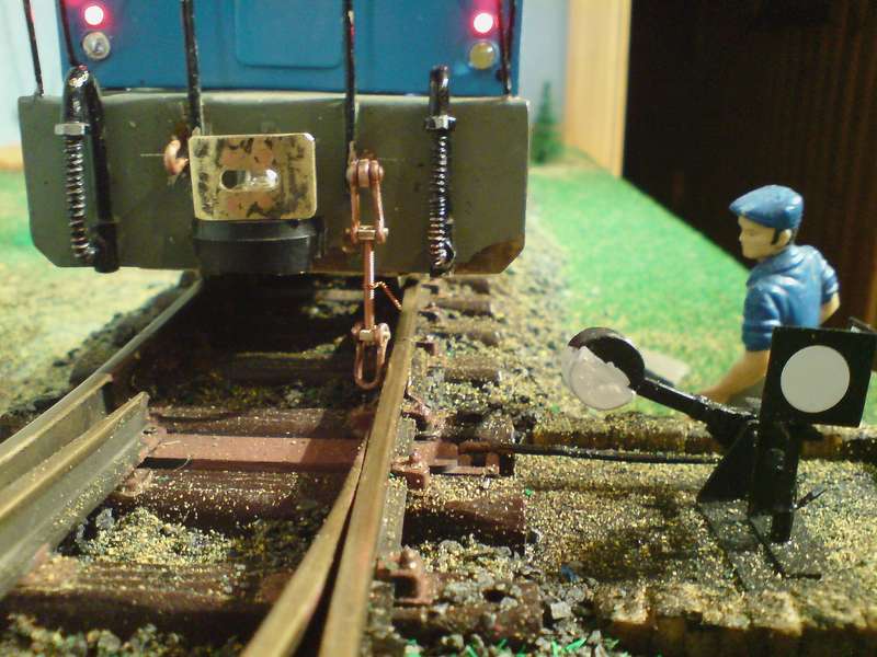

die erste Seite der Lok hat ihre Kupplungen bekommen.
Balancier- und Trichterkupplung (timme)
Um weiterhin die LGB-Kupplungen nutzen zu können, wurde unter der Trichterkupplung noch ein Bügel angebracht. Das sieht zwar nicht so schön aus, ist aber ein nötiger Kompromiß.
Grüße, Tim

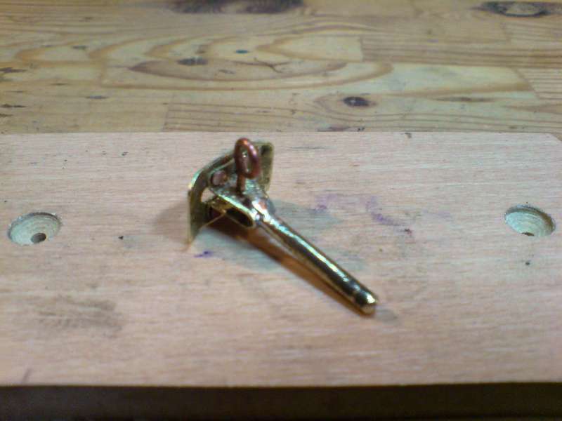

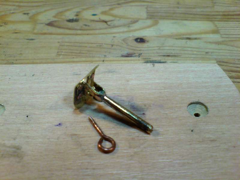

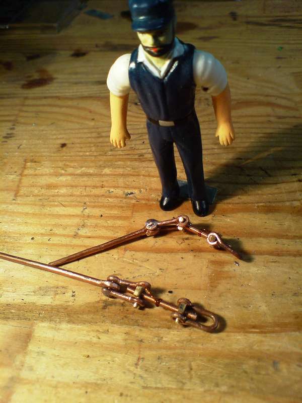

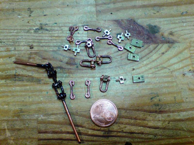

Die Balancierkupplungen haben uns nicht gefallen und mußten daher nochmal, deutlich filigraner, gebaut werden. Diesmal auch gleich in einer kleinen Serie.
Balancierkupplungen in der Entstehungsphase (timme)
Ausgangsmaterial ist ein 1,5mm² Kupferdraht, ein M2 Gewindestab und ein Messingblech. In das Blech wurde ein M2 Gewinde geschnitten und außen so lange rumgefeilt, bis die zur Öse gebogenen Drähte ordentlich herum paßten.
Das Urmodell wurde von meinem Vater leider schon mit schwarzer Farbe beschmiert. Er wollte, daß ich es so sehen, wie es später an den Loks und Wagen ist.
Grüße, Tim

die Kupplungen sind fertig und ein Paar ist auch schon an der Lok verbaut.
Anstelle des Gewindestabs wurde ebenfalls 1,5mm² Draht (Durchmesser etwa 1,7mm) benutzt, auf den ein M2 geschnitten wurde(ich weiß, daß klingt paradox :lol: )
Balancierkupplungen (timme)

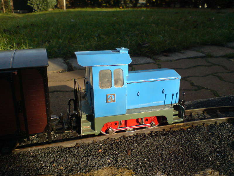

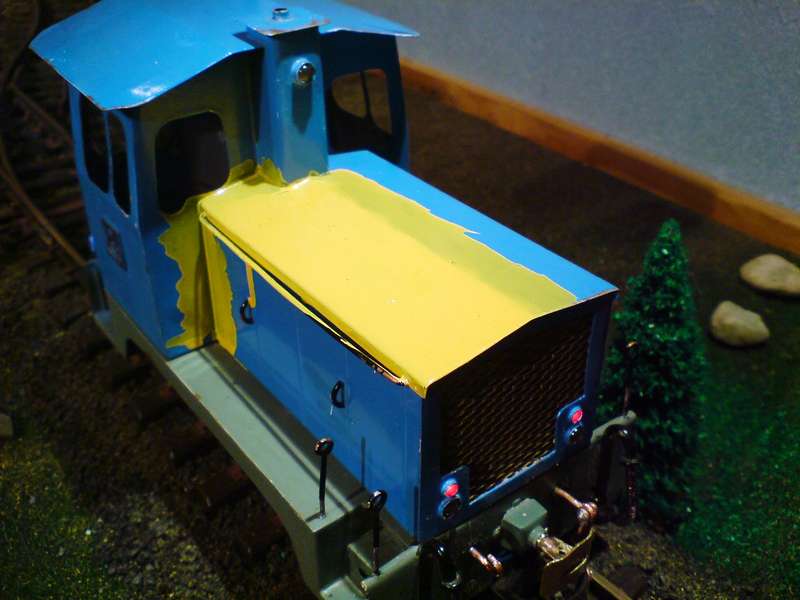

Hier ein Bild der vermutlichen, späteren Farbgebung:
Farbversuch (timme)
Grüße, Tim

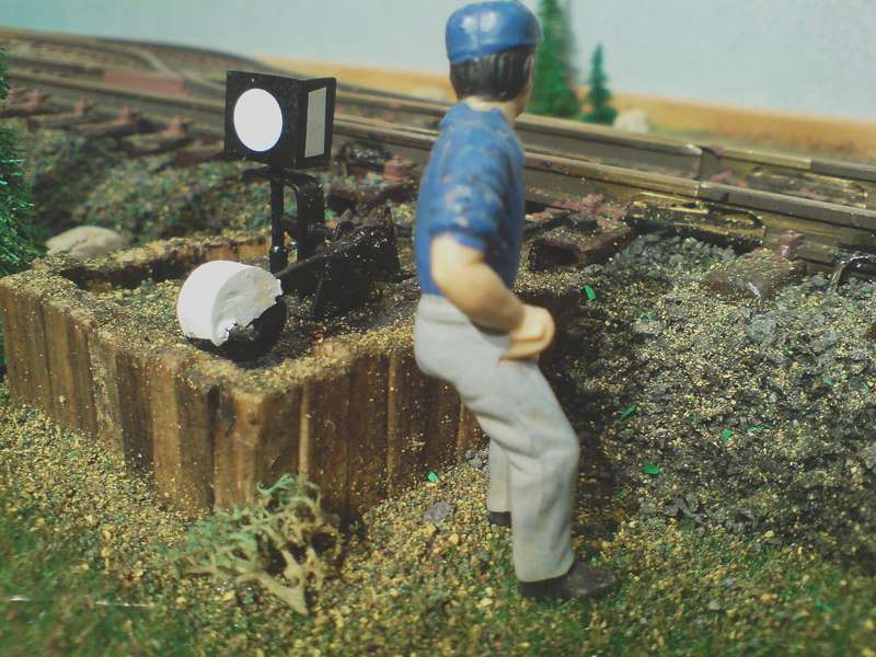

Vorgestellt habe ich die Weichenstellhebel zusammen mit den selbstgebauten elektrischen Antrieben und Weichen schon vor einiger Zeit in diesem Thema.
Auf unserem einfachen für's Bastelzimmer und kleine (Dorf-)Ausstellungen bestimmten Testgleis, an dem noch sehr viel gemacht werden muß, sieht das Ganze so aus:
Teil 2 (27.01.09) (timme)
