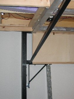

Re: Deckenanlage
Hallo Allersteits,
Vielen Dank schon mal für die Anregungen.
Zu den einzelnen Punkten:
- Maßstab IIm.(evtl. 0m)
- Raumgröße ; 4,3 x 3 m
Ich möchte mittels U-Profilen einen Rahmen schaffen, in dem die Anlage 'hängt', also nichts direkt an der Decke befestigen.
Oder aber eine 'Hebeanlage'. Problem sind hier die kurzen Hubwege
der Hydraulikheber. Zumindest habe ich bisher nichts bezahlbares gefunden.
Tipp : http://www.hebezone.de/
Die Anlage soll dann herauf- und herunterfahrbar sein. Mann steht also in
der Anlage.
Einen 'Prototypen' habe ich bereits (siehe Bilder).
Meine bisherigen Erfahrungen:
- Gewicht durch Stahl/Alukonstruktion erheblich
- Profile ausreichend dimensionieren
- Erhebliche Durchbiegung ab ca 1,5m
- Irgendwie ungutes Gefühl, obwohl große Dübel,Schrauben verwendet
- Bei Herablassen der Anlage erhebliche Bewegung innerhalb der Anlage, deshalb
beim nächsten mal eher Seilzug mit kleinerer Übersetzung
- Im 'Ruhezustand' kann die Anlage statisch abgestützt werden
Freundliche Grüße
Joachim

aha Du hast also schon eine Konstruktion ausprobiert.
Ich sags mal so aus der Sicht eines Küchenplaners der sich mit Raumnutzung (von Innenarchitektur möchte jetzt mal gar nicht reden) beschäftigt.
Ein Aufzugssystem habe ich schonmal mitgebaut, in Maßstab 1:1 mit einer Tragkraft für 4 volle Bierfässer und eben dafür haben wir ihn gebaut.
Eine hochziehbare H0 Anlage (Erinnerungsmaß 220x160cm) sollte ich in meinem Kinderzimmer "ertragen".
Folgende Fragen hätte ich:
Wohnst du aleine?
Was soll in dem Raum geschehen wenn die Anlage oben ist?
Könnte das auch in einem anderen Raum Stattfinden?
So wie ich das sehe hast Du eine Deckenhöhe von 250 wenn Du es schaffst Deine Anlage und Konstruktion auf 40cm Gesamthöhe(messe mal ein zu kleinen Pola Lokschuppen) zu bringen bist Du schon gut und dann verbleiben noch 2,10m (sehr gemütlich).
Hast Du Dir Gedanken gemacht wie die Anlage von unten aussehen soll?
Ok nachdem das geklärt ist und immer noch eine Hängeanlage gebaut werden muß, will ich mal eine Lösung vorstellen, leider fehlt mir jetzt der Coreldraw-Schnellzeichner.
1. Alles was sich bewegen soll muß leicht, verwindungsarm und Stabil sein.
=> einen Rahmen aus Sperrholz oder Aluminium, eventuell Styrodur.
http://www.der-moba.de/index.php/Module ... durplatten
oder eine sinnvolle Mischung aus allen Materialien, nur Massivholz geht überhaubt nicht.
2. Bedenke was Du alles auf Deiner Anlage darstellen willst, das hat auch alles Gewicht. So habe ich es geschafft ein 66x66cm Dominomodul mit ca 10 Kilo Gewicht zu bauen, also eigentlich viel zu schwer.
3. 4 U-Profile Länge vom Boden bis zur Decke als Führungen und Stützen sind OK, aber 60x40 Stahl sollten sie schon sein. Wenn Du jetzt passend zur Betriebshöhe und Passend zur Ruhehöhe 20mm Löcher bohrst und passende Rundsplinte einlegst hast Du eine stabile Auflage.
Bediehnung: Anlage leicht anheben Splinte ziehen Splinte unten sind fest, Anlage runterlassen. Umgekehrt Anlage hochziehen Splinte einlegen, wieder ablassen das die Anlage auf den Splinten ruht.
Da gibt es auch System die sowas Halbautomatisch machen können, Roloff hat sowas in seinem Buch beschrieben.
4. Das einfachste: 4Mann x4Ecken und hoch damit, ne haben wir nicht.
Eine Winde und 4 Ecken zum Anheben, mhmhm
klappt nur wenn man über eine Welle und Umlenkrollen sicher gehen kann das alle 4 Ecken gleichmässig laufen. Die Winde würde ich nicht an die Decke hängen sondern unten in Bodennähe befestigen.
Bessere Lösung: an jeder Führungsstütze Umlenkrollen und ein Gegengewicht.
4 Ecken und 4 Gewichte und Du bist dann der "Motor" und schiebst die Anlage hoch, natürlich in der Mitte
Das Prinzip funktioniert bei jedem älteren Garagentor und in den Muckibuden, in denselbigen kannst Du Dir auch die Führungen für die Gewichte abgucken.
Eine Schlosserei wird Dein richtiger Ansprechpartner sein, nachdem alles durchdacht und skizziert ist.
Ob das Ergebnis dann auch wirklich so wird wie Du es gedacht hast weiß ich nicht, denk nochmal über die Fragen nach auch wenn ich sie etwas provozierend geschrieben habe.
Raumkonzeptionen, Nutzungsphilosophien, Innenarchitektur wird wohl immer mein Steckenpferd bleiben, da kann ich wohl nicht aus meiner Haut.
Darum verstehe ich auch manchmal nicht, daß wir unsere Modellbahnsachen verstecken "müssen". Aber das ist ein ganz anderes Thema.
bis bald
Jörg
PS die Kinderzimmeranlage haben wir wohl ca 5x hochgezogen anschließend blieb sie unten, es war einfach zu umständlich.
