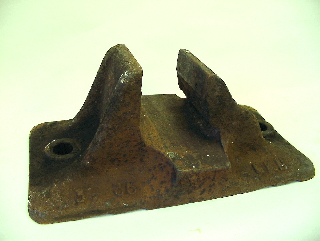

das PECO Schienenprofil entspricht einem britischen Vorbild und ich besitze einen originalen Schienenfuß dazu.
Hier ein Bild vom Original GWR Schienenfuß (Helmut Schmidt)
Das Profil war nur eingelegt und mit einem Holzkeil fest geschlagen, später wurden die Holzkeile durch Federspreizen ersetzt. So gesehen um 1970 in Großbritannien.
Ich hoffe diese Information dient dem Verständnis warum dieses Profil so anders aussieht.
