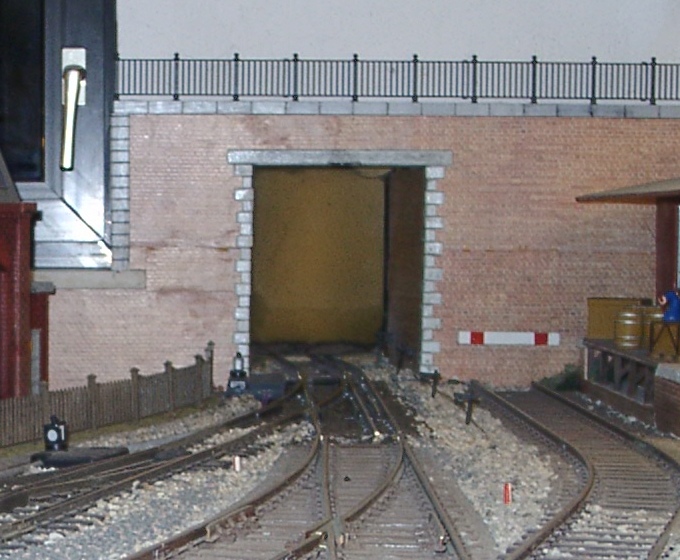

Schau dir mal meine Pappziegelmethode an .
Das war auch etwas mühsam, obwohl die Ziegel etwas zu groß sind.
Aber auch ich wollte mal fertig werden und spielen
Ich habe aber weiter unten im Thread aus meinen fertigen Mauern zwei
Texturen gemacht. Die kannst du dir runterladen und ev. noch etwas verkleinern
oder farblich nachbehandeln, wenn dir die gelben Ziegel nicht gefallen.
Viel Erfolg damit
