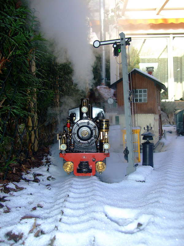

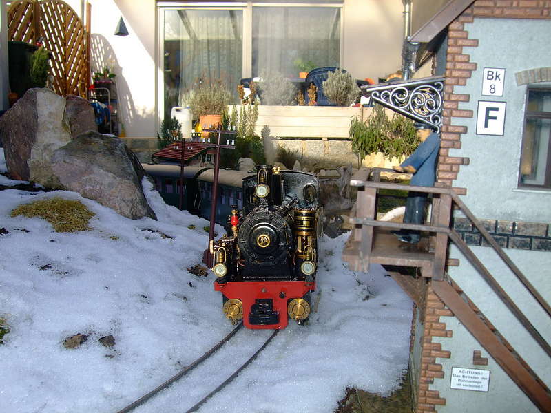

Nach dem es im Schwäbischen etwas länger frostig war, konnte ich beim Fahren heute feststellen, dass es an 2 Stellen zu Verwerfungen der Gleise kam.
Habe den Unterbau aus Beton gemacht.
Natürlich sind die einzelne Betonmodule nicht frostsicher 80 cm tief im Boden.
Manchmal sind es auch nur 10 cm oder 15 cm.....je nach dem wie der Boden eben an der Stelle war.
Jetzt hat sich eines der Modul leicht angelupft und steht jetzt 5 mm über dem anderen Betonmodul.
Das Gleis hat jetzt an der Stelle einen Knick und wenn man zügig drüber fahrt, wackelt es ganz schön.
Entgleisen tut aber nichts.
Letzten Winter gab es nichts zu bemängeln.
Meine Frage wäre....senkt sich das Betonteil im Frühjahr wieder....ßßßß.oder muss ich da baulich nachhelfen.
