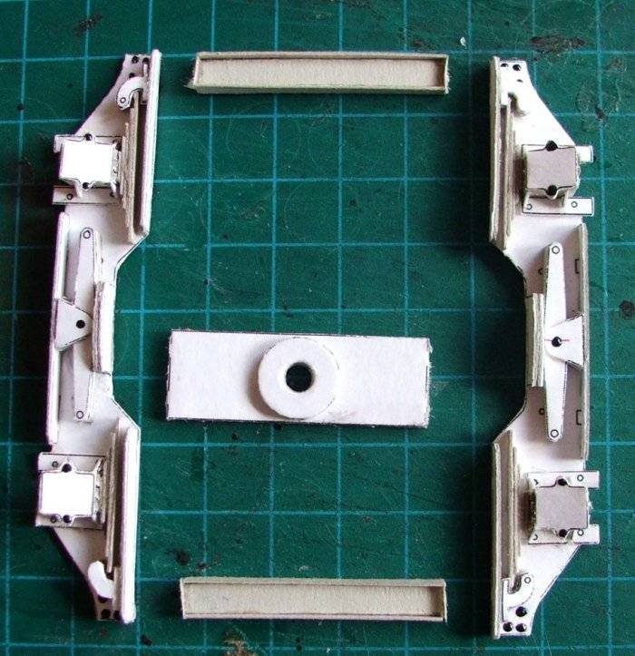

Drehgestell_01 (Regalbahner)
Das Urmodell aus Karton

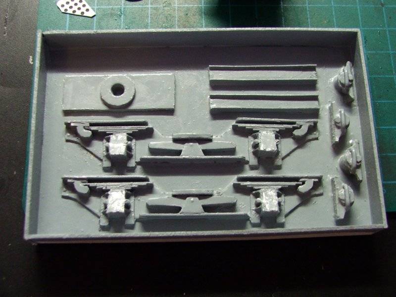

Drehgestell_02 (Regalbahner)
zusammengebaut zu einer Form und gleich noch ein par Lorenachslager mit rein,
kann man immer brauchen :wink:

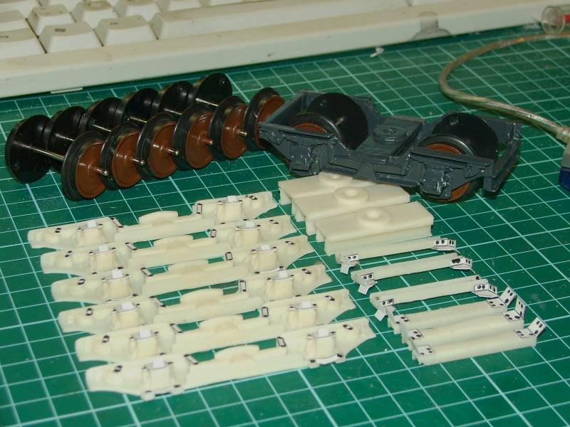

Drehgestell_03 (Regalbahner)
Hier die Einzelteile und das erste fertige Drehgestell. Die Räder sind Fallerräder
aus Michael Saettler's Kruschtkiste, die ich zu Scheibenrädern umgebaut habe.
Da man, auch wenn man vor dem Wagen auf dem Bauch liegt, von den Drehgestellen
und Rädern so gut wie nichts sehen kann, habe ich die Detailierung nicht weiter getrieben.

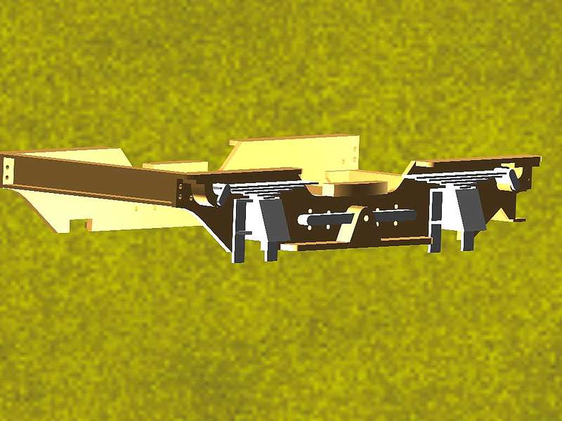

hallo christoph,
ja, hat spaß gemacht :!: das wird ein ganz schöner toffel für feldbahngleise :!:
in der kondolenzliste fehlt aber noch einer: vielen dank an das harzkamel für die vorlagen-fotos der drehgestelle :!:
so macht buntbahn laune :D . und das nur über www. hardware-transport gab es erst auf der schiene regal- und sandbahner.
hier mal ein billiges rendering des drehgestells. daraus wurden dann schnittmusterbögen für unterschiedliche materialstärken, die christoph noch mit eigenkreationen ergänzt hat.
drehgestell (paule)
grüße
paule

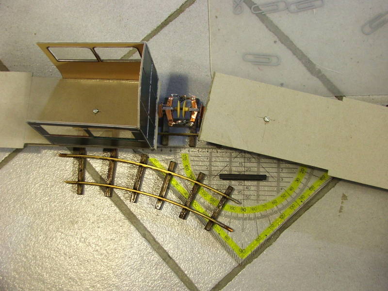

heute habe ich endlich mal die ersten zwei Kupplungen fertig bekommen
und will nun testen, was ich den Wagen an Kurven so zumuten kann.
Wismar_04 (Regalbahner)
Duch die Befestigung der Kupplungen an Deichseln wird schieben kein Problem sein.
Wismar_05 (Regalbahner)
Das ist der maximal mögliche Winkel, bis die Drehgestelle am Rahmen anschlagen.
Ich denke damit kann man leben.
Mit dem Radius des Gleises davor geht's nicht :wink:
Nun muss ich also erst mal ein par gebogene Gleise bauen, um richtig testen zu können.
Aber jetzt sind ja ein par Tage Zeit :wink:
Torsten Köhler
Beiträge: 148
Registriert: Mo 3. Okt 2005, 11:58
Wohnort: Leipzig
Re: MPSB Wismarwagen
Beitrag von Torsten Köhler »
Hallo Christoph,
schöne Wagen sind das die du im Bau hast, wie du dich erinnern kannst habe ich ja auch 2 dieser Wagen und die werden auf meiner Anlage mit einen Radius von 1000mm bewegt.
Das geht aber nur, wenn du auch bewegliche Kupplunngen einbaust,diese werden bei mir vom Drehzapfen aus angelenkt.Geht ganz gut .
Gruß Torsten

Torsten schrob :D >>> hat geschrieben:diese werden bei mir vom Drehzapfen aus angelenkt
Ganz genau so habe ich es gemacht :D
Was verwendest du für Kupplungen ?

bis jetzt wurde Pappe, Fotokarton, Eichenleisten, Plexiglas, Resin und Kupferblech verwendet.
Die Drehgestellseitenteile sind aus Resin, das Urmodell war Pappe.
Die "Zurüstteile" für die Drehgestelle (Winkel, Schaken usw.) sind auch aus Fotokarton.
