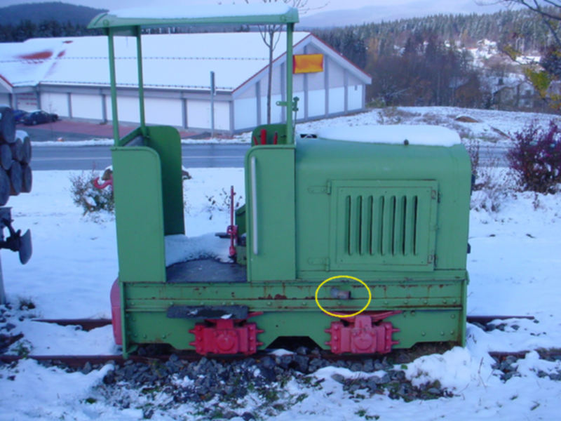

nachdem ich schon eine ganze Zeitlang mitlese, wage ich mich jetzt an mein erstes Selbstbauprojekt. Es soll eine Gmeinder 10/12 mit einigen Drehschemelloren werden. Als Anregung und Unterstützung habe ich mir dabei die Spiegelauer Waldbahn ausgesucht. Ich hab mir die Lok aufgemessen und inzwischen auch angefangen Fertigungszeichnungen zu machen. Bei einem Detail (gelber Kreis) weiss ich allerdings überhaupt nicht, wozu das Rohr dient. Die Bildqualität ist nicht leider berauschend, aber vielleicht weiss jemand von euch mehr darüber?
Gmeinder Waldbahnmuseum Spiegelau (Falko)

ich tippe mal auf Abgasrohr. Das Abgasrohr ging bei der Lok nach unten und in diesem Fall damit es dem Lokfahrer nicht ins Gesicht bläst auch nach vorne.
Dem wird so sein!

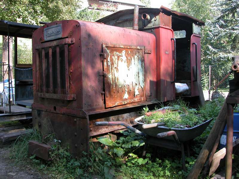

fotos/showphoto.php?photo=41515&size=bi ... hecat=7518
Die Gmeinder in Hildesheim hatte allerdings durch einen Tauschmotor auch auf der anderen Seite ein entsprechendes Loch für den Auspuff.

Ich hab mir sowas schon gedacht, stutzig hat mich nur die Öffnung nach vorne gemacht. Jetzt weiss ich, dass ich ihn auf jeden Fall darstellen muss.

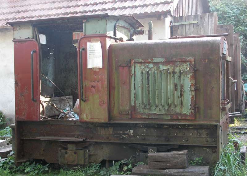

die kleinen Gmeinder Diesel finde ich klasse. Beim FFM in FFm soll auch noch eine herumstehen.
Diese ist in BaWü fotografiert:
An Literaur hierzu kenne ich nur "Gmeinder-Lokomotiven" aus dem EK-Verlag. Hier finde sich aber nur Fotos und wenige Infos.

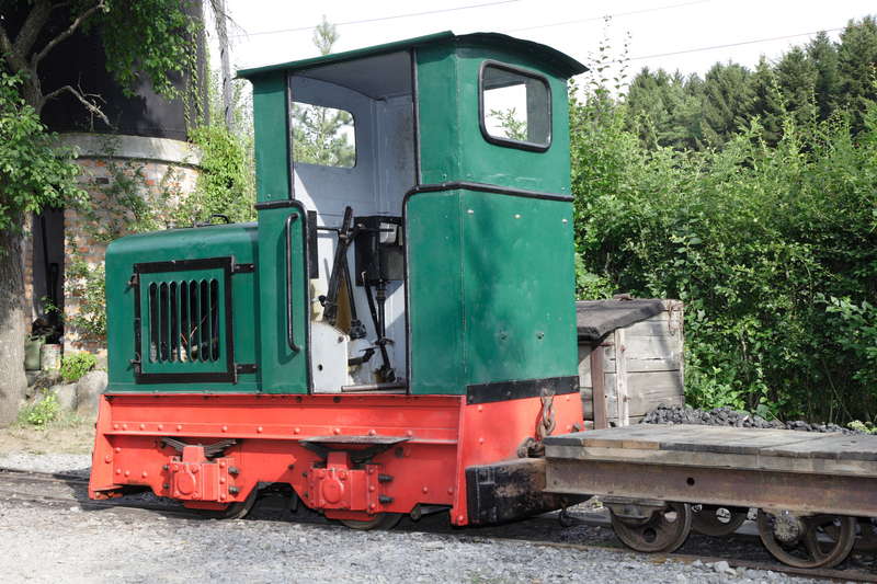

die "nächste größere" müsste diese Lok bei der MSGB sein (hier mit knuffigem Füherhaus):
Regelspur
