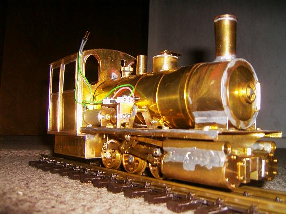

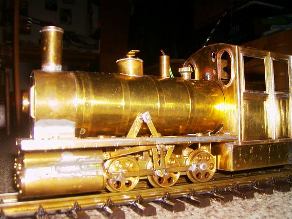

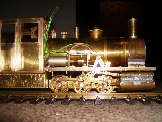

Die Bilder zeigen den derzeitigen Stand. Räder, Rahmen, Zylinder und Kessel sind fertig, das Führerhaus ist in Arbeit, und nur für das Foto aufgesetzt und nicht festgeschraubt. Allerdings sind die Zylinder eher noch ein Provisorium. Dafür, dass sie ohne Stopfbuchsen, Kolbendichtungen und Kolbenringe auskommen, sind Arbeitskolben und Kolbenschieber allerdings relativ dicht. Den Bau eines Flachschiebers traue ich mir im Moment mangels Fräsmaschine noch nicht zu. Der Kolbenschieber arbeitet mit innerer Einströmung, der Abdampf tritt derzeit noch einfach durch die offenen Enden des Steuerzylinders ins Freie. Der Zylinder hat einen Durchmesser von 15 mm und einen Hub von 20 mm.
Die Steuerung ist eine modifizierte Heusingersteuerung (wenn man es noch so nennen kann) ohne Voreilung. Der eigenartige Antrieb der Schwingen kam zu Stande, weil nicht wusste, wie ich die Gegenkurbel lösbar auf dem Treibzapfen befestigen konnte. Inzwischen habe ich hier im Forum eine festgeklemmte Variante gesehen, die mir gefällt, das werde ich also irgendwann noch mal ändern, obwohl die derzeitige Variante funktioniert.
Der Kessel ist hartgelötet und hat 7 Flammenrohre. Er ist isoliert und arbeitet meiner Ansicht nach ziemlich effektiv, genau ausgerechnet mit Heizwert u.s.w. habe ich es allerdings noch nicht. Jedenfalls ist das Verhältnis verdampftes Wasser zu verbrannter Spiritus = 3 zu 1. Die Leistung ist groß genug, um auf 1 Meter Probegleis ohne größere Unterbrechungen hin und her zu fahren. Probeweise ist die Lok auch mal eine Steigung von 8% hochgefahren, dafür musste ich allerdings etwas warten, bis sich genug Dampfdruck aufgebaut hatte. Das Überdruckventil ist Eigenbau und auf einen Druck von 1 bar eingestellt.
Der Servo für die Steuerung ist Eigenbau, da während der Fahrt doch relativ große wechselnde Kräfte auf ihn wirken. Das wollte ich einem Handelsüblichen Servo nicht zumuten. Der Eigenbauservo geht nicht in die Nullstellung zurück, wenn man den Hebel an der Fernsteuerung los lässt. Das erschien mir für die Bedienung günstiger. Der Servo für den Regler ist ein handelsüblicher.

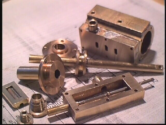

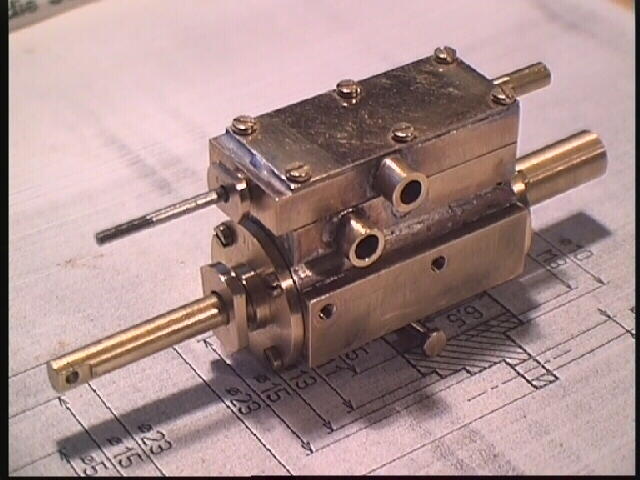

Trotz fehlender Fräsmaschine habe ich mich mal an den Bau zweier Flachschieberzylinder gewagt. Dichter als die alten Zylinder sind sie. Der Dampf - und damit auch das Öl - strömt nicht mehr aus dem Steuerzylinder einfach so ins Freie, sondern schön sittsam durch ein Abdampfrohr - wenn es erst mal so weit ist. Als nächstes muss der Kessel also erst einmal ein Blasrohr bekommen. Die Steuerung muß auch noch geändert werden, wegen des Wechsels von innerer Einströmung zu äußerer Einströmung.
Es ist also noch einiges zu tun, bis ich sehe, ob sich die Arbeit gelohnt hat.
Bernd

die Flachschieber haben wirklich etwas gebracht. Die Dampfverluste sind wesentlich geringer, und die Ölsauerei ist, dank eines Ölabscheiders, der allerdings auch jede Menge Kondensat abscheidet und deshalb schnell überläuft, nicht mehr so groß.
Einige Dinge sind noch zu tun. Bei Rückwärtsfahrt hat sie noch etwa eine Viertel Radumdrehung, aus der sie nicht anfährt, und in der sie natürlich auch immer stehen bleibt. Da muß ich mal sehen, ob ich da mit der Feineinstellung am Schieber noch etwas machen kann. Und dann noch jede Menge Äußerlichkeiten.
Aber sie fährt erst mal wieder. Probeweise habe ich sie mal eine Steigung von 7% hochfahren lassen, da waren nur die durchdrehenden Räder ein Problem, Kraft war genug da, obwohl ich nur einen Druck von etwa 1,5 bar hatte. Die Kesselleistung reicht auch noch nicht, um sie dauerhaft im Kreis fahren zu lassen.
